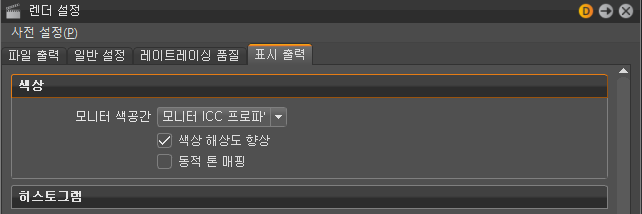

VRED Design에 단순 감마와 같은 색상 관리 옵션이 추가되었습니다. 이제는 예를 들면 사용자 지정 감마가 포함된 .vbp 파일을 VRED Professional에 저장한 후 감마 값이 유지된 상태로 VRED Design에 로드할 수 있습니다. 이렇게 하면 화면표시의 색상 관리 설정이 프로젝트의 다른 설정으로 올바르게 보정됩니다.
렌더 설정 > 표시 출력 > 색상 섹션에서 색상 관리 옵션을 찾으십시오. 각 옵션에 대한 자세한 내용은 색상을 참조하십시오.
색상 관리 옵션
