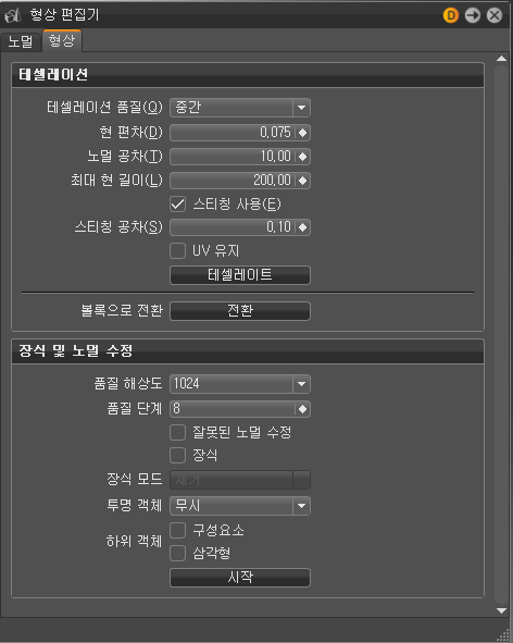

이전의 장식 섹션이 이제 장식 및 노멀 수정 섹션으로 이름이 변경되었습니다. 이제 분리되어 Python v2 API에서 모든 함수를 사용할 수 있습니다.
장식 및 노멀 수정에서 형상 노멀에 액세스하여(또는 vrdGeometryNode, set/getNormals 사용) 올바른 면 노멀을 설정하고(또는 vrDecoreService 사용) 장식 설정을 선택합니다.
형상 편집기에 다음이 추가되었습니다.
장식 - 장식과, 이 동작을 정의하기 위한 매개변수를 활성화합니다.
장식 모드 - 형상이 다른 형상 내부에 있어서 보이지 않는 것으로 확인될 때 수행할 작업을 정의합니다. 다음 중 하나를 선택합니다.
투명 객체 - 투명 객체 뒤의 객체를 처리하는 방법을 결정합니다. 다음 중에서 선택합니다.
하위 객체 - 장식할 때 하위 객체가 팩터링되는 방법을 결정합니다. 모든 옵션을 비활성화할 경우 하위 객체가 변경되지 않으며 객체 수준에서만 장식이 수행됩니다.
