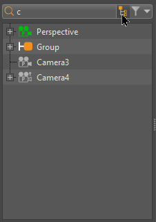

문자 하나를 입력하면 해당 문자를 포함하지 않는 이름을 가진 모든 카메라가 숨겨집니다. 검색 막대를 사용하여 이름별로 검색합니다. 단일 검색어만 지원됩니다.
  • 검색 깊이 토글 아이콘 검색 깊이 토글 - 검색 깊이 토글을 사용하여 단순 일치와 재귀 일치 간에 토글할 수 있습니다. 이 옵션이 비활성화된 경우 최상위 일치 항목만 나타납니다. 이 옵션이 활성화된 경우 계층에서 더 깊은 일치 항목이 나타납니다.
    원본 단순 일치 재귀 일치
    원래 트리 단순 일치는 일치하는 최상위 노드만 표시합니다. 재귀 일치는 계층 내에서 더 깊은 일치를 포함하는 노드를 표시합니다.

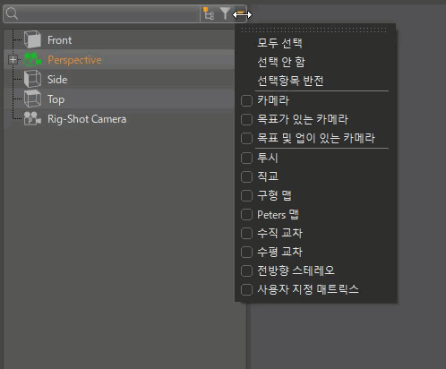

  • 필터 아이콘 필터 선택 메뉴 - 필터 설정을 구성하려면 이 옵션을 사용합니다. 예를 들어 이 옵션을 사용하여 모든 카메라 간에 전환하고 목표 및 업 카메라만 전환할 수 있습니다.
    필터 선택 메뉴
    필터 선택 메뉴에는 유형에서 다음 옵션에 이르기까지 카메라를 필터링할 수 있는 모든 방법이 포함되어 있습니다. 검색을 추가로 정의하려면 이러한 필터링 옵션을 검색어와 함께 사용합니다.
    • 모두 선택 - 모든 항목을 표시합니다(기본값).
    • 선택 안 함 - 필터링 선택을 취소하고 트리 목록의 모든 항목을 다시 로드합니다.
    • 선택항목 반전 - 이전에 선택하지 않은 모든 항목만 표시합니다.
    • 카메라 - 모든 카메라만 표시합니다.
    • 목표가 있는 카메라 - 목표가 있는 모든 카메라만 표시합니다.
    • 목표 및 업이 있는 카메라 - 모든 목표 및 업 카메라만 표시합니다.
      나머지 옵션은 해당 특정 뷰포인트만 표시합니다.

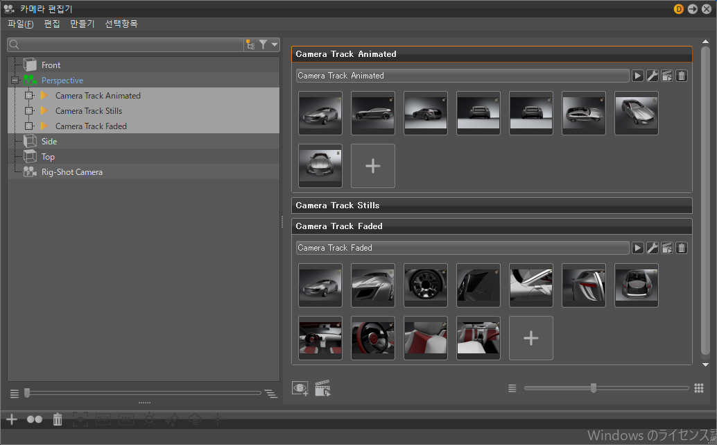

트리 목록

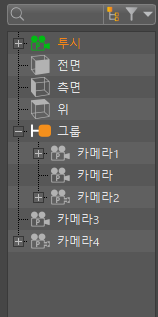

왼쪽의 트리 목록에는 장면에 포함된 모든 카메라, 카메라 트랙 및 뷰포인트가 나열되며, 이 목록은 그룹화할 수 있습니다.
트리 목록의 카메라, 카메라 트랙 및 뷰포인트

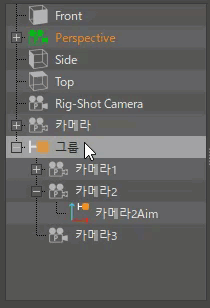

카메라 트랙 또는 뷰포인트를 선택하면 상위 노드 텍스트가 파란색으로 강조 표시됩니다.
상위 노드 텍스트가 파란색으로 강조 표시됨

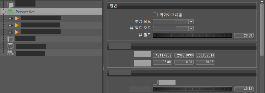

카메라를 두 번 클릭하면 카메라가 활성화되어 렌더 윈도우에 연결됩니다. 카메라를 클릭하면 해당 매개변수가 로드됩니다.
카메라 매개변수

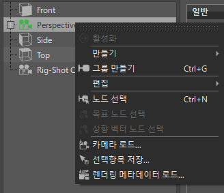

카메라를 마우스 오른쪽 버튼으로 클릭하면 작성, 편집, 활성화, 선택, 저장 및 로드를 위한 옵션이 포함된 컨텍스트 메뉴에 액세스합니다. 이러한 옵션에 대한 자세한 내용은 컨텍스트 메뉴를 참조하십시오.
카메라 컨텍스트 메뉴

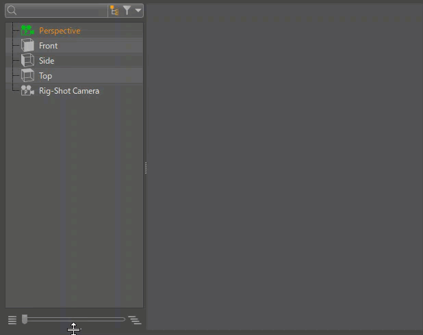

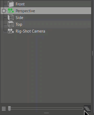

트리 맨 아래의 슬라이더를 끌거나 해당 버튼을 클릭하여 트리 목록을 확장 및 축소합니다.
축소된 트리 및 확장된 트리

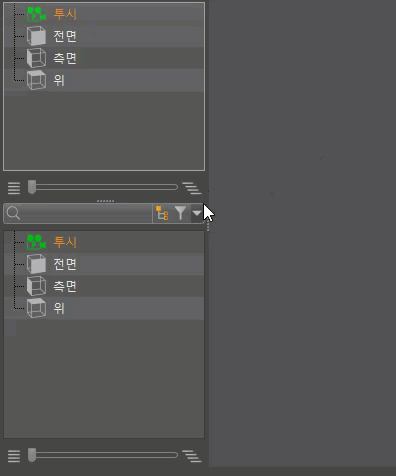

섹션 끌기를 클릭한 채 끌면 두 번째 트리 목록이 표시됩니다.
섹션 끌기
하나의 트리 목록은 검색 및 필터 결과를 표시할 수 있는 반면 다른 트리 목록은 영향을 받지 않습니다. 하나의 트리에서 다른 트리로 카메라를 끌어서 놓습니다.
두 번째 트리 목록의 필터링

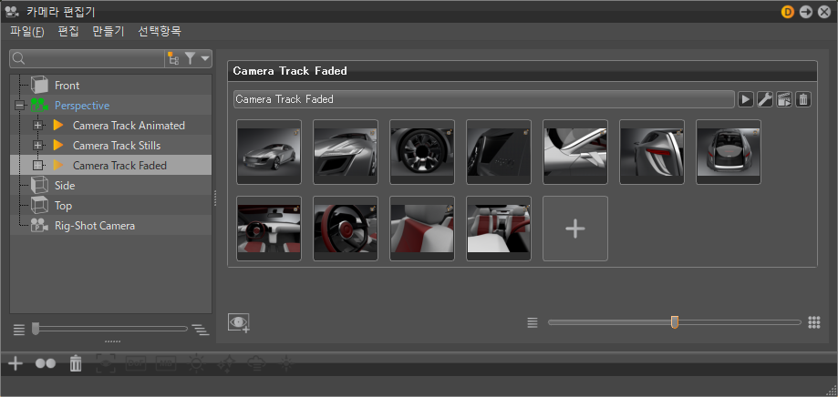

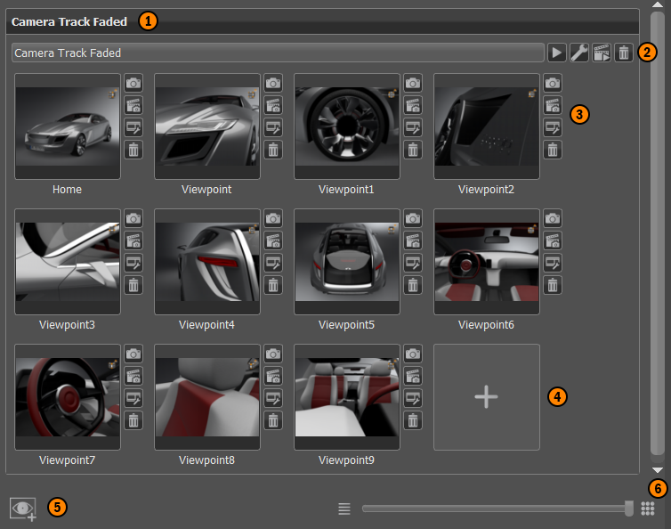

트랙 뷰
동영상 캡션: 이제 트랙 뷰도 달라지고 선택한 트랙만 표시됩니다. 또한 단일 트랙 또는 모든 트랙에 대한 미리보기 썸네일을 업데이트할 수 있습니다.
트랙 뷰에서 다음과 같이 변경되었습니다.
뷰포인트
  • 2023.2 버전부터 트리 목록에서 선택된 트랙 수에 따라 트랙 뷰에 표시되는 트랙 수가 결정됩니다.
동영상 캡션: 라이트 또는 재질 편집기에서도 익숙한 방식으로 카메라에서 다중 선택을 수행할 수 있습니다. 여기서 다른 값은 노란색으로 표시되며 여러 카메라의 값을 한 번에 변경할 수 있습니다.
참고:
2023.2 이전 버전에서는 트리 목록 선택에 관계없이 나열된 모든 트랙이 표시됩니다.
하나의 트랙이 선택됨 여러 트랙이 선택됨
  • 2 트랙 컨트롤에 트랙 내부의 모든 미리보기를 다시 렌더링하는 트랙 업데이트가 추가되었습니다.
  • 3 뷰포인트 컨트롤에서 다시 캡처 아이콘이 다시 캡처 아이콘으로 변경되었습니다.
    또한 다음 컨트롤이 추가되었으며 이러한 컨트롤은 특정 뷰포인트에 영향을 줍니다.
    미리보기 업데이트 아이콘 미리보기 업데이트 - 현재 장면 설정으로 뷰포인트를 다시 렌더링합니다.
    애니메이션 속성 아이콘 애니메이션 속성 표시 - 이름, 페이드 인 시간, 애니메이션 지속 시간, 일시 중지 시간, 트랙 설정 재지정 및 핫키를 설정할 수 있는 애니메이션 속성 대화상자를 엽니다.
  • 다음과 같은 빠른 바로 가기도 추가되었습니다.
    트랙 추가 아이콘 트랙 추가는 트랙 뷰 및 트리 목록에 새로운 빈 트랙을 만듭니다.
    미리보기 업데이트 아이콘 미리보기 업데이트(여러 트랙을 선택한 경우에만 사용 가능)는 트리 목록에서 선택한 트랙에 대한 모든 미리보기를 다시 렌더링하고 업데이트합니다.
