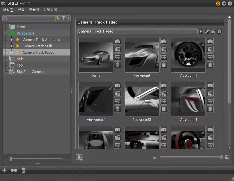

카메라 편집기가 업데이트되었습니다. 새 편집기가 분리되어 Python API를 통해 모든 특성에 액세스할 수 있습니다.
라이트 또는 재질 편집기에서도 익숙한 방식으로 카메라에서 다중 선택을 수행할 수 있습니다. 여기서 다른 값은 노란색으로 표시되며 여러 카메라의 값을 한 번에 변경할 수 있습니다.
이제 더 빠르고 쉽게 검색할 수 있도록 새 필터를 사용할 수도 있습니다.
또한 트리 뷰를 닫거나 확장할 수 있습니다. 또한 트리 뷰를 분할할 수 있으며, 이는 큰 장면 내에서 탐색하는 데 매우 유용할 수 있습니다.
또한 카메라의 목표 및 목표 업이 표시되며 이러한 노드는 이제 마우스 오른쪽 버튼을 클릭하여 매우 쉽게 찾을 수 있습니다.
이제 트랙 뷰도 달라지고 선택한 트랙만 표시됩니다. 또한 단일 트랙 또는 모든 트랙에 대한 미리보기 썸네일을 업데이트할 수 있습니다.

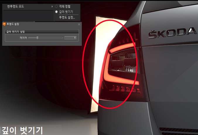

OpenGL에서 자체 교차하는 투명 객체가 있는 픽셀 수정 결과를 위해 깊이 벗기기라는 옵션이 객체 정렬에 더 추가되었습니다. 이 추가 기능으로 투명 재질이 잘못 정렬되는 문제를 해결할 수도 있습니다. 슬라이더를 사용하여 계산에 사용해야 하는 레이어 수를 조정합니다.
