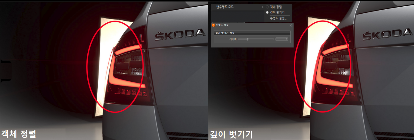

정렬 없이 투명한 표면의 픽셀당 보정 혼합 및 순서와 무관한 투명도를 위한 깊이 벗기기가 추가되었습니다. 헤드라이트와 같이 복잡한 교차 투명 객체가 있는 이미지를 픽셀 단위의 완벽한 정확도로 렌더링합니다. 가시화 > 래스터화 설정 > 투명도 모드 > 깊이 벗기기에서 재질의 정렬 키를 사용한 객체 정렬과 깊이 벗기기 간에 전환할 수 있습니다. 가시화 > 래스터화 설정 > 투명도 모드에서 투명도 설정을 사용하여 벗기기 깊이를 설정합니다.

깊이 벗기기 없음 깊이 벗기기 사용
깊이 벗기기 없음 깊이 벗기기 사용

깊이 벗기기 투명도는 다중 패스를 통해 픽셀당 투명도를 렌더링합니다. 각 패스에서 다음 투명 레이어가 벗겨지고 이전 레이어와 혼합됩니다. VRED에서는 올바른 결과를 얻기 위해 레이어를 뒷면부터 앞쪽으로 벗깁니다. 따라서 헤드라이트와 같은 유리 레이어가 세 개 있고 깊이 벗기기가 2로 설정된 경우 카메라에서 가장 멀리 있는 두 레이어만 보입니다. 나머지 레이어는 모두 렌더링되지 않습니다.

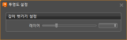

벗겨낸 레이어 수를 설정할 수 있는 투명도 설정 대화상자를 엽니다. 이 옵션은 깊이 벗기기와 함께 사용됩니다. 기본 패스 수(예: 벗길 레이어 수)는 8이며, 뒤에서 앞으로 수행됩니다. 슬라이더를 사용하여 0에서 32까지의 값을 설정합니다. 필요한 경우 슬라이더 필드에 이 범위를 벗어난 값을 수동으로 입력할 수 있습니다.
투명도 설정 대화상자
