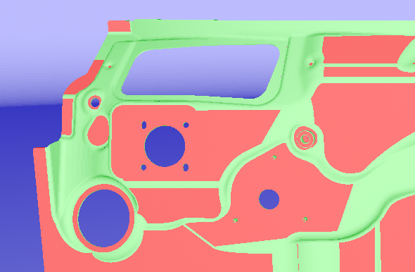

빨간색 노멀은
NaN
이거나 길이가 0입니다(정규화될 때 NaN 생성).

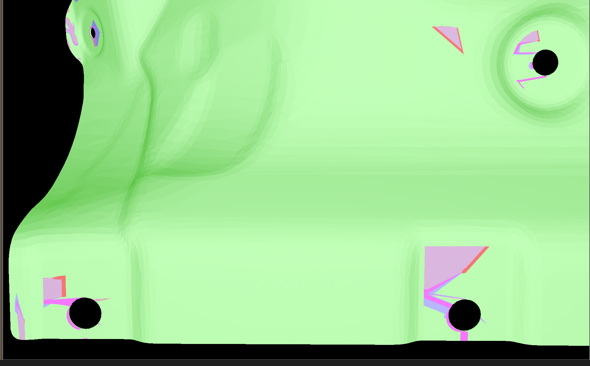

분홍색 노멀은 면과 정점 노멀 사이의 절대 각도가 임계값(예: 85°)보다 높습니다.
잘못된 노멀

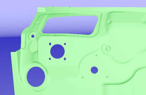

유효한 노멀
