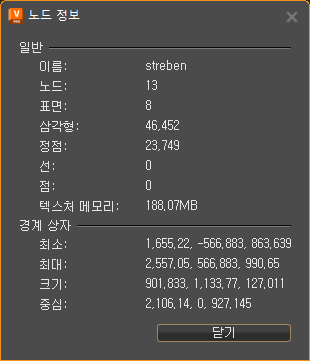

노드 정보 대화상자
공백, 점 및 쉼표와 같은 구분 기호를 추가하여 큰 숫자를 더 쉽게 읽을 수 있도록 노드 정보 대화상자가 개선되었습니다. 예를 들면 182461862 대신 182,461,862로 표시됩니다. 또한 쉘의 표면 수와 노드 수가 올바르게 추적됩니다.
새 노드 정보 대화상자
참고:
Python 사용자의 경우 vrdNodeInfo getNodeInfo(node)를 사용하여 노드 정보 대화상자에 액세스할 수 있습니다.

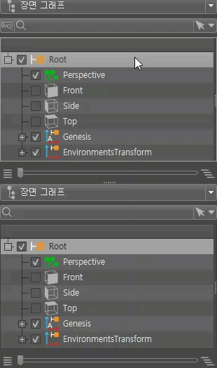

분할 트리 강조
이제 두 개의 트리 뷰로 작업할 수 있습니다. 트리 맨 아래의 핸들을 끌기만 하면 두 번째 뷰가 표시됩니다.
트리 맨 아래의 핸들을 끌기만 하면 두 번째 트리가 표시됩니다.
두 뷰 모두 장면 그래프, 장면 태그 또는 각 뷰 중 하나로 설정할 수 있습니다. 분할 트리에서 작업할 때 둘 다 장면 그래프로 설정되어 있으면 활성 트리가 밝은 회색 프레임으로 강조 표시되어 중점 뷰임을 나타냅니다.
강조 표시된 활성 트리
렌더 윈도우에서 형상을 선택하면 마지막 활성가 해당 노드를 표시하기 위해 확장되는 트리입니다. 형상 노드는 다른 트리에서 선택되지만 계층은 확장되지 않습니다.
분할 트리는 특히 대형 장면 그래프로 작업할 때 드래그 앤 드롭 워크플로우에 유용합니다. 렌더 윈도우에서 부품을 선택하면 장면 그래프가 노드 위치로 이동합니다.

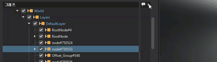

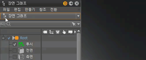

확장 열
메타데이터 아이콘 메타데이터, 애니메이션 아이콘 애니메이션, 변환 변형 아이콘 변환 변형, 터치 센서 아이콘 터치 센서 및/또는 주석 아이콘 주석이 포함된 노드를 보기 위해 트리 뷰에 삽입되는 열을 추가했습니다. 그립을 당겨 표시합니다.
그립을 당겨 아이콘 표시 열을 표시합니다.
표시할 열을 선택할 수 있는 메뉴에 액세스하려면 화살표 아이콘을 사용합니다.
메뉴에 액세스하고 표시된 열 변경
메타데이터, 애니메이션, 변환 변형, 터치 센서 또는 주석이 포함된 모든 노드 옆에 아이콘이 표시됩니다. 이러한 아이콘을 두 번 클릭하면 해당 모듈이 열립니다. 예를 들어, 메타데이터 아이콘을 두 번 클릭하면 노드가 아래쪽 목록에 로드된 메타데이터 편집기가 열립니다.

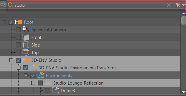

기본 검색
기본 검색
기본 검색을 수행할 때 사용할 수 있는 더 많은 도구가 추가되었습니다. 이제 선택 필터 선택 아이콘 선택 필터 메뉴를 사용하여 장면 그래프 및 뷰포트에서 특정 종류의 노드를 선택할 수 있습니다. 메타데이터, 그룹 노드 및 디스크 라이트가 있는 노드 등의 특정 선택 설정을 개별적으로 또는 조합하여 선택합니다. 검색 필드에 문자열을 입력하여 검색을 추가로 정의합니다. 자세한 내용은 선택 필터 메뉴를 참조하십시오. 장면 그래프 및 뷰포트에서 일치하는 노드가 선택됩니다.
팁:
검색을 지우려면 새 노드를 선택하고 검색 필드에서 X를 클릭합니다.
또한 마지막 선택 필터 메뉴 선택을 다시 선택할 수 있도록 선택 필터 아이콘 선택 필터를 추가했습니다. 이전에 선택한 객체가 장면 그래프에서 선택한 노드와 함께 뷰포트에서 다시 선택됩니다.
팁:
뷰포트의 객체와 장면 그래프에서 선택한 해당 노드를 선택취소하려면 선택 필터 아이콘 선택 필터를 비활성화합니다.

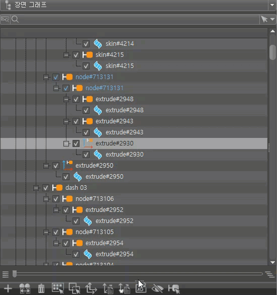

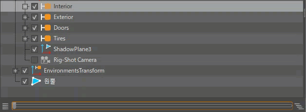

슬라이더
버튼이 있는 업데이트된 슬라이더
슬라이더와 해당 버튼을 사용하면 트리에서 선택항목의 하위 구조를 빠르게 확장하거나 축소할 수 있습니다. 트리에서 아무것도 선택하지 않으면 모든 노드가 확장됩니다.
축소 아이콘을 클릭하여 선택한 노드의 계층을 축소하거나 확장 아이콘을 클릭하여 계층을 확장합니다.
계층 축소 및 확장
