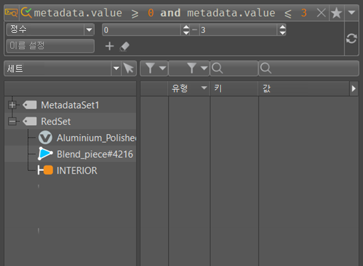

동영상 캡션: VRED 2023.3에는 완전히 새로운 소위 메타데이터 편집기가 추가되었습니다. 메타데이터는 객체 이름에 독립적이지만 워크플로우 또는 파이프라인 스크립트를 확장하는 데 사용할 수 있는 노드에 연결된 정보입니다. 따라서 메타데이터 편집기를 사용하여 객체에 연결된 정보(일반적으로 숨겨짐)인 메타데이터를 작성, 편집 및 제어할 수 있습니다. 또한 Catia 또는 Inventor와 같은 외부 CAD 응용프로그램에서 가져온 기존 메타데이터를 사용할 수 있으며, 메타데이터 편집기에서 메타데이터 세트를 만들어 필요에 따라 정렬하거나 특정 정보를 검색할 수 있습니다.
작동 방식은 다음과 같습니다. 이제 메타데이터 정보를 사용하여 노드의 이름을 몰라도 노드를 검색하고 필터링할 수 있습니다. 이 작업은 간단한 Python 표현식을 사용하여 메타데이터 정보를 검색하는 새로운 고급 검색 위젯을 사용하여 수행할 수 있습니다. 예를 들어, 특정 소유자 또는 작성자를 검색할 수 있습니다. 여기, 제 이름을 검색하는 곳처럼 말입니다. 이제 수백 개의 노드가 표시됩니다. 하지만 좀 더 구체적으로 지정하고 검색에 날짜를 추가할 수도 있습니다. 이제 이 특정 날짜에 만든 객체만 표시됩니다.
또한 이 고급 검색은 이제 장면 그래프, 재질, 카메라, 라이트 및 장면 플레이트 편집기와 같은 해당하는 모든 편집기에서 구현됩니다. 또는 여기 제너레이티브 디자인 휠과 같은 특정 부품을 필터링하고 싶습니다. 이 필터가 더 자주 필요한 경우 해당 쿼리 검색을 즐겨찾기로 저장하고 재질 편집기 내에서 동일한 검색을 사용하여 해당 객체의 재질이 있는 위치를 확인할 수 있습니다. 이름은 독립적인 고급 검색입니다. 이 검색을 사용하여 무엇을 수행하든 워크플로우와 창의성에 따라 크게 달라집니다.
실용적인 예를 들어 보겠습니다. 여기서는 관련 노드 또는 재질을 메타데이터 세트로 끌어다 놓아 특정 변형 또는 버전의 자동차에 대한 메타데이터 세트를 만듭니다. 여기서는 여러 휠과 여러 재질 스위치를 세트에 추가하겠습니다. 그리고 좀 더 자세히 살펴보기 위해 세트 색상을 변경할 수 있습니다. 또한 나중에 사용할 수 있도록 메타데이터 세트를 저장하거나 자산 관리자에 저장할 수도 있습니다.

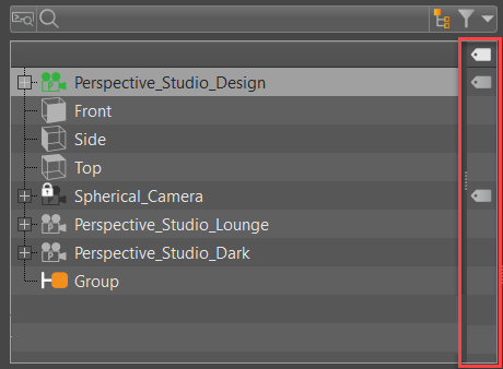

또한 장면 그래프를 분리했습니다. 이렇게 하면 Python API를 통해 장면 그래프에 액세스할 수 있습니다. 또한 여기에 몇 가지 기능이 더 추가되었습니다. 이제 이 빠른 작업 막대에서 보다 중요한 여러 옵션에 직접 액세스할 수 있으며 컨텍스트 메뉴도 재구성되었습니다. 장면 그래프에는 메타데이터, 애니메이션, 변환 변형, 터치 센서 및 주석이 포함된 노드를 표시하는 열의 또 다른 섹션도 포함되어 있습니다. 이렇게 하면 장면에 대해 훨씬 더 잘 파악할 수 있습니다. 그러나 가장 좋은 점은 이제 이 정보에 직접 액세스할 수 있다는 것입니다. 예를 들어, 애니메이션 플래그와 같은 아이콘을 두 번 클릭하면 해당 편집기가 즉시 열립니다. 이제 이러한 모든 값에 직접 액세스할 수 있으므로 객체의 애니메이션 곡선을 즉시 찾을 수 있게 되어 워크플로우 속도를 크게 높일 수 있습니다.
