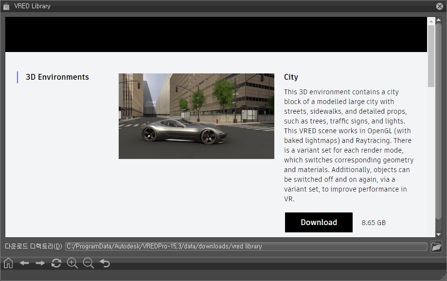

도시
도시 환경
이 3D 환경에는 도로, 인도 및 나무, 교통 표지판 및 조명과 같은 세부 소품이 있는 모델링된 대도시의 도시 블록이 포함되어 있습니다. 이 VRED 장면은 OpenGL(베이크된 라이트 맵 포함) 및 레이트레이싱에서 작동합니다. 각 렌더 모드에는 해당 형상 및 재질을 전환하는 변형 세트가 있습니다. 또한 변형 세트를 통해 객체를 껐다가 다시 켜서 VR의 성능을 향상시킬 수 있습니다.

VRED 라이브러리를 다운로드하려면 VRED 웹 서버 및 포트 8888에 액세스해야 합니다.
VRED 라이브러리 웹숍
  1. VRED에서 편집 > 기본 설정 > 일반 설정 > 웹 인터페이스 > 기본을 선택하고 웹 서버 사용이 활성화되어 있고 포트가 8888로 설정되어 있는지 확인합니다.
  2. 적용 및 확인을 클릭합니다.
  3. 웹숍 > VRED 라이브러리를 선택한 다음 Autodesk 계정으로 로그인합니다.
이제 VRED 라이브러리에서 3D 환경 자산을 다운로드할 준비가 되었습니다.
VRED 라이브러리에서 3D 환경 자산 다운로드
다운로드한 라이브러리 자산은 OpenGL 및 레이트레이싱과 함께 작동하며 다양한 변형 세트를 포함합니다.
  1. VRED 라이브러리에서 스크롤하여 각 3D 환경을 확인합니다.
  2. 다운로드를 클릭하여 VPB 파일을 기본 위치, C:/ProgramData/Autodesk/VREDPro-15.3/data/downloads/vred library 또는 지정된 위치(디렉토리 선택 아이콘 사용)에 다운로드합니다.

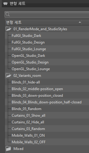

모듈식 스튜디오에서 3개의 룸 구성(다크, 디자인 또는 스튜디오) 중 하나를 선택할 수 있습니다. 각 구성에는 고유한 조명 시나리오가 있으며 서로 다른 객체 및 룸 요소를 사용합니다. 또한 커튼, 블라인드 및 프레젠테이션 벽과 같은 세부정보도 수정할 수 있습니다.

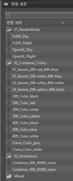

공업항 장면에서는 낮이나 밤 시나리오 중에서 선택할 수 있습니다. 모듈식 스튜디오 장면에서는 서로 다른 조명 시나리오가 있는 세 가지 다른 룸 구성 중에서 선택할 수 있습니다. 차량 및 지면 그림자가 장면에 추가된 상태에서 이러한 변형을 사용하여 3D 환경을 낮에서 밤으로 변경하거나 사용 가능한 다른 조명 시나리오 간에 전환합니다.
  1. ShadowPlane_Vehicle_Day 또는 ShadowPlane_Vehicle_Night를 선택한 상태로 신속 접근 도구막대에서 변형 세트 아이콘을 클릭합니다.
  2. 변형 세트 모듈에서 01_RenderMode를 두 번 클릭하여 확장한 다음 OpenGL_Day, OpenGL_Night, FullGI_Day 또는 FullGI_Night 중 하나를 두 번 클릭합니다.
    참고:
    여기서는 공업항 환경이 예시로 사용됩니다. 다른 3D 환경에서는 변형 세트의 이름이 다를 수 있습니다.
3D 환경 사용자화
각 3D 환경에는 고유한 추가 구성 옵션이 있습니다. 변형 세트 모듈에서 변형 세트를 두 번 클릭하고 자산을 탐색하여 장면을 변경합니다. 예를 들어, 공업항의 경우 그룹 02_Container_Colors의 변형 세트 중 하나를 사용하여 컨테이너 색상을 변경합니다. 모듈식 스튜디오의 경우 그룹 02_Variants_room의 변형 세트 중 하나를 사용하여 블라인드 위치를 변경하거나 커튼과 이동식 벽을 표시하고 숨깁니다. 원래 룸 구성을 복원하려면 스튜디오 스타일(다크, 디자인 또는 라운지) 중 하나를 선택합니다.
  1. 모듈식 스튜디오 3D 환경을 사용하는 경우 ShadowPlane_Vehicle_On을 선택한 상태로 신속 접근 도구막대에서 변형 세트 아이콘을 클릭합니다.
  2. 변형 세트 모듈에서 02_Variants_room을 두 번 클릭하여 확장한 다음 나열된 변형을 두 번 클릭하여 3D 환경 자산을 변경합니다.
