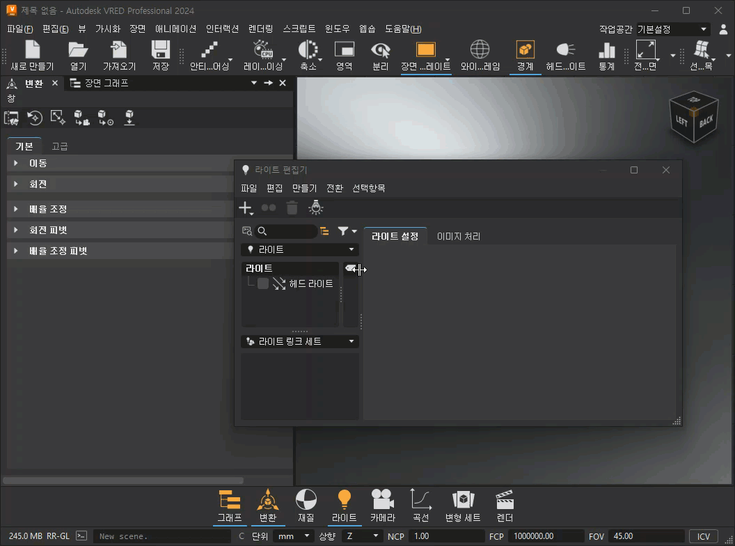

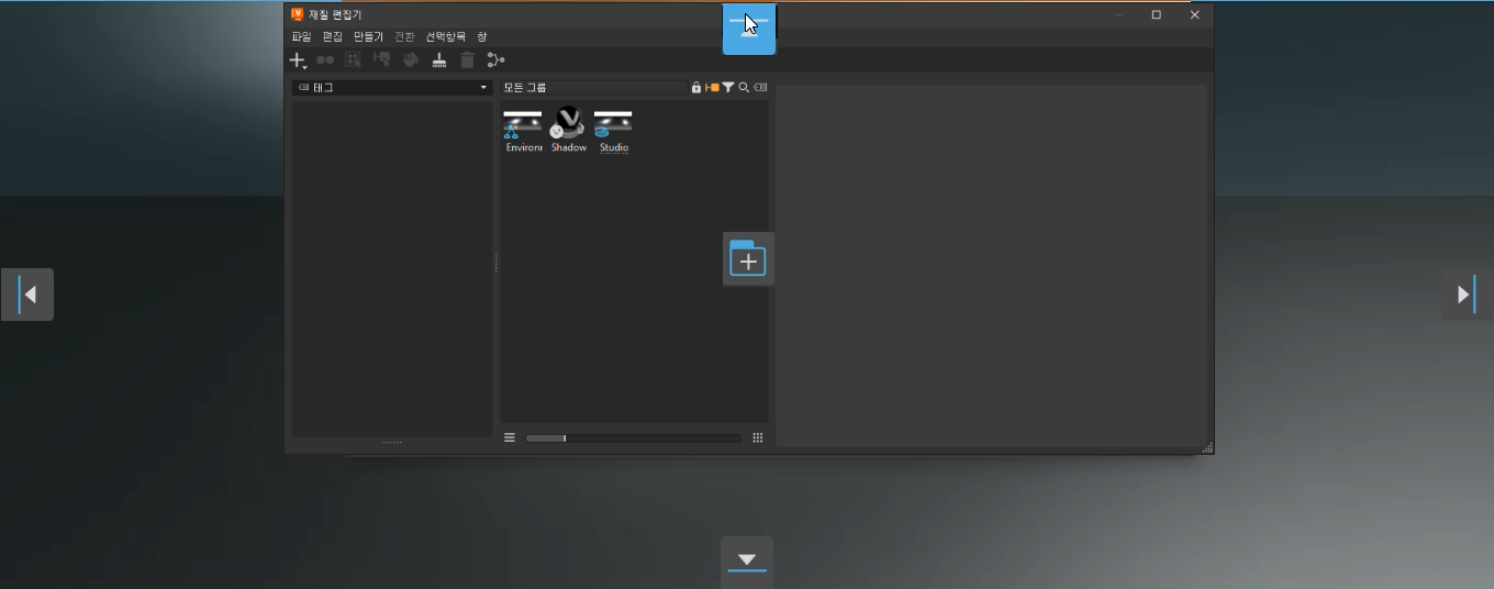

Alias에서 사용되는 것과 동일한 새로운 도킹 동작이 도입되었습니다. 부동 윈도우를 도킹하면 UI 근처에 아이콘이 나타납니다. 이 아이콘은 윈도우가 도킹될 위치를 나타내는 데 사용됩니다. 윈도우는 도킹된 측면의 길이에 맞게 자동으로 크기가 조정됩니다. 모듈은 스택 또는 탭 그룹으로 도킹될 수 있습니다.
다음 중 하나를 수행합니다.

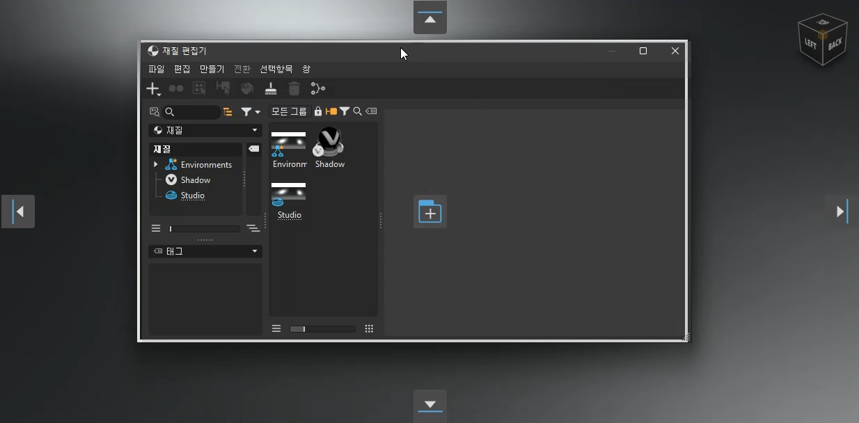

앱의 각 측면에 대해 파란색 아이콘이 나타나고 모듈을 함께 그룹화하기 위해 가운데에 또 다른 파란색 아이콘(
)이 나타납니다.
강조 표시될 때까지 아이콘 위에 마우스를 놓은 다음 마우스 버튼을 놓아 모듈을 UI의 해당 측면에 도킹합니다.
모듈은 서로 도킹할 수 있으며 스택 또는 탭 방식으로 이루어집니다.

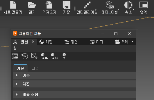

모듈을 스택 그룹으로 도킹하려면 Shift 키를 누른 상태에서 LMB를 누른 채 모듈을 다른 모듈이 도킹된 측면 아이콘 위로 드래그한 다음 마우스를 놓습니다.
모듈을 탭 그룹에 도킹하려면 Shift 키를 누른 상태에서 LMB를 누른 채 모듈을
위로 드래그한 다음 마우스를 놓습니다. 탭이 만들어지고 그룹 끝에 추가됩니다.

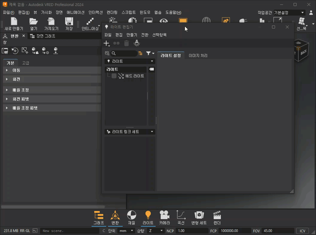

모듈이 도킹 해제되면 원래 크기와 쉐이프로 돌아갑니다. VRED가 최소화되면 도킹 해제된 컨텍스트 메뉴도 최소화됩니다.
윈도우를 기본 크기로 되돌리려면 D 키를 누릅니다.

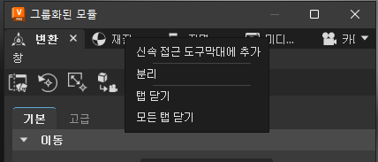

탭 그룹에서 모듈을 분리하려면 모듈의 탭을 마우스 오른쪽 버튼으로 클릭하고 분리를 선택합니다.

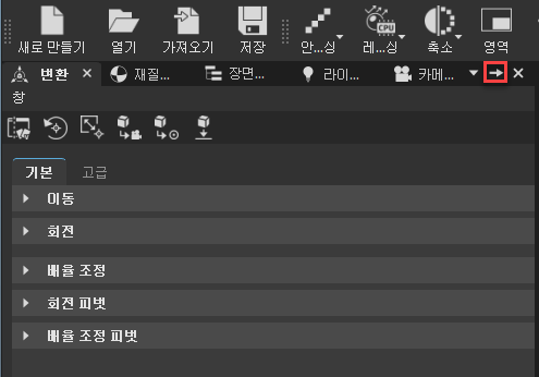

탭 그룹에서 모듈을 분리하려면
을 클릭합니다.
