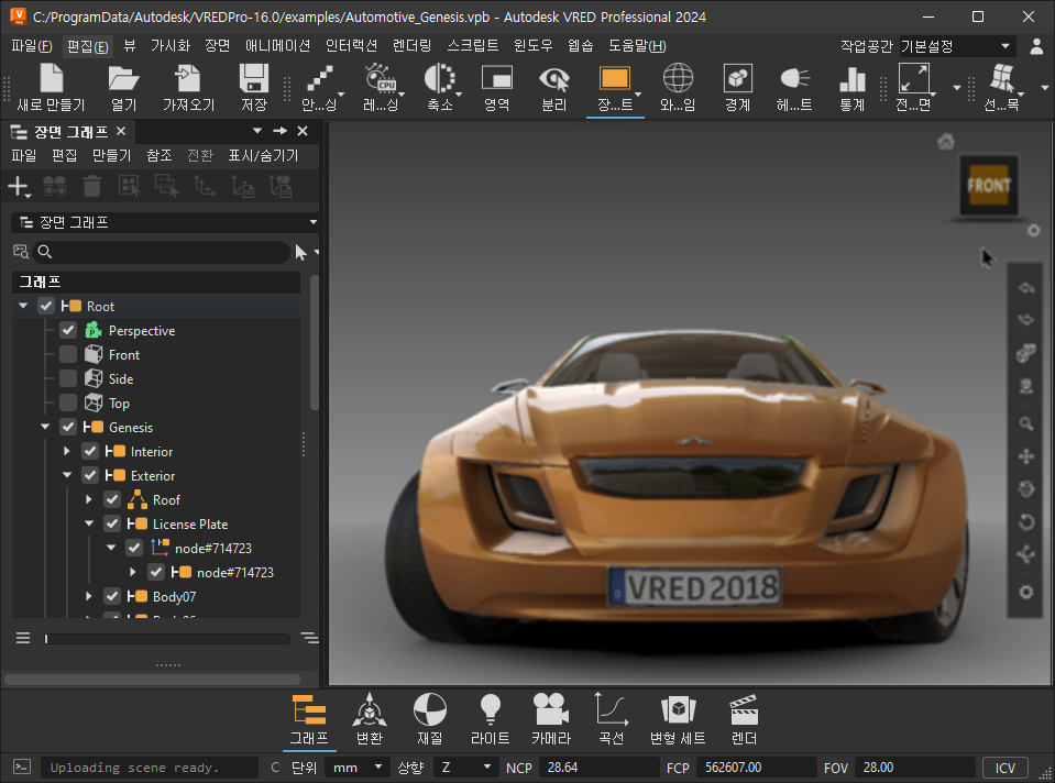

동영상 캡션: VRED 2024에서는 전체 사용자 인터페이스를 현대화하고 재작업하기 시작했습니다. 또한 이 변경 사항은 Alias UI에도 더 잘 맞습니다.
이 모든 것은 새로운 온보딩 화면에서 시작되며, 여기서 학습 경로, 설명서, 새로운 기능 등과 같은 다양한 주제에 액세스할 수 있습니다.
VRED에서 가장 먼저 눈에 띄는 것은 가독성을 높이기 위해 현대화되고 최적화된 새로운 아이콘 세트입니다. 하지만 아이콘만 변경되는 것이 아닙니다. 모든 모듈 윈도우와 주 윈도우가 최적화되었습니다. 그리고 전체적으로 새로운 파란색 테마 색상을 확인할 수 있습니다.

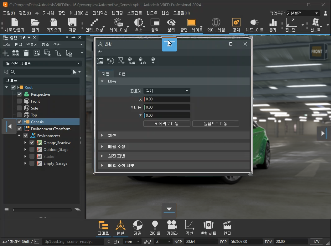

주 UI에 윈도우를 도킹하려는 경우 마우스 가운데 버튼 또는 Shift+마우스 왼쪽 버튼을 사용하여 도킹해야 하는 위치를 미리 선택하면 실수로 도킹되지 않습니다.
또한 이제 그룹을 매우 쉽게 만들 수 있습니다. 신속 접근 도구막대에 윈도우를 추가하려는 경우 이제 맨 위 경계를 마우스 오른쪽 버튼으로 클릭하여 추가할 수 있습니다.
또한 각 윈도우의 도구모음뿐만 아니라 윈도우의 탭이 맨 위에 있습니다. 윈도우 내에서 숫자 영역 위로 마우스를 놓으면 값을 쉽게 변경할 수 있는 새로운 무한 슬라이더를 볼 수 있습니다.

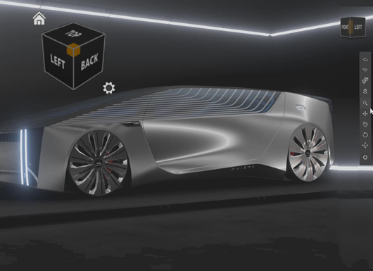

또 다른 변경 사항은 ViewCube입니다. 이제 탐색 막대가 제공되고 그 위에 마우스를 놓으면 다양한 탐색 옵션 및 턴테이블과 같은 여러 가지 옵션이 나타납니다. 또한 ViewCube의 위치 크기 및 모양을 변경하고 키보드 단축키를 사용하여 ViewCube 및 탐색 막대를 숨길 수 있습니다.

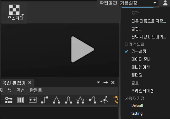

레이아웃, 다양한 워크플로우 또는 인물 변경을 위한 새로운 작업 공간 롤아웃이 있습니다. 이를 통해 주 사용자 인터페이스에서 직접 이전에 사용한 레이아웃을 저장하고 레이아웃 간에 신속하게 전환할 수 있습니다.
