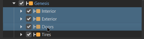

다양한 트리 뷰의 색상은 상태, 계층 또는 복제 여부를 나타낼 수 있습니다.
트리 항목이 선택되면 파란색으로 강조 표시됩니다.

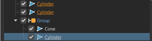

트리 항목이 복제되면 선택한 복제본에는 밑줄이 쳐지고 흰색으로 표시되고 다른 복제본에는 밑줄이 쳐지고 주황색으로 표시됩니다.

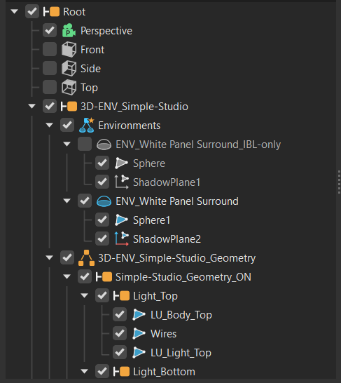

모든 모듈 및 편집기의 빠른 작업 막대가 메뉴 막대 아래로 이동되었습니다.
장면 그래프에서 트리가 새로 고쳐져 더 적은 공간에서 더 많은 컨텐츠를 보다 쉽게 읽고 표시할 수 있어 스크롤을 줄일 수 있습니다.
