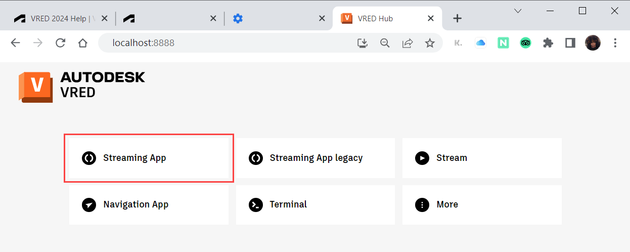

스마트폰과 태블릿과 같은 모바일 장치에 최적화된 새로운 스트리밍 앱을 개발했습니다. 이제 새로운 Autodesk UI 지침에 맞게 조정된 수직 메뉴가 제공되며 모듈화가 개선되어 확장성이 강화되었습니다. 이 앱은 프로그래밍 언어(React) 측면에서 최적화되어 이제 더 모듈화되고 확장 가능합니다.
이전 버전은 계속 사용할 수 있으며 스트리밍 앱 레거시 라는 레이블이 지정됩니다.

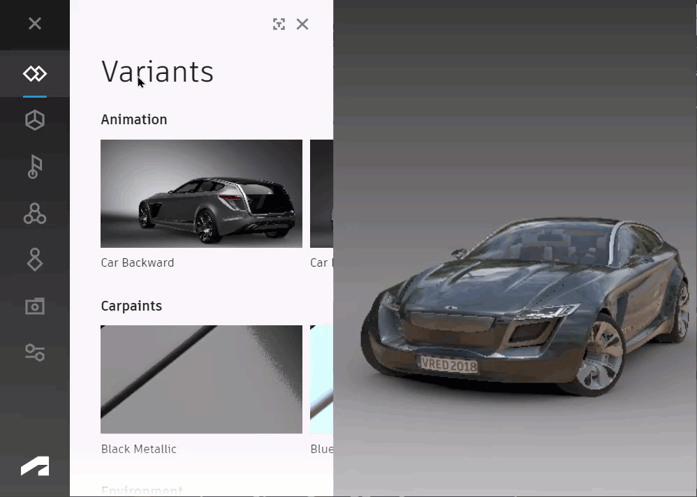

더 나은 개요를 위해 목록 뷰와 썸네일 뷰 간에 전환하기 위한

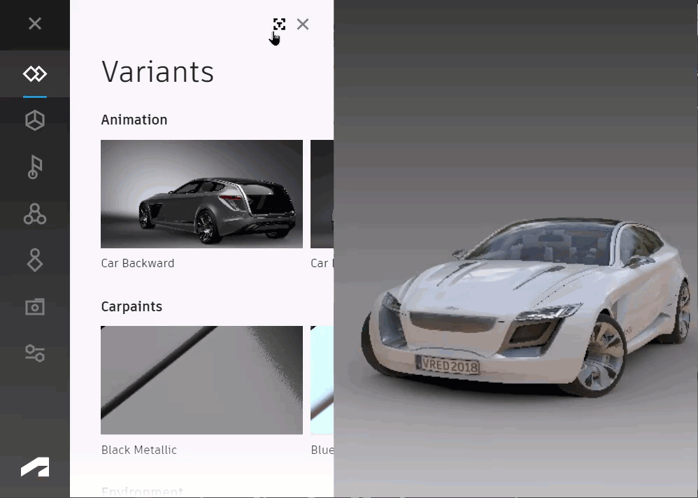

더 나은 탐색을 위해 그룹 컨텐츠만 표시하는 옵션. 그룹 제목을 클릭하여 그룹 뷰를 입력합니다.
브라우저의 크기를 조정하면 그룹 표시가 1열에서 2열로 변경될 수 있습니다.

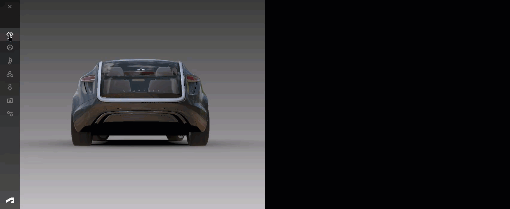

두 손가락을 사용하여 줌 및 초점이동과 같은 모바일 장치에 대한 멀티 터치 제스처 최적화
