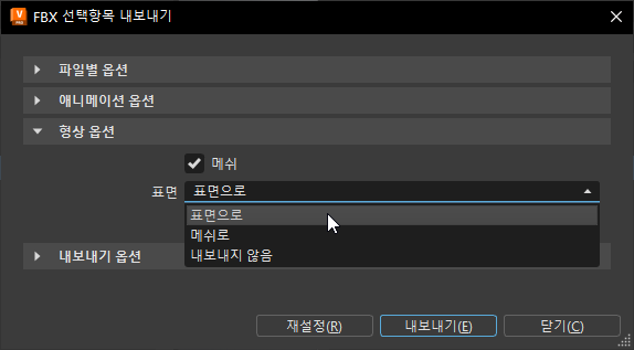

Autodesk FBX 파일 형식의 경우, 형상 옵션 섹션에서 현재 장면 구조를 변경하지 않고 내보낼 때 NURBS 표면을 메쉬 형상으로 변환할 수 있습니다. 장면에서 특정 기능을 제거할 수도 있습니다.

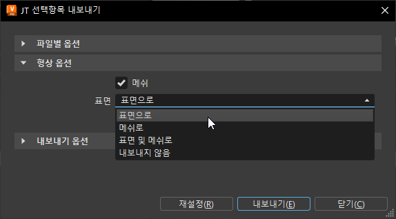

* JT 파일 형식의 경우* 형상 옵션 섹션에서 NURBS 표면을 표면으로 내보내거나, 내보낼 때 메쉬 형상으로 변환할 수 있습니다. NURBS 데이터 및 추가 메쉬 표현을 유지하려는 경우에도 가능합니다.
JT로 내보낸 VRED 장면에서 형상에 저장된 모든 메타데이터가 손실됩니다. JT에서는 메타데이터를 그룹 수준에서만 저장할 수 있습니다. 따라서 형상에 저장된 메타데이터가 있는 Autodesk VRED 파일을 (Siemens Jupiter Tessellation) JT로 내보낸 다음 Autodesk VRED로 다시 가져오면 형상 수준에 저장된 경우 메타데이터가 손실되므로 파일이 달라집니다.

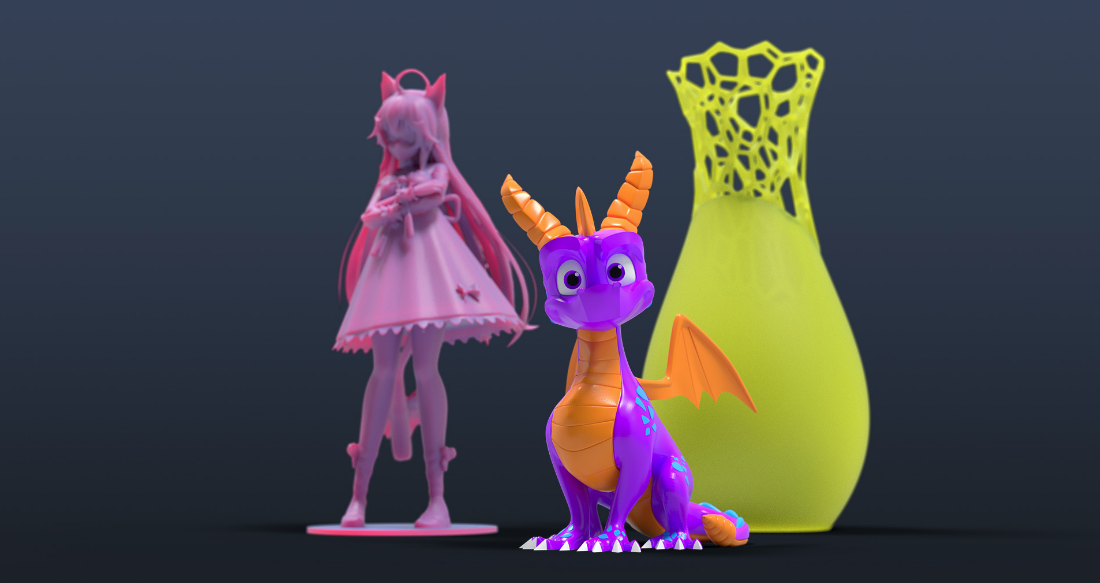

3MF는 설계 및 엔지니어링 응용프로그램을 위한 3D 프린팅 형식을 정의하여 완전한 충실도의 3D 모델과 적층 제조 데이터를 다른 소프트웨어, 하드웨어 및 서비스에 전송하기 위해 협력하고 있는 산업 컨소시엄입니다. 3MF(3D 제조 형식)의 목표는 산업용 적층 제조 워크플로우에 최적화되지 않은 STL과 같이 이전에 사용되던 파일 형식의 문제를 해소할 수 있는 사양을 제공하는 것입니다.
3MF(3D 제조 형식) 파일을 가져올 때 파일에는 색상 및 텍스처 정보가 포함되어 있으며 VRED에서 내보낼 수도 있습니다.
| 3MF(3D 제조 형식)의 3D 프린팅 예시 |

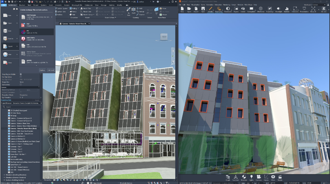

IFC 파일을 가져올 때는 측정, 재질 및 올바른 재질 이름 지정, NURB, 노드 이름 지정 규칙 및 메타데이터가 모두 포함될 것으로 예상합니다. 가져온 IFC 모델은 하나의 큰 메쉬가 아니라 개별 표면이 됩니다.
| IFC 파일 형식을 사용하여 Revit에서 VRED로 파일 교환 |
