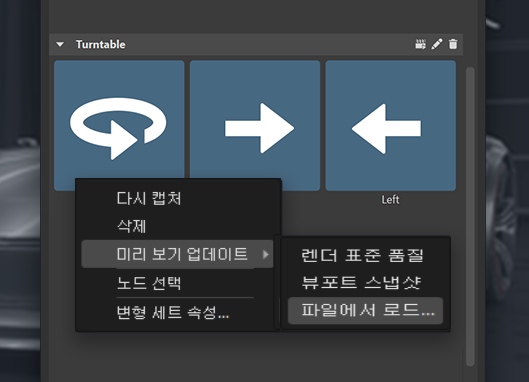

예를 들어, 이제 사용자 지정 이미지 파일을 로드하여 변형 세트에서 썸네일로 사용할 수 있습니다. 이 기능은 미리보기 썸네일에 변형 세트가 제대로 반영되지 않을 때 매우 유용합니다. 이 경우와 같이 후드 애니메이션 썸네일을 좀 더 명확하게 만듭니다. 다른 사람이 장면 파일을 사용하는 경우에도 매우 유용합니다.

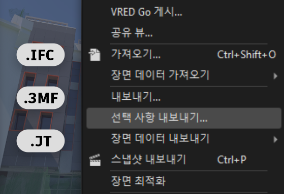

데이터 파이프라인을 개선하기 위해 몇 가지 새로운 가져오기 및 내보내기 기능을 추가하고 있습니다. 먼저, VPB 또는 OSB 파일을 내보낼 때 여러 항목을 포함하거나 제외하도록 다양한 옵션을 설정할 수 있습니다. 또한 원래 표면 데이터를 제공하지 않으려는 경우 자동으로 메쉬로 변환할 수도 있습니다. 그 밖의 다양한 작업도 가능합니다.
또한 JT 및 FBX 내보내기를 위해 내보낸 파일 내에 포함하거나 제외할 여러 기능을 선택할 수 있는 옵션 창이 새로 추가되었습니다. 이는 데이터를 다운스트림으로 이동하거나 장면을 변환하려는 경우 워크플로우를 대폭 간소화합니다.
데이터를 가져올 때 두 가지 파일 형식이 새로 구현되었습니다.
첫째, 이제 3MF(3D 제조 형식) 파일을 가져올 수 있습니다. 이 파일 유형은 적층 제조 영역에서 많이 사용되며, 현재 적층 워크플로우를 정확하게 반영할 수 없는 이전 형식을 대체합니다. 예를 들어, 3D 프린팅을 위한 파일을 시각화해야 하는 경우에 유용할 수 있습니다.
두 번째 파일 유형은 IFC(Industry Foundation Class)입니다. 이는 건물 및 토목 인프라 데이터를 포함할 수 있는 산업 표준입니다. IFC는 건축 영역에서 사용되며 BIM 프로젝트와 같은 여러 팀의 교차 플랫폼 워크플로우를 위해 만들어졌습니다. 따라서 이제 IFC 형식을 통해 Revit 데이터를 VRED로 쉽게 가져올 수 있습니다. 이렇게 하면 Revit 파일을 FBX로 내보낼 때에 비해 훨씬 더 나은 결과를 얻을 수 있습니다. 또한 재질 및 메타데이터와 같은 추가 정보를 로드할 수 있습니다.

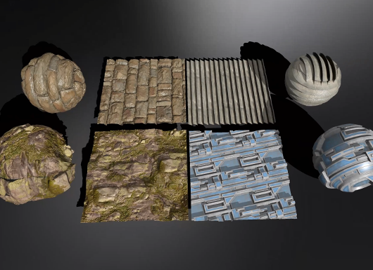

MaterialX 및 MDL 재질로 작업하는 경우 디스플레이스먼트 맵에 대한 지원이 구현되었음을 알려 드립니다. 이제 OpenGL, CPU 및 GPU 레이트레이싱에서 디스플레이스먼트 맵이 올바르게 계산됩니다. 이렇게 하면 시각적 품질을 크게 향상시킬 수 있습니다.
