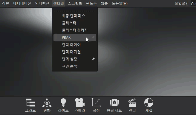

신속 접근 도구막대에 모듈을 고정하는 기능에 대한 지원이 추가되었습니다. 메뉴 내에서 해당 옵션을 아래로 스크롤하면 모듈이 나열되고 고정할 수 있는 경우 옵션이 활성화되면 핀이 오른쪽에 나타납니다. 핀을 클릭하여 모듈을 신속 접근 도구막대에 고정합니다. 모듈의 Windows 메뉴 막대를 사용하는 대신 이 작업을 수행합니다. 이름 옆에 핀이 있는 모듈은 신속 접근 도구막대에서 찾을 수 있습니다.
신속 접근 도구막대에서 모듈을 제거하려면 메뉴에서 해당 모듈을 고정 해제하거나 이 작업을 수행합니다.
다른 작업공간으로 변경하면 신속 접근 도구막대가 작업공간의 레이아웃으로 리셋됩니다. 사용자 지정 신속 접근 도구막대를 저장하려면 작업공간을 저장하거나 윈도우 > 레이아웃 > 편집을 사용합니다.

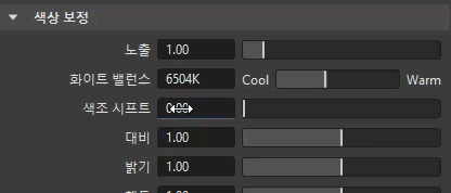

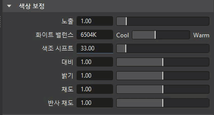

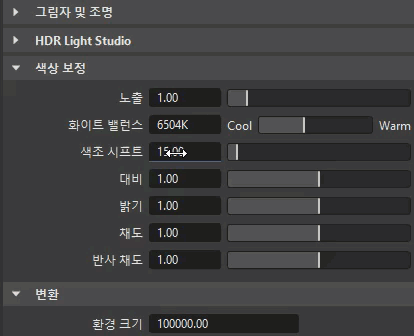

마우스 스크롤 휠 값 변경 사용 옵션이 주 윈도우 기본 설정의 응용프로그램 섹션에 추가되었습니다.
일부 사용자는 속성에서 위아래로 스크롤할 때 동작이 산만하다고 느꼈습니다. 마우스 커서가 컨트롤 위에 있는 경우 값이 실수로 변경될 수 있습니다.
따라서 비활성화된 경우 스크롤 휠을 사용할 때 컨트롤 또는 필드 값이 수정되지 않습니다. 휠은 옵션 뷰를 스크롤만 할 수 있습니다. 따라서 뷰만 변경하고 장면 데이터를 수정하지 않는 컨트롤(예: 재질 미리 보기 목록의 크기를 조정하거나 다양한 트리를 확장/축소하는 슬라이더)은 스크롤 휠에 반응합니다.
활성화되면(기본 상태) 콤보 상자, 슬라이더 또는 스핀 상자에서 사용할 때 스크롤 휠이 데이터를 수정합니다.
그러나 이로 인해 스크롤 휠을 사용하는 동안 원치 않는 데이터 수정이 발생할 수도 있습니다.

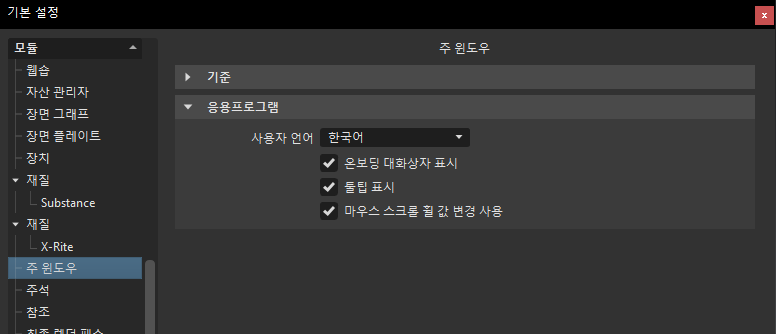

툴팁 표시에 대한 기본 동작을 설정하는 툴팁 표시가 주 윈도우 기본 설정 > 응용프로그램 섹션에 추가되었습니다. 이는 너무 오랫동안 컨트롤을 가리킬 때 표시되는 툴팁으로 인해 주의가 산만해진 숙련된 VRED 사용자를 위한 솔루션을 제공합니다. 이제 이러한 설정을 비활성화할 수 있습니다.

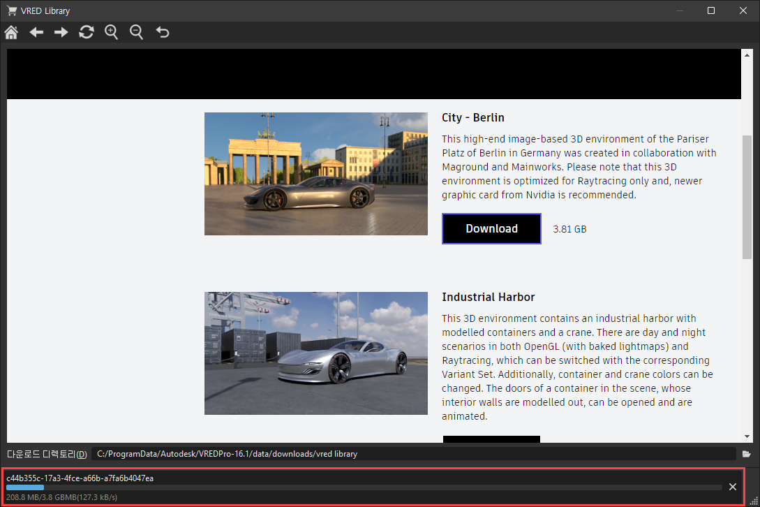

다운로드한 파일의 진행률을 표시하기 위해 웹숍 하단에 진행률 막대가 추가되었습니다. 이는 VRED 라이브러리에서 대용량 파일을 다운로드할 때 특히 유용합니다.
