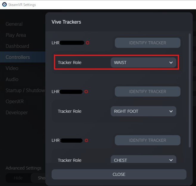

동영상 캡션: VRED 2024.1에서는 OpenXR에 대한 기능이 추가되었습니다. Vive 트래킹기를 추가할 수 있도록 Vive 트래킹기 익스텐션이 추가되었습니다. 이제 OpenVR에서 작업하는 것과 같이 OpenXR에서 Vive 트래킹기를 추가할 수도 있습니다. 그러나 OpenXR을 사용하려면 모든 트래킹기에 다른 역할이 할당되어야 하며 이는 SteamVR 설정에서 직접 수행할 수 있습니다.
OpenXR 트래킹기는 다음과 같은 형태로 OpenXR에서는 모든 트래킹기에 다른 역할이 할당되어 있어야 합니다. 이를 사용하여 움직임을 트래킹하고 실제 작업에서 VR로 객체를 가져올 수 있습니다.
StreamVR 설정을 사용하여 이 작업을 수행하고 컨트롤러 > 트래킹기 관리를 선택합니다.
VR에서 역할이 할당되면 트래킹기가 켜져 있을 때 뷰와 StreamVR 디스플레이에 나타납니다.
