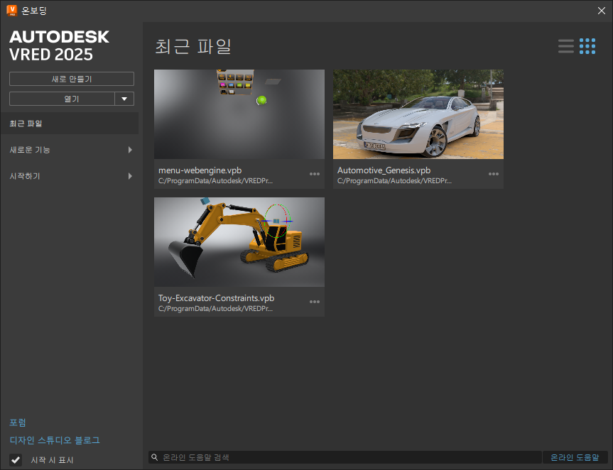

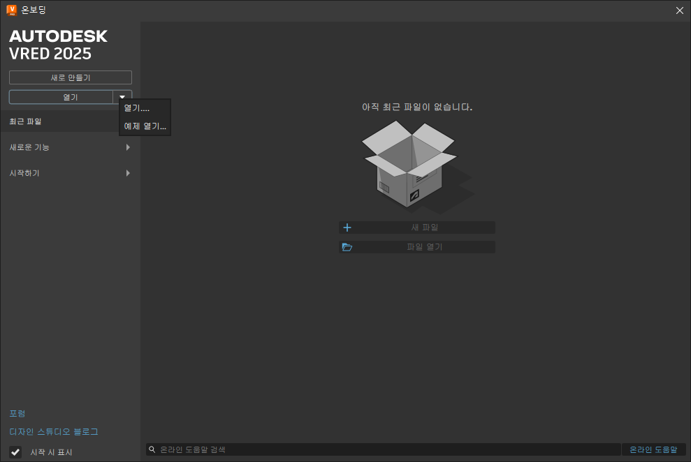

2025에는 열기 버튼에 샘플 프로젝트를 열 수 있는 예제 열기가 추가되었고 최근 파일 표시 방식을 변경하는 방법이 추가되었습니다. VRED를 처음 사용하는 사용자를 위해 최근 화면에 새 파일 및 파일 열기 옵션이 추가되었습니다.
열기 버튼이 다음 옵션이 포함된 드롭다운 메뉴를 포함하도록 변경되었습니다.
VRED를 처음 열면 나열할 최근 파일이 없으므로 다음 옵션이 표시됩니다.
최근 파일이 표시되는 방식을 변경하기 위해 다음 옵션이 추가되었습니다.

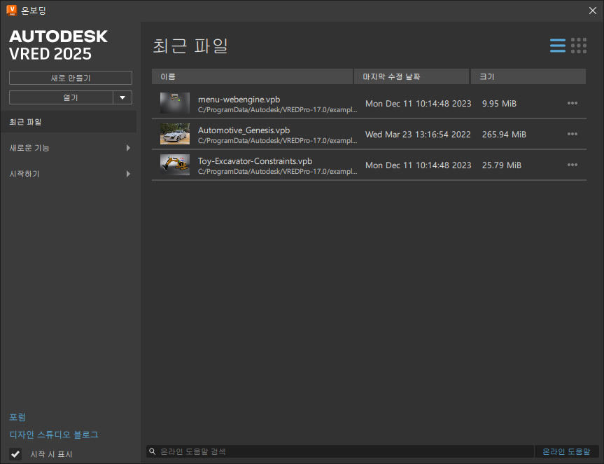

최근 파일을 목록으로 보려면
을 클릭합니다.
최근 파일을 더 큰 타일 이미지로 보려면
을 클릭합니다.

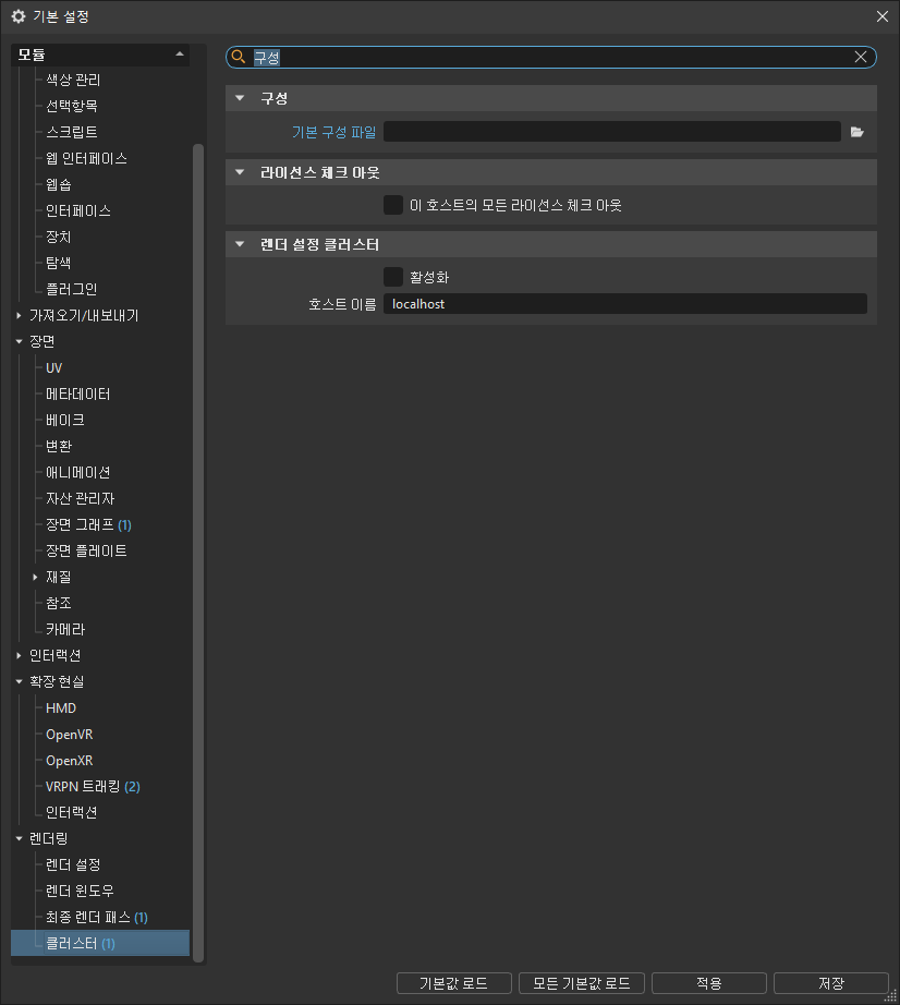

왼쪽의 트리 뷰가 재구성되고, 레이아웃이 업데이트되었으며, 특정 기본 설정을 빠르고 쉽게 찾을 수 있도록 상단에 검색 필드가 추가되고, 하단의 버튼이 일부 변경되었습니다.
측면의 트리 뷰는 다음 6개의 기본 범주로 재구성되었습니다.

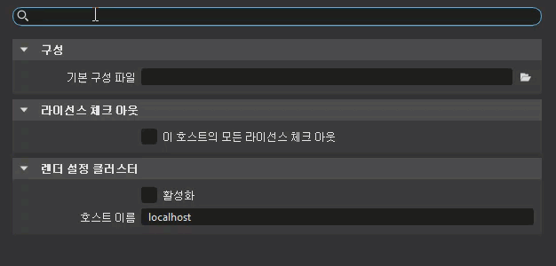

오른쪽의 검색 필드에 두 문자가 있으면 VRED에서 검색 결과 목록을 생성하기 시작합니다. 각 검색 결과에서 일치하는 부분이 강조표시됩니다. 항목을 클릭하면 일치 항목이 파란색으로 강조 표시된 모듈 기본 설정을 로드할 수 있습니다. 검색과 일치하는 모듈이 하나만 있으면 표시됩니다.

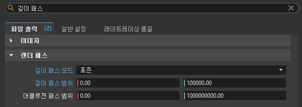

탭이 여러 개인 모듈의 경우 파란색으로 강조 표시된 일치 항목 수가 탭 이름 옆에 나타납니다.
검색이 수행되면 트리 뷰가 확장되어 일치 항목이 포함된 모듈 옆에 검색 히트 수가 표시됩니다. 이 중 하나를 클릭하면 해당 모듈의 기본 설정이 표시되고 일치하는 항목은 파란색으로 강조 표시됩니다.

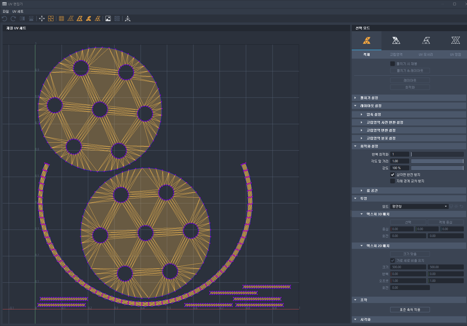

UV 편집기의 레이아웃 및 동적 반응성이 향상되었습니다. 모든 X, Y, Z 입력 필드는 수평으로 정렬되고 오른쪽에 있는 도구 패널의 폭은 쉽게 크기를 조정할 수 있습니다.

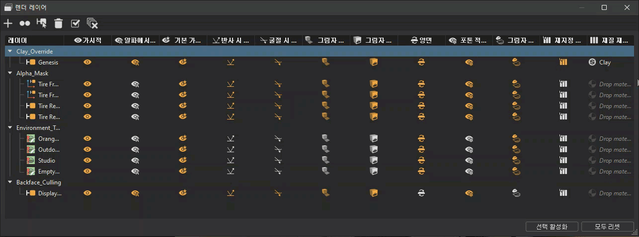

레이아웃이 변경되고 렌더 레이어 모듈의 일부 기능이 추가되었습니다.
오버플로우 재질이 지정되어 있지 않고 모듈이 확장되면 이제 "여기에 재질 놓기"가 빈 셀에 나타납니다. 그러나 모듈의 폭이 줄어들면 회색으로 표시된 재질 공이 이 메시지를 대체합니다.
재지정 재질이 있는 경우 이제 해당 재질 유형의 아이콘으로 표시됩니다.
모듈이 확장되면 열 레이블과 아이콘이 표시됩니다. 그러나 모듈의 폭이 줄어들면 이러한 레이블과 모든 확인란이 아이콘으로 바뀝니다. 모듈은 여전히 읽을 수 있지만 폭이 줄어들어 전체 레이아웃에 보다 잘 통합되고 도킹될 수 있습니다.
레이어 이름을 바꿀 때 이름을 한 번 클릭하여 편집할 수 있습니다.
렌더 레이어 모듈은 분리되지 않으므로 Python 액세스는 여전히 제한됩니다.

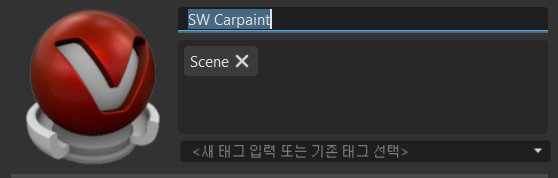

속성에서 단일 행 문자 입력 필드를 왼쪽 마우스 버튼을 누른 상태로 클릭하면 이제 값 입력 필드처럼 편집할 수 있습니다. 클릭 한 번으로 전체 문자가 선택되므로 재질 이름 필드의 이름을 바꾸는 데 편리합니다.

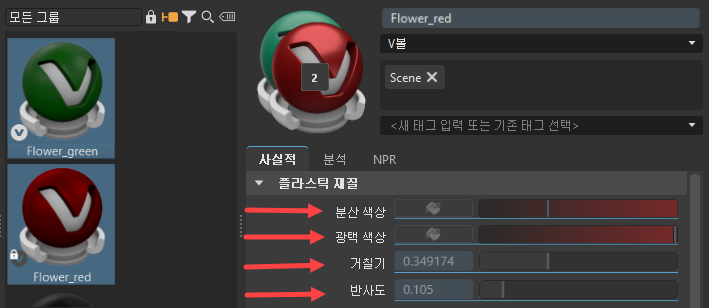

이제 다중 선택 중에 밑줄이 쳐지고 파란색으로 표시되어 수정할 수 없는 다른 값을 가진 선택된 잠긴 옵션을 식별할 수 있습니다.
