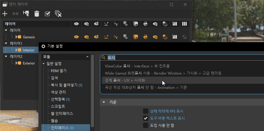

동영상 캡션: UI 현대화를 위한 노력의 일환으로 몇 가지 새로운 개선 사항이 추가되었습니다. VRED를 시작하면 온보딩 화면에 몇 가지 변경 사항이 적용되었음을 알 수 있습니다. 여기에는 최근에 열었던 파일 목록이 표시되며, 타일 뷰로 변경하면 파일의 전체적인 상황을 시각적인 방식으로 더 빠르고 효과적으로 파악할 수 있습니다. 이제 온보딩 화면에서 직접 예제 파일을 열 수도 있습니다. 기본 설정 메뉴가 개선되었습니다. 보시다시피 항목이 재정렬되고 범주로 구분되었습니다. 또한 기본 설정에서 특정 항목을 검색하는 경우 더 이상 해당 항목을 찾을 위치를 알 수 없을 때 필요한 항목에 직접 액세스할 수 있는 검색 막대가 추가되었습니다. 이렇게 하면 항목을 검색하는 시간이 단축되고 더 빠르게 작업할 수 있습니다.
또한 이제 UV 편집기와 같은 일부 모듈의 UI가 개선되어 윈도우의 배율을 보다 동적으로 조정할 수 있습니다. 또한 렌더 레이어 대화상자의 확장성이 향상되었으며 축소 시 텍스트만 표시되는 것이 아니라 아이콘으로 변경됩니다. 이 윈도우를 더 작은 영역에 맞춰야 하는 경우와 같은 때는 이 방식이 훨씬 더 유용합니다.
또한 일부 모듈에서는 단일 선 편집이 구현되었으므로 입력된 이름을 한 번만 클릭하면 이름을 변경할 수 있어 훨씬 빠르게 작업할 수 있습니다. 또한 스트림 앱에서 사용자 인터페이스를 일부 변경하고, Nvidia의 딥 러닝 슈퍼샘플링을 활성화할 수 있는 기능을 구현했습니다. 또한 다양한 뷰 모드가 추가되어 사용자 인터페이스를 필요에 따라 또는 사용 중인 장치에 맞게 유연하게 조정할 수 있습니다.

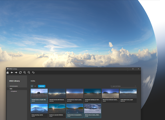

사용자 인터페이스에서 직접 Ultraspheres HDRI 이미지와 백 플레이트에 액세스할 수 있도록 Ultraspheres에서 새로운 웹숍이 추가되었습니다. 다운로드가 완료되면 다운로드한 컨텐츠가 장면에 나타납니다.
또한 VRED 라이브러리에서 직접 액세스할 수 있는 Ultraspheres의 새로운 무료 환경 자산이 추가되었습니다. 이 파일을 다운로드해 압축을 풀고 자산 관리자 내에서 직접 볼 수 있도록 기본 설정에 경로를 추가하기만 하면 장면에서 바로 사용할 수 있습니다.

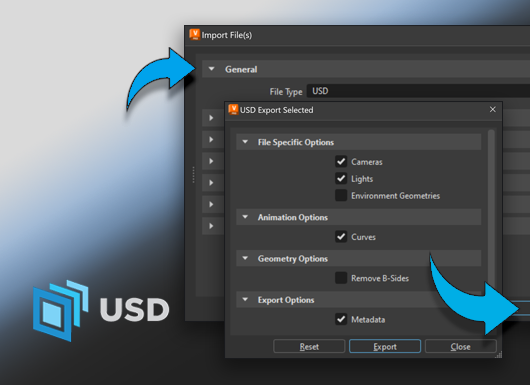

마지막으로, USD 파일을 가져오고 내보내는 기능이 구현되었습니다. 이는 파이프라인 내에서 그리고 다양한 플랫폼 및 팀과 협력할 때도 훨씬 더 많은 옵션과 가능성을 제공합니다. 따라서 Maya 등의 다양한 응용프로그램과 데이터를 교환할 수 있습니다. USD 형식 옵션에 대한 자세한 내용은 설명서를 참조하십시오.
