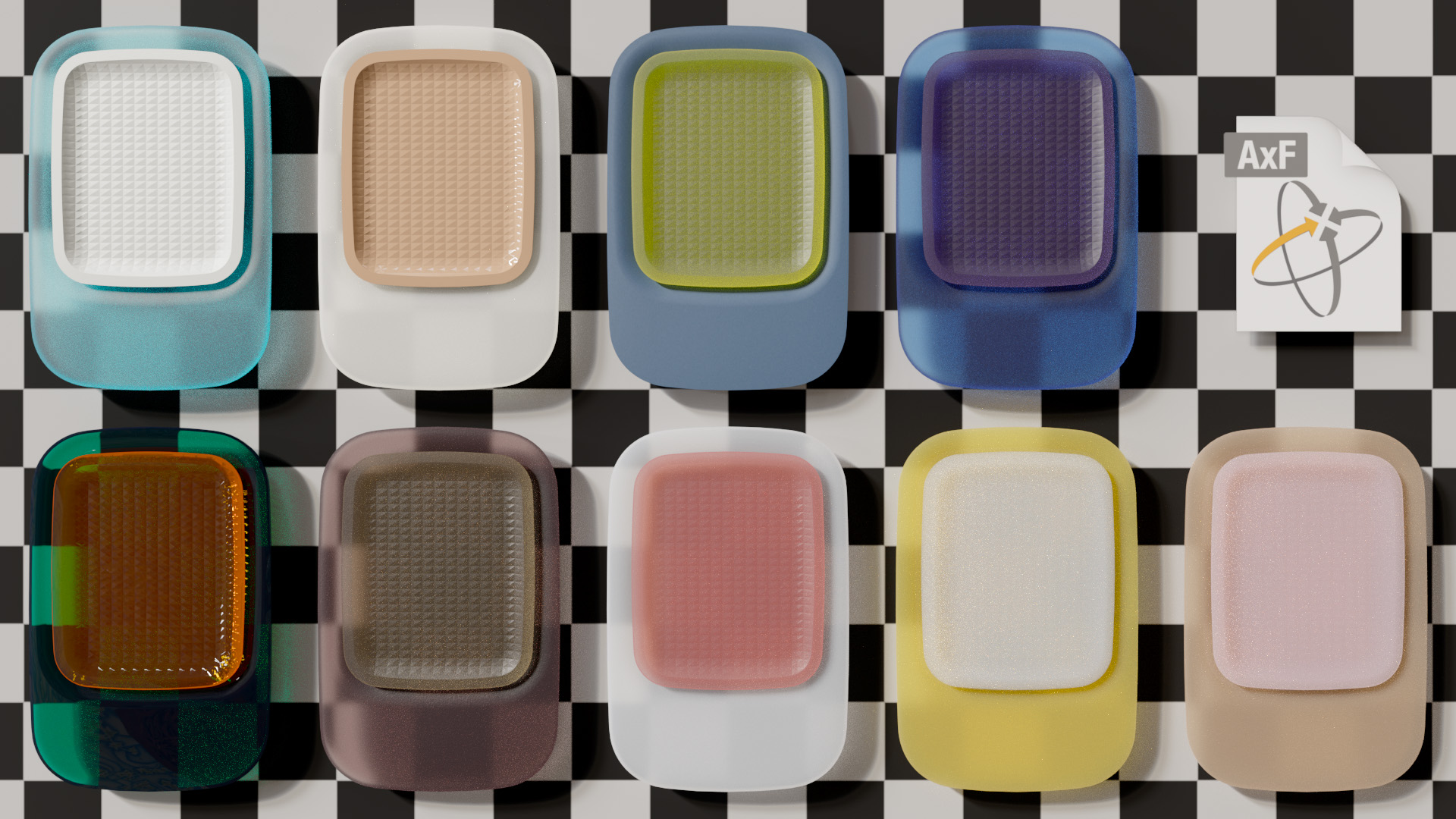

이제 VRED는 표면 거칠기의 유무에 관계없이 반투명 X-Rite AxF 재질을 지원합니다. 이는 소비자 제품 부문에서와 마찬가지로 투명하거나 무광택 외관을 지닌 유색 반투명 플라스틱과 자동차 부문에서 미등 및 헤드라이트 또는 장식 요소에 특히 유용합니다. 색상, 반사, 굴절, 라이트 흡수 또는 볼륨 분산 효과가 예술적 인상에 기초하거나 표준 재질로 나타낼 수 없기 때문에 이들의 사실적 표현 및 시뮬레이션은 특히 까다로울 수 있습니다. 반투명 AxF 재질을 지원하므로 물리적으로 더 정확한 결과를 제공하고 재질 생성 파이프라인에서 잘못된 가정을 제거하는 이상적인 확장을 제공합니다.
반투명 AxF 재질은 레이트레이싱에서만 올바르게 표시됩니다. 또한 AxF 측정값은 스펙트럼일 수 있습니다. 따라서 색상을 정확하게 표시하려면 VRED에서 스펙트럼 렌더링을 수행해야 합니다.

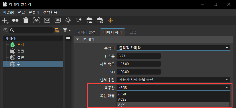

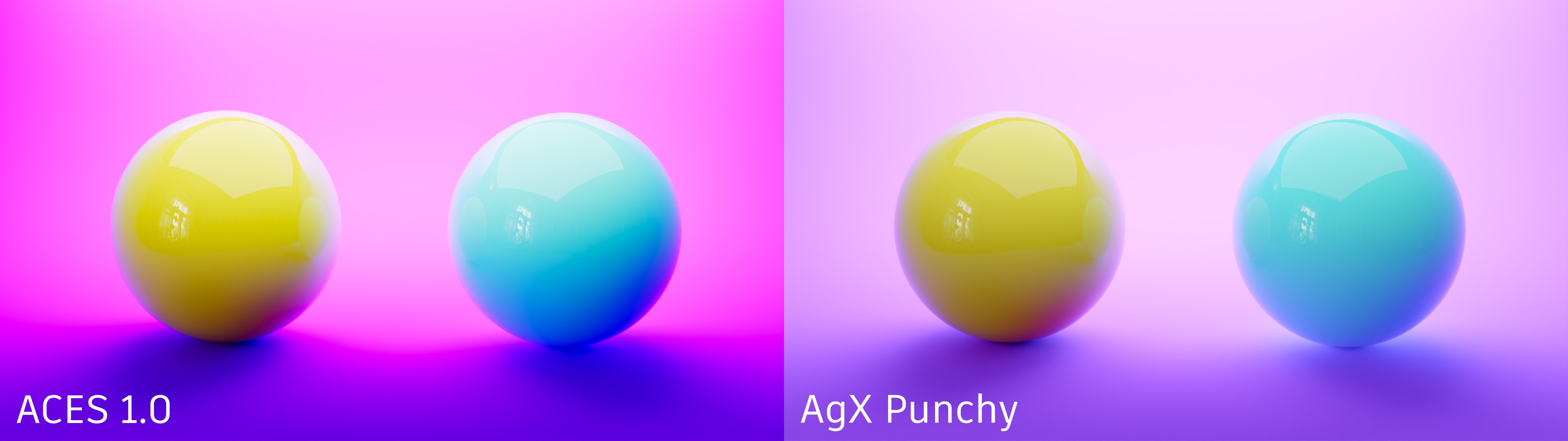

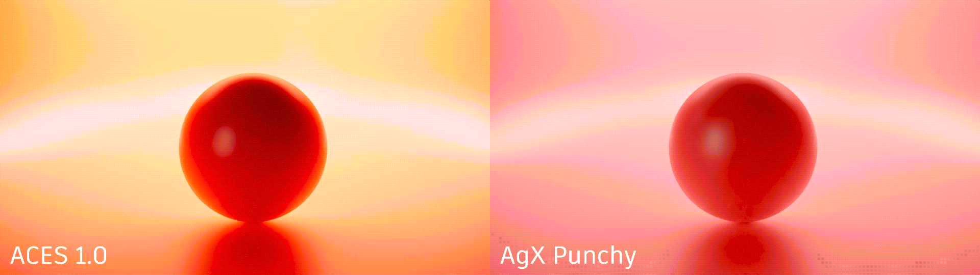

카메라 편집기에서는 색상이 색조 값을 변경하고 채도가 너무 높아지는 경향이 있는 ACES에 비해 밝은 영역에서 색상을 보다 효과적으로 처리하는 AgX가 새로운 톤맵퍼로 색공간에 추가되었습니다. AgX에서 밝은 색상은 흰색으로 전환되어 실제 카메라의 동작을 재현합니다.
VRED에서 렌더링된 다음 색상 스윕 예에서는 색상 스펙트럼에서 두 톤맵퍼의 다양한 색조 시프트를 잘 보여줍니다.
AgX는 라인하르트 RGB, 대수 RGB, 영화 및 물리적 카메라 톤맵퍼에서 색공간 옵션으로 포함되었습니다. 또한 물리적 카메라 톤맵퍼는 AgX 및 AgX Punchy의 두 가지 새로운 옵션을 제공합니다.

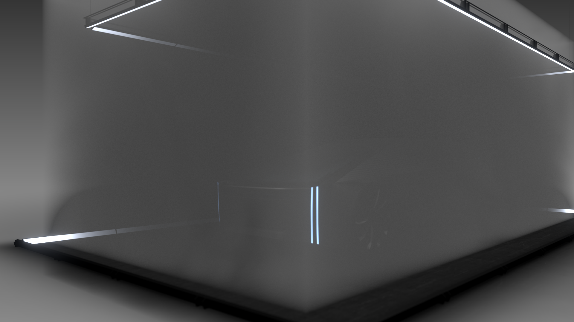

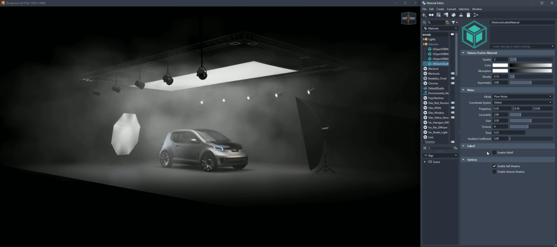

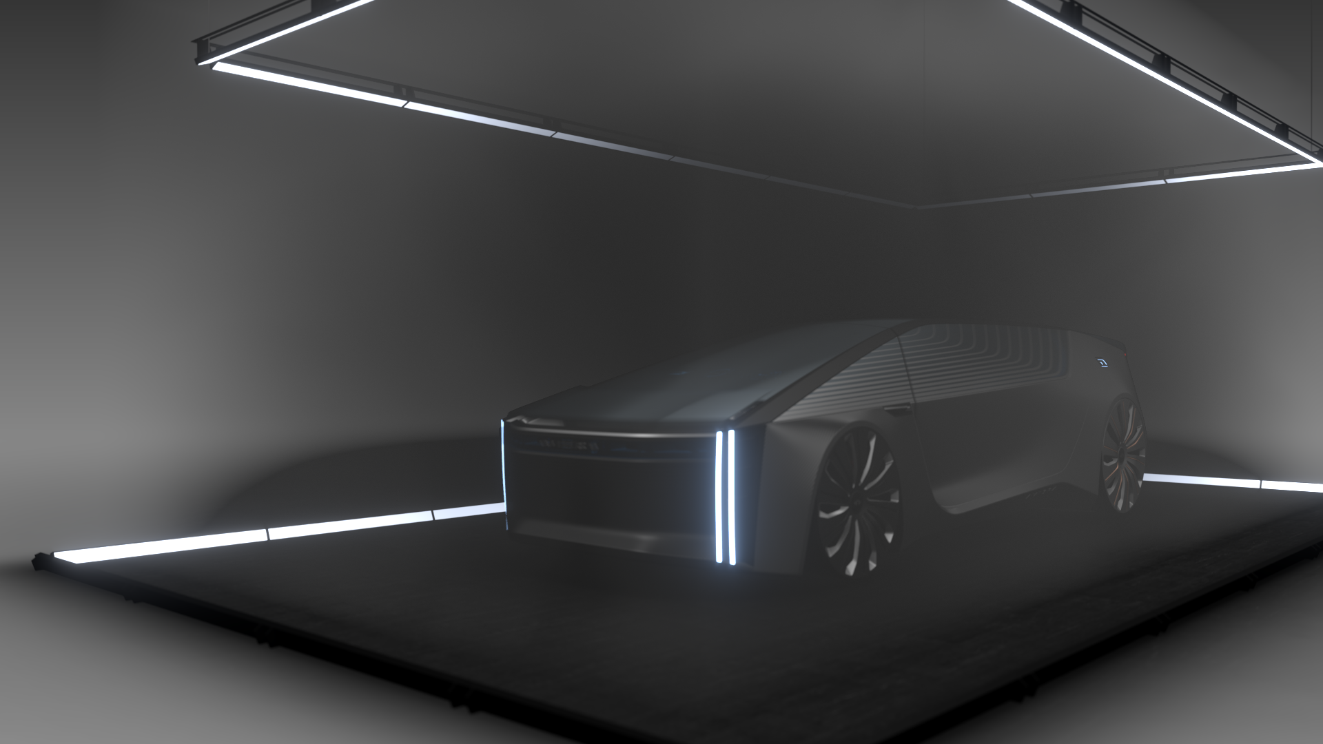

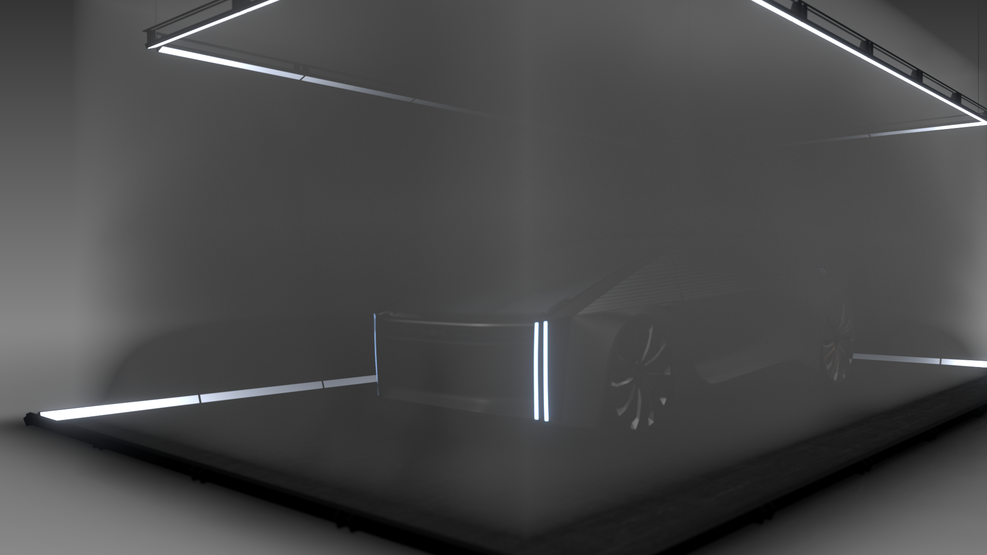

X, Y 및/또는 Z의 볼륨 분산 재질에서 페이드를 제어하기 위한 폴오프 속성을 추가하여 볼륨 분산 재질을 개선했습니다. 배율 값은 각 방향의 폴오프 양을 설정합니다. 게인은 폴오프 속도를 증가시킵니다.
폴오프 사용 - 가장자리를 따라 더 부드러운 전환을 위해 볼륨 분산 재질의 폴오프를 활성화합니다.
| 폴오프 없음 | 기본 폴오프 값 |
오프셋 - 폴오프 사용을 선택한 경우에만 사용할 수 있습니다. X, Y 및 Z 필드를 사용하여 폴오프 원점의 위치를 제어하는 좌표를 설정합니다. 값이 -1이면 지정된 축의 맨 아래에서 시작합니다. 값 1은 지정된 축의 맨 위에서 시작합니다.
배율 - 폴오프 사용을 선택한 경우에만 사용할 수 있습니다. X, Y 및 Z 필드를 사용하여 각 치수의 폴오프 양을 설정합니다. 값이 1이면 폴오프의 양이 증가하여 볼륨 분산 재질이 덜 눈에 띄게 됩니다.
| 폴오프 없음 | X/Y/Z에 대한 폴오프 배율 조정 = 0.50 |
게인 - 폴오프 사용을 선택한 경우에만 사용할 수 있습니다. X, Y 및 Z 필드를 사용하여 여러 치수에서 폴오프 속도를 늘립니다.

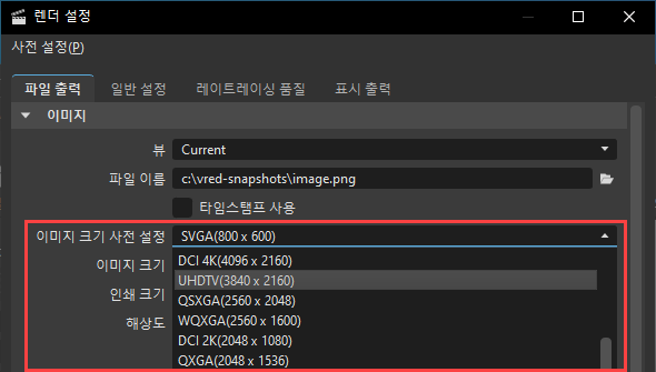

렌더 설정 > 파일 출력 > 이미지 섹션의 이미지 크기 사전 설정에 4K 옵션, UHDTV(3840 x 2160)가 추가되었습니다.
