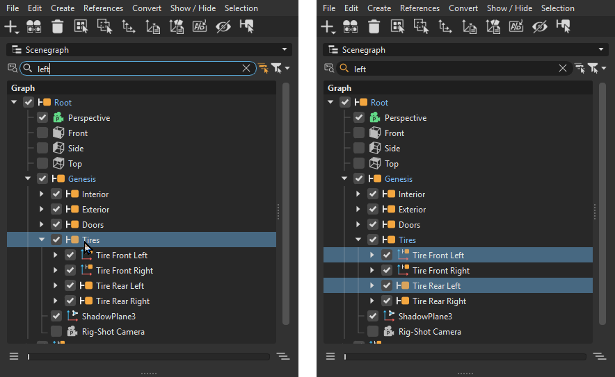

동영상 캡션: 장면 그래프의 검색 영역에 버튼이 추가되었습니다. 이 버튼은 전체 장면 파일 대신 선택한 계층으로 검색을 제한하는 옵션을 제공하며, 키보드에서 Ctrl+F를 눌러 이 기능을 사용할 수도 있습니다. 이 기능 덕분에 특정 노드를 검색할 때 워크플로우 속도가 빨라집니다.

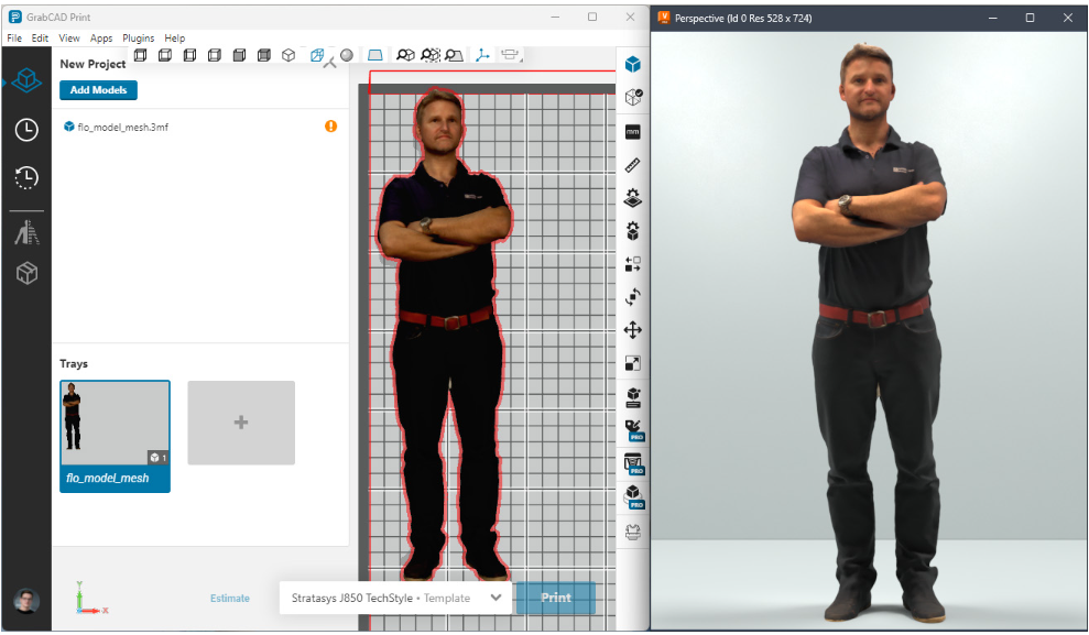

워크플로우가 다른 여러 팀 간의 상호 운용성을 높이기 위해 3D 프린팅의 산업 표준인 3MF 파일에서 텍스처 지원이 추가되었습니다. 이제 모든 색상이 첨부된 프린트 파일을 VRED에서 직접 시각화할 수 있습니다. 제가 이 엔지니어링 부품의 시뮬레이션 결과를 사용하고 있는 이 스캔에서처럼 말이죠.
선택 필터 메뉴에 다음이 추가되었습니다.
선택한 계층 - 검색을 선택한 계층으로 제한합니다. 검색 문자열이 포함된 노드를 선택한 분기에서 검색합니다. 또한 바로 가기 Ctrl + F(찾기)를 사용하여 검색 막대에 초점을 맞출 수 있습니다. 여기서 문자열을 입력하고 Enter 키를 클릭하여
를 활성화하고 선택한 분기에서만 문자열과 일치하는 항목을 검색할 수 있습니다.
라이브 검색 기능은 새로운 선택한 계층 기능을 사용하지 않을 때만 활성화됩니다.
검색할 분기를 선택합니다.
다음 중 하나를 수행합니다.
검색 필드에 검색 문자열을 입력합니다.
Enter 키를 누릅니다.

텍스처가 포함된 3MF 텍스처 파일을 가져오면 예상대로 첨부된 텍스처가 로드됩니다.
