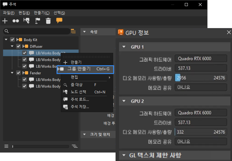

지속적인 사용자 환경 개발 노력을 통해 주석 모듈 등도 개선되었습니다. 고급 검색 기능이 기본 제공되므로 주석 작업을 많이 하는 경우 원하는 주석을 쉽게 찾고 선택할 수 있습니다. 특히 많은 주석이 있는 대규모 장면에서 유용합니다. 보다 원활하게 파악할 수 있도록 주석을 그룹에 추가할 수도 있습니다. 또한 VRED의 다른 모듈과 유사하게 트리를 쉽게 확장할 수 있도록 슬라이더를 구현했습니다.
GL 정보 윈도우의 이름이 GPU 정보로 변경되었으며, 드라이버 버전 및 메모리 사용량과 같은 중요한 정보를 더 빠르게 살펴볼 수 있도록 UI가 개선되었습니다.

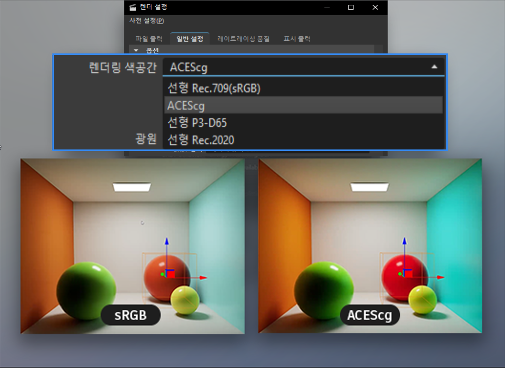

또한 AgX 사용자 지정이라는 새로운 센서 응답 드롭다운을 사용하면 강도 및 채도를 함께 제어할 때 작업이 쉬워집니다. 일반 SRGB 색공간 밖에 있는 색을 처리하는 경우 더 넓은 Gamut를 사용하면 이제 렌더 설정 내에서 다른 렌더링 색공간으로 전환할 수 있습니다. 덕분에 높은 동적 범위 출력 컨텐츠로 작업하려는 경우 등에 훨씬 더 많은 유연성을 확보할 수 있습니다.

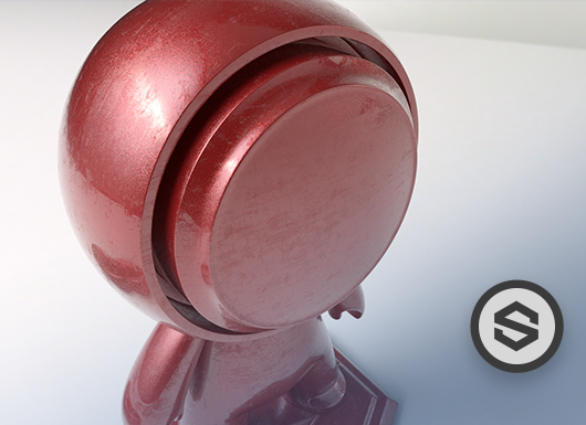

Substance 재질로 작업하는 사용자를 위해 이제 금속 거칠기 및 코팅 워크플로우로 작업할 수 있게 되었습니다. 여기처럼 저는 Substance 디자이너 내에서 코트 레이어 노드를 사용하고 있습니다. 이제 VRED 내에서 이 코트 레이어를 개별적으로 제어할 수 있습니다. 이렇게 하면 재질을 훨씬 더 자유롭게 생성할 수 있으며 시각적 품질이 향상됩니다. 또한 Substance 텍스처를 인라인해야 하는지 여부를 알 수 있는 옵션도 있습니다. 이렇게 하면 장면 파일이 작아질 수 있습니다.

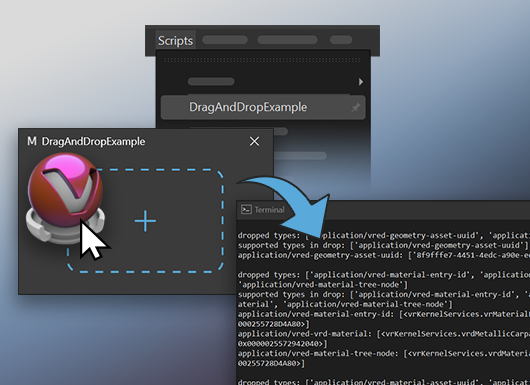

또한 플러그인을 개발하는 사용자를 위해 이제 장면 그래프 또는 기타 분리된 모듈에서 드래그 앤 드롭 기능을 사용할 수 있는 MIME 데이터도 지원됩니다. VRED UI에서 노드를 드래그 앤 드롭하고 터미널에서 결과를 볼 수 있는 예제 플러그인 UI도 찾을 수 있습니다.
