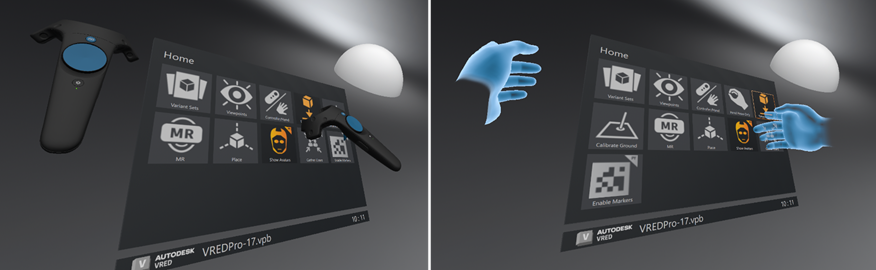

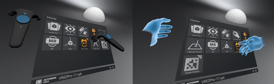

이제 모든 VR 가시화(VR 장치 및 손)가 톤 매핑 및 감마와 같은 색상 보정이 적용된 레이트레이싱에서 렌더링됩니다.
플래시라이트는 Python 스크립트를 사용하여 내부 코드에 추가되지 않았기 때문에 현재 작동하지 않습니다.
| 2025.2 OpenGL | 2025.2 레이트레이싱 |
