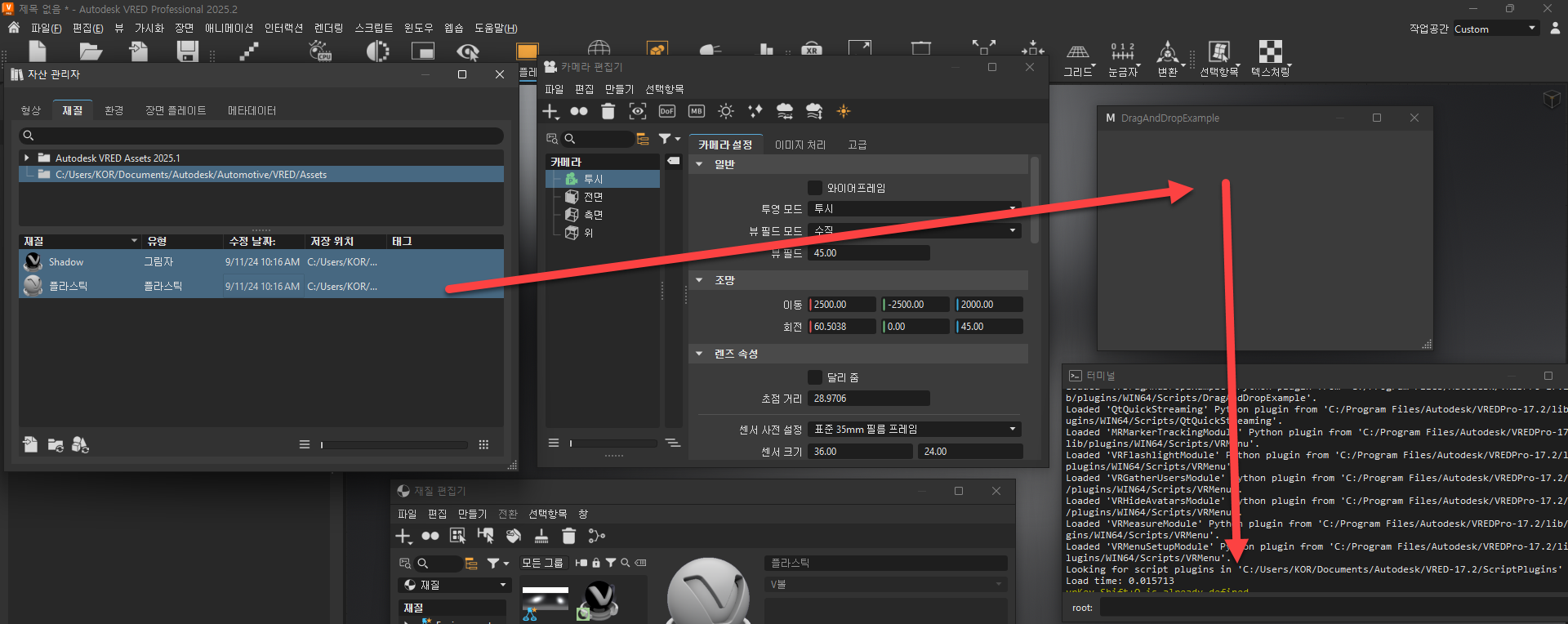

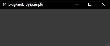

예제를 사용할 때 스크립트 > DragAndDropExample을 선택합니다. 재질, 장면 노드, 카메라 등을 드롭할 수 있는 예제 스크립트 플러그인 대화상자가 나타납니다.
재질을 예제 스크립트 플러그인 대화상자로 드래그하면 해당 값이 터미널에 표시됩니다.
