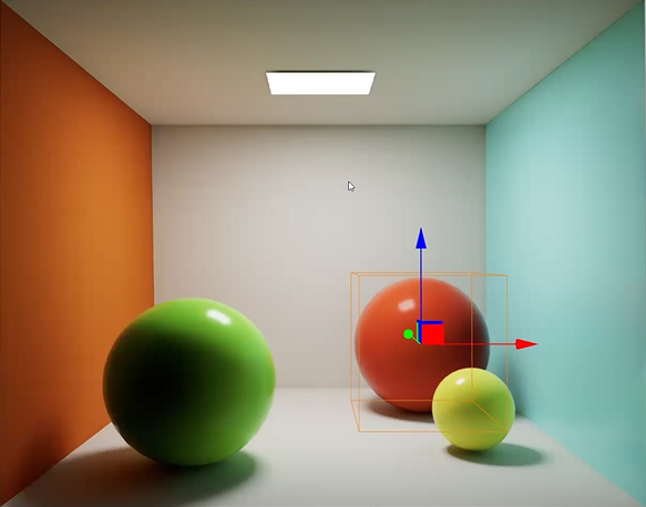

동영상 캡션: 일반 SRGB 색공간 밖에 있는 색을 처리하는 경우 더 넓은 Gamut를 사용하면 이제 렌더 설정 내에서 다른 렌더링 색공간으로 전환할 수 있습니다. 덕분에 높은 동적 범위 출력 컨텐츠로 작업하려는 경우 등에 훨씬 더 많은 유연성을 확보할 수 있습니다.

| 선형 Rec.709(sRGB) | ACEScg |

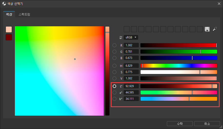

색상 선택기에서 L, a 및 b 값을 사용하면 0보다 작은 이러한 값 때문에 sRGB 색공간을 벗어나고 매우 채도가 높은 색상을 표시할 수 있습니다. 이를 보려면 넓은 색상 범위를 사용하는 디스플레이가 필요합니다.
