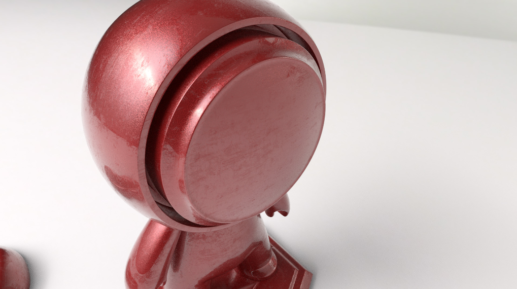

Substance PBR 금속 거칠기 - 코팅 워크플로우, 최적화된 메모리 사용 및 텍스처 없이 Substance 재질을 저장하는 옵션에 대한 지원이 추가되었습니다.
동영상 캡션: Substance 재질로 작업하는 사용자를 위해 이제 금속 거칠기 및 코팅 워크플로우로 작업할 수 있게 되었습니다. 여기처럼 저는 Substance 디자이너 내에서 코트 레이어 노드를 사용하고 있습니다. 이제 VRED 내에서 이 코트 레이어를 개별적으로 제어할 수 있습니다. 이렇게 하면 재질을 훨씬 더 자유롭게 생성할 수 있으며 시각적 품질이 향상됩니다. 또한 Substance 텍스처를 인라인해야 하는지 여부를 알 수 있는 옵션도 있습니다. 이렇게 하면 장면 파일이 작아질 수 있습니다.
