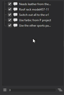

주석 모듈을 개선하기 위해 그룹 만들기(Ctrl + G)가 도입되었습니다. 이를 통해 주석을 그룹으로 드래그 앤 드롭하여 더 효율적으로 구성할 수 있습니다. 필요하지 않은 경우 그룹 앞의 확인란을 선택 취소해 주석 그룹을 숨겨 가시성을 제어할 수 있습니다.
또한 검색을 개선하기 위해 다음 도구가 추가되었습니다.
깊이 검색(다른 모듈에서 찾을 수 있음)은 그룹 내에서 검색하는 데 사용됩니다. 이렇게 하면 특히 많은 주석이 있는 대규모 장면에서 특정 주석을 매우 쉽게 찾고 선택할 수 있습니다. 검색 결과는 알파벳순으로 정렬되고 그룹은 목록 맨 위에 표시됩니다.

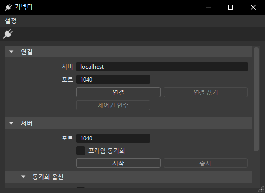

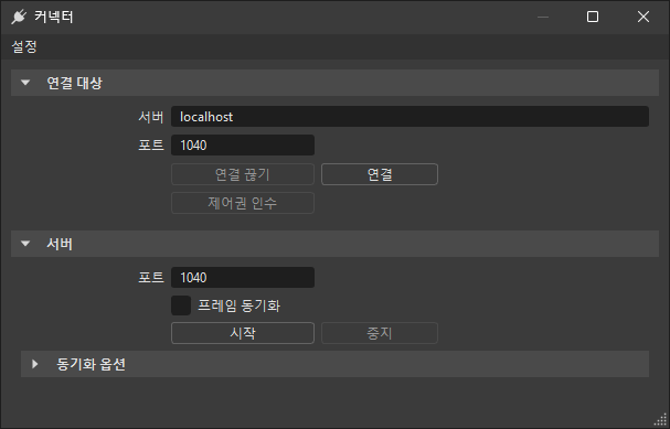

커넥터의 레이아웃이 현재의 현대화 표준을 따르도록 수정되었습니다.
| 2025 레이아웃 | 2025.2 레이아웃 |
