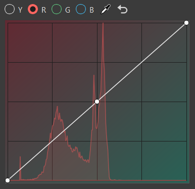

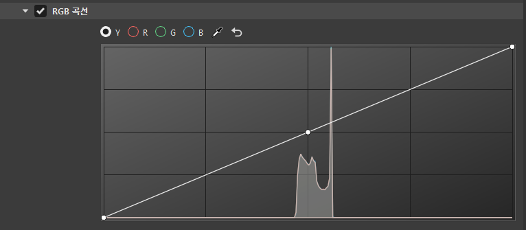

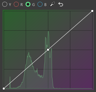

RGB 곡선 프레임을 사용하면 R, G, B에 대한 곡선과 하나의 마스터 곡선이 있는 B-Spline 곡선을 사용하여 톤을 조정할 수 있습니다. 곡선의 기존 3개 제어점을 사용하여 모양을 변경하거나, 곡선을 클릭하거나 뷰포트 내에서 특정 색상을 검색하는 피펫을 사용하여 제어점을 더 추가할 수 있습니다. 제어점을 삭제하거나 리셋 버튼을 사용하여 기본 곡선으로 돌아갈 수도 있습니다.

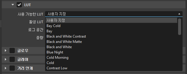

LUT 영역에는 사전 설치된 LUT 중 하나를 사용하거나 디스크에서 사용자 지정 LUT를 로드할 수 있는 옵션이 제공됩니다. LUT 그레이딩을 혼합하려면 가중치 컨트롤을 사용합니다.

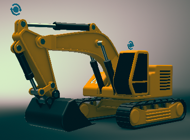

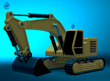

카메라 편집기의 이미지 처리 탭에, 노출에 도움이 되고 프로젝트의 분위기, 톤, 전반적인 시각적 매력에 영향을 미치는 옵션이 포함된 컬러 그레이딩 섹션이 추가되었습니다. 빠른 액세스 막대 도구
을 사용하여 컬러 그레이딩 옵션을 즉시 활성화하거나 비활성화할 수 있습니다.

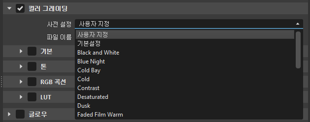

사전 설정 - 광범위한 사전 설정 목록을 제공합니다.
| 기본값 | 필름 따뜻함 사전 설정 |
파일 이름 - 컬러 그레이딩 사전 설정을 프로젝트에 저장하고 가져오기 위한 옵션을 제공합니다.
을 클릭하여 기본적으로 C:\ProgramData\Autodesk\VREDPro-17.3\data\OpenColorIO\Presets에 저장되는 파일을 찾습니다. 파일을 선택하고 열기를 클릭합니다. 제공된 사전 설정 중 하나를 사용하는 경우 기본값을 선택합니다.
자체 사전 설정을 만들려면 사전 설정 옵션에서 사용자 지정을 선택합니다. 다양한 컬러 그레이딩 섹션 옵션을 사용한 다음 파일 이름
옵션을 클릭하여 .json 파일을 생성하며, 이 파일은 내보내 다른 사람과 공유하거나 다른 장면에서 사용할 수 있습니다.

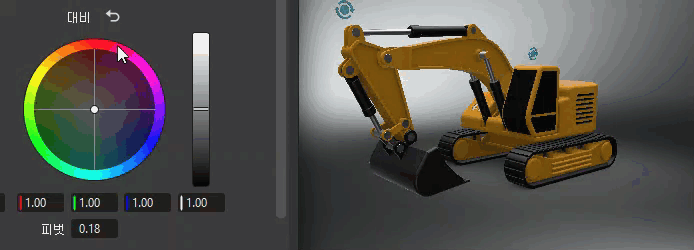

색상 휠 내에서 중심 컨트롤을 클릭한 채 모서리 쪽으로 드래그하여 그레이딩을 조정하고 색조와 강도를 높입니다. 느린 마우스 움직임은 상대적으로 작은 컨트롤 필드에서 보다 세분화된 컨트롤을 제공하기 위해 의도된 것입니다. 특정 위치를 클릭하면 해당 위치로 즉시 이동합니다.
휠 오른쪽에 있는 수직 슬라이더가 주 컨트롤입니다. 예를 들어, 대비 주 슬라이더를 위로 드래그하면 더 밝은 부분과 더 어두운 부분의 차이가 커져 전체 이미지가 선명해집니다. 아래로 드래그하면 차이가 줄어들어 전체 이미지가 부드러워집니다.
색상 휠 아래의 필드에는 색상 휠에서 수행된 색상 변환이 표시되며, 개별 RGB 및 광도 값을 나타냅니다.

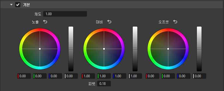

기본 프레임은 색상 휠 컨트롤을 제공하여 전체 이미지를 광범위하게 조정할 수 있습니다. 여기에는 전체 이미지의 채도, 노출 및 오프셋 조정이 포함됩니다.
채도 슬라이더는 이미지 색상의 강도와 선명도를 조정합니다. 채도를 높이면 색상이 더욱 선명해지고 채도를 낮추면 검은색, 흰색 또는 회색에 가까워집니다.
피벗은 변경 시 사용되는 중심점의 위치와 대비 균형을 조정합니다. 이를 사용하여 대비 조정을 미세 조정할 수 있습니다. 피벗 값을 늘리면 이미지가 어두워지고, 줄이면 밝아집니다.

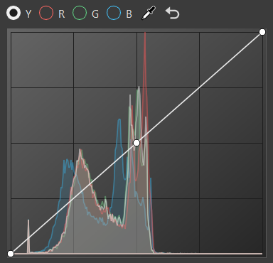

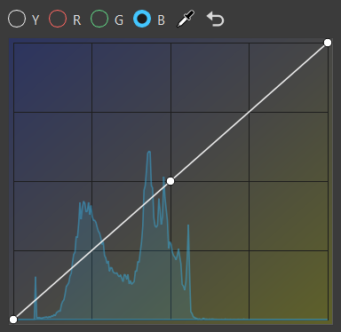

히스토그램은 톤 매핑이나 색상 보정 전에 렌더링된 이미지만을 기반으로 합니다. 카메라를 이동하면 그레이딩 곡선이 업데이트됩니다.
히스토그램 맨 위에는 다음과 같은 옵션이 있습니다.
Y - 광도 곡선 선택
R - 빨간색 곡선 선택
G - 초록색 곡선 선택
B - 파란색 곡선 선택
뷰포트에서 색상을 선택하고 곡선에 새 제어점을 추가하기 위한 ![]()
필드를 기본값으로 되돌리기 위한 ![]()
곡선을 클릭하여 새 점을 추가하고 대비를 높이거나 특정 색상을 선택하고 해당 범위에 명시적으로 영향을 주는 점을 그래프에 추가합니다.

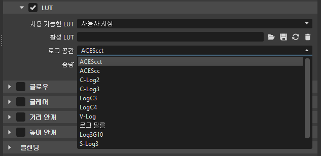

LUT는 VRED에서 항목의 색상을 지정하는 데 사용하는 조회 테이블입니다. 이렇게 하면 컨텐츠 컬러 그레이딩을 수행할 때 시간을 크게 절약할 수 있습니다.
HDR 값을 사용하여 렌더링하는 경우 LUT는 대수 공간에서 작동하고 동일한 출력이어야 합니다.
사용 가능한 LUT - LUT 사전 설정과 사용자 지정 LUT 옵션 목록을 제공합니다.
| Bay Cold LUT | Vintage LUT |
활성 LUT - 현재 활성 LUT를 표시하고 LUT의 열기, 가져오기, 저장, 업데이트 또는 제거 옵션을 제공합니다.
로그 공간 - LUT에 적용할 대수 공간 목록을 제공합니다.
가중치 - 이미지의 전체 컬러 그레이딩에 대한 LUT의 영향을 설정합니다.
| 가중치 값이 감소하면 활성 LUT가 이미지의 컬러 그레이딩에 미치는 영향도 감소합니다. |
사용 가능한 LUT 목록에서 사전 설정을 선택하면 활성 LUT로 자동 설정됩니다. 그러나 사용자 지정 LUT를 로드하거나 공유 LUT를 가져오려면
을 사용합니다. LUT를 찾아 선택한 다음 열기를 클릭합니다.
자체 LUT를 만들려면 사용 가능한 LUT 목록에서 사용자 지정을 선택합니다. 활성 LUT
도구를 클릭하여 기본적으로 C:\ProgramData\Autodesk\VREDPro-17.3\data\OpenColorIO\LUTs에 저장되는 LUT를 찾습니다. 컬러 그레이딩 섹션의 다양한 옵션을 사용하여 수정합니다. 완료되면
을 클릭하고 파일 이름을 바꾼 다음 저장을 클릭합니다.
