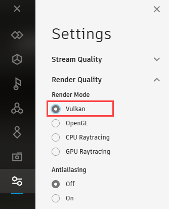

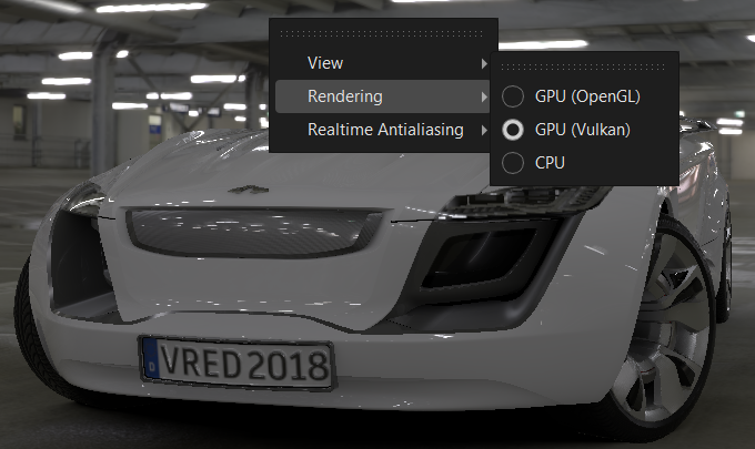

스트리밍 앱의 설정 > 렌더 품질 및 VRED Go의 렌더링 컨텍스트 메뉴에 Vulkan 렌더러가 추가되었습니다.

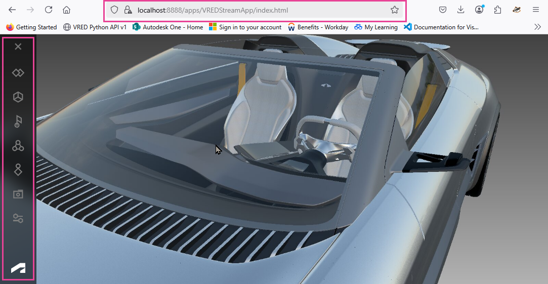

스트리밍 앱에서 사용자 지정 URL 라우팅을 사용하여 특정 사용자의 VRED 인스턴스를 식별하는 것에 대한 지원이 추가되었습니다. 이제 앱에서 사용자 지정 URL 경로를 사용한 후 스트림을 루트 경로에 연결할 수 있습니다.
다음 두 가지 새로운 VRED 스트리밍 앱 검색 매개변수를 사용합니다.
host - 연결할 VRED 호스트를 설정합니다. 이를 통해 사용자는 모든 웹 서버에서 VRED 스트리밍 앱을 제공하고 이 매개변수를 통해 VRED 호스트를 정의할 수 있습니다. 다음은 127.0.0.1:8888 값의 예입니다.
basePath - VRED 호스트에 대한 모든 연결에 사용되는 기본 경로를 설정합니다. 추가 경로를 통해 사용자는 라우터 또는 로드 밸런서 정보를 추가할 수 있습니다. 다음은 my-instance 값의 예입니다.
다음은 host 및 basePath 매개변수 세트가 있는 VRED 스트림 앱 URL의 예입니다.
https://localhost:8888/apps/VREDStreamApp?host=10.180.92.44:8888&basePath=vred-instance
이를 통해 스트리밍 앱이 기본 동작인 wss://localhost:8888/socketstream 대신 스트림 URL wss://10.180.92.44:8888/vred-instance/socketStream에 연결할 수 있습니다.

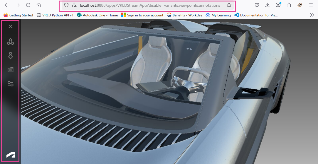

스트리밍 앱에서 기능을 비활성화하는 옵션이 추가되었습니다.
다음과 같은 새로운 VRED 스트리밍 앱 검색 매개변수를 사용합니다.
disable - 비활성화할 UI 기능 목록을 쉼표로 구분하여 입력합니다. 쉼표와 다음 매개변수 사이에는 공백이 없다는 점에 유의하십시오. 다음은 collaboration,presenter 값의 예입니다.다음은 비활성화 매개변수가 설정된 VRED 스트리밍 앱 URL의 예입니다.
https://localhost:8888/apps/VREDStreamApp?disable=variants,viewpoints,annotations,collaboration,presenter,snapshot,settings
| 기본 스트리밍 앱 | 사용자화된 스트리밍 앱 |
다음은 비활성화할 수 있는 기능 목록입니다.
모든 기능이 비활성화되면 왼쪽 탐색 막대가 보이지 않게 됩니다.

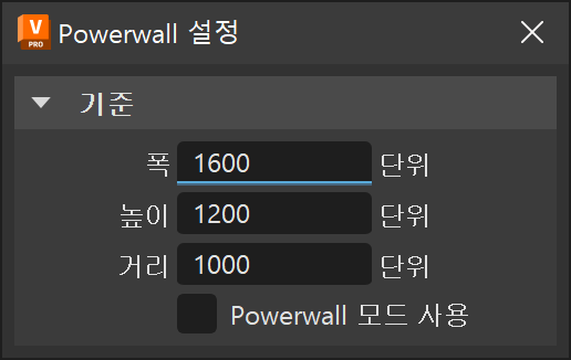

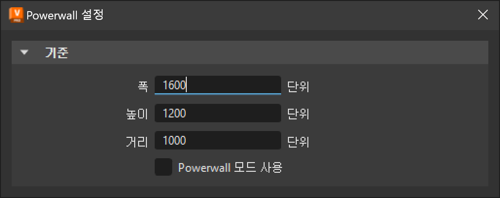

스타일 및 사용법 측면에서 VRED의 다른 대화상자와 일치하지 않는 대화상자가 변경되었습니다. 몇 가지 예로는 Powerwall 설정(뷰 > 표시 > Powerwall 설정), 텍스처 조절기 설정 및 실행 취소/다시 실행 내역 대화상자가 있습니다.

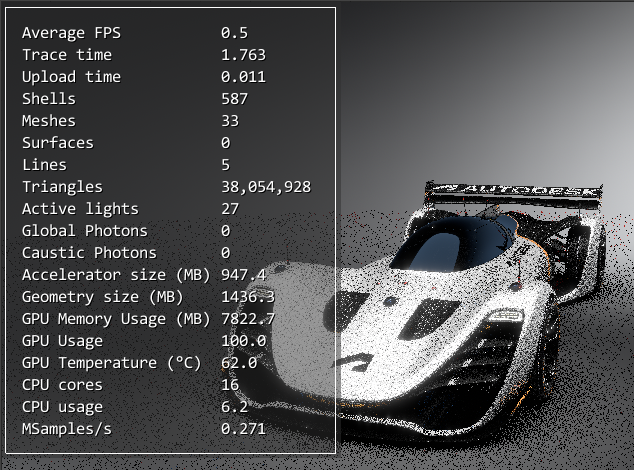

GPU 메모리 사용량, GPU 사용량 및 GPU 온도가 레이트레이싱 통계에 추가되었습니다.

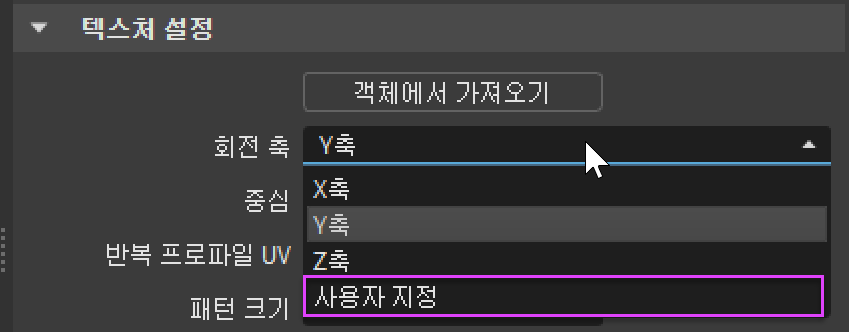

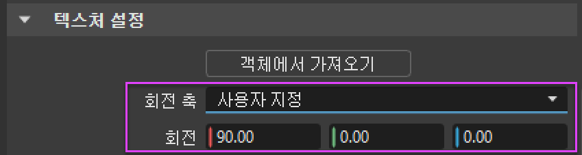

타이어 재질의 텍스처 설정 > 회전 축 옵션 드롭다운 메뉴에 사용자 지정 타이어 회전 옵션이 추가되었습니다. 이 옵션을 사용하면 X, Y 및 Z 값을 입력할 수 있는 추가 회전 옵션이 표시됩니다.
회전은 사용자 지정 회전 축에만 사용할 수 있습니다. 타이어 투영의 사용자 지정 회전을 설정합니다. 표준 투영 축을 자동으로 선택하려면 객체를 선택하고 객체에서 가져오기를 클릭합니다.
