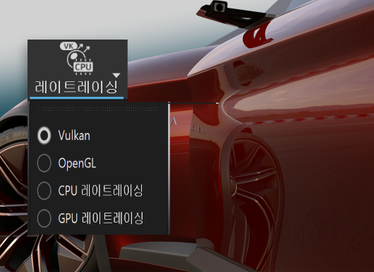

VRED를 시작하면 주 도구모음의 렌더링 버튼에 새로운 Vulkan 렌더 엔진이 새로운 옵션으로 추가된 것을 볼 수 있습니다. Autodesk에서는 이 새로운 실시간 렌더 엔진을 통해 대규모 복잡한 장면을 훨씬 더 잘 처리하고 래스터화 렌더링과 레이트레이싱 측면을 혼합할 수 있는 차세대 실시간 솔루션을 사용하고 있습니다.
새로운 렌더러는 특히 움직임이 있을 때 많은 객체를 효율적으로 처리합니다. 이를 통해 OpenGL에서의 라이트 사용 제한이 해소되었습니다. Vulkan을 사용하면 모든 라이트가 형상과 볼륨을 모두 비춥니다.
또한 렌더링 속도를 높이기 위해 다양한 최적화 기능이 구현되었습니다. 그중 하나가 가시화 메뉴에서 설정할 수 있는 어클루젼 선별입니다.
어클루젼 선별은 다른 객체에 의해 숨겨진 객체의 렌더링을 건너뛰어 성능을 향상시키므로 장면 유형에 따라 매우 긍정적인 영향을 미칠 수 있습니다. 그러나 Vulkan의 시각적 개선 사항도 살펴보겠습니다.
이제 하이브리드 레이트레이싱을 지원합니다. 이를 통해 사실적인 반사 및 그림자를 계산할 수 있으므로 뷰포트에서 실시간 장면의 시각적 품질이 크게 향상되고 CPU 및 GPU 레이트레이서에서 얻을 수 있는 결과에 더 가까워집니다.
예를 들어 이제 VRED에서 레이트레이싱된 반사를 래스터화 이미지에 오버레이할 수 있습니다. 파일 메뉴로 이동하여 가시화에서 레이트레이싱된 반사를 선택하면 이 예의 문과 같은 객체에 반사가 표시됩니다.
또한 레이트레이싱을 사용하여 실시간 그림자를 계산하는 두 가지 새로운 방법인 레이트레이싱된 앰비언트 어클루젼과 레이트레이싱된 환경 그림자가 도입되었습니다. 기존의 화면 공간 앰비언트 어클루젼에 대한 보다 정확하고 현실적인 대안입니다.
레이트레이싱은 아니지만 시각적으로 향상된 또 다른 기능으로는 화면 공간 굴절이 있습니다. Vulkan의 이 시각 효과는 실시간으로 라이트의 굴절을 시뮬레이션하여 표면 거칠기를 포함한 반투명 재질의 보다 사실적인 가시화를 제공합니다.
Vulkan은 또한 GPU 테셀레이션을 통해 자체 그림자를 올바르게 제공하며 속도도 더 빨라진 디스플레이스먼트 매핑 방법을 새롭게 제공합니다. 이 방법을 사용하면 성능과 정확도가 크게 향상됩니다. 이전 버전의 VRED에서 사용한 방식으로 재질에 대한 작업을 수행할 수 있습니다.
이제 Vulkan을 사용하면 모든 재질에 대해 선 튜브 반지름을 지원하여 CPU 및 GPU 레이트레이서의 기능에 더 밀접하게 맞춰집니다. 이 향상된 기능을 통해 선 형상에 재질을 적용하고 반지름을 설정하여 선 형상 끝에 캡이 있는 튜브를 만들 수 있습니다. 할당된 재질의 재질 편집기에 있는 공통 섹션 내에서 설정을 찾을 수 있습니다.

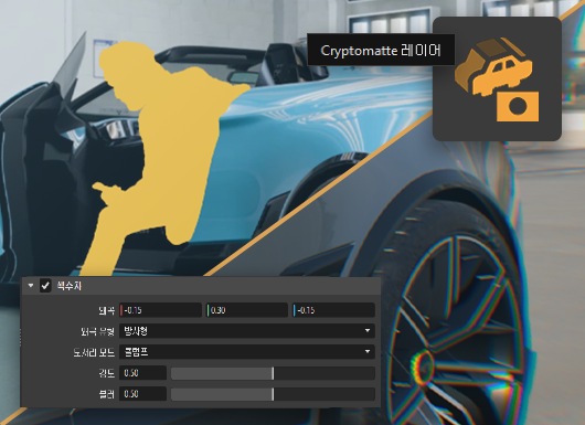

Vulkan의 도입 외에도 VRED의 렌더링 기능과 관련된 더 많은 측면이 추가 및 개선되었습니다. 이제 렌더 레이어 모듈을 통해 사용자 지정 또는 사용자 정의 Cryptomatte 렌더 패스를 생성할 수 있습니다. 이를 통해 사후 처리 워크플로우를 위한 마스크 작성 및 할당을 보다 세부적으로 제어할 수 있습니다. 출력은 각 레이어에 별도의 마스크가 포함된 다중 레이어 EXR 파일입니다.
렌더링은 종종 완벽한 경우가 대부분이지만 현실은 그렇지 않습니다. 실시간 및 오프라인에서 보다 사실적이고 실제 같은 렌더링 결과물을 얻을 수 있도록 색수차라는 새로운 시각 효과가 시각 효과 목록에 추가되었습니다. 이 기능은 기존 영화 제작에서 카메라 렌즈가 내는 효과를 모방하기 위해 객체 모서리에 왜곡을 추가하고 색상을 분할합니다. 이는 섬세한 효과지만 3D 환경 및 렌더링에서 인지되는 사실성을 크게 높여 줍니다.

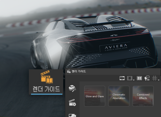

작업을 더 수월하게 해주는 또 다른 추가 기능은 렌더 가이드입니다. 라이브 참조를 통해 VRED로 데이터를 전송하고 인상적인 이미지를 빠르게 만들려는 Alias 사용자에게 적합한 출발점입니다. 렌더 가이드의 목적은 장면의 좋은 모습을 구현하는 데 필요한 가장 중요한 기능을 한곳에 요약해 두는 것입니다. 따라서 신규 사용자나 일반 사용자는 가이드에 따라 영화 같은 효과를 구현할 수 있는 간편한 마법사를 사용할 수 있습니다. 이 모듈은 가장 필수적인 기능을 결합하고 설정을 자동화하여 최소한의 노력과 전문 지식으로 훌륭한 이미지를 만들 수 있도록 지원합니다.
