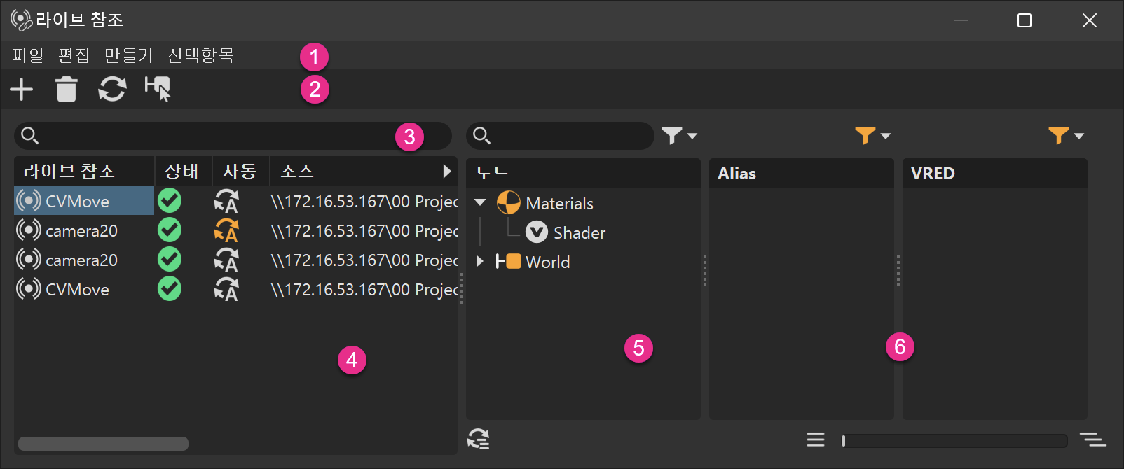

새로운 라이브 참조 모듈을 사용하면 가시화 워크플로우용 라이브 참조를 사용하여 Alias 2026 데이터를 VRED 2026으로 원활하게 전송할 수 있습니다. 라이브 참조 라이브 연결은 Alias와 VRED 간에 공유된 데이터를 캐시합니다. 이제 카메라 위치, 객체 및 구성요소 수준 변환, 재질 할당 등 Alias에서 수행된 업데이트가 VRED에 실시간으로 표시됩니다.
라이브 참조는 로드된 .wire 파일을 사용하여 Alias에서 시작됩니다. Alias에서 라이브 사용을 선택하면 데이터의 임시 캐시(.alvred) 버전이 생성되어 VRED에서 사용할 수 있습니다. VRED에서 라이브 참조를 생성해 캐시에 대한 라이브 연결을 설정합니다. 이제 데이터가 추가 수정 없이도 두 응용프로그램에서 동일하게 표시됩니다. 이제 Alias 모델러가 컨텐츠로 작업할 때 VRED 시각화 전문가가 변경 사항을 확인할 수 있습니다.

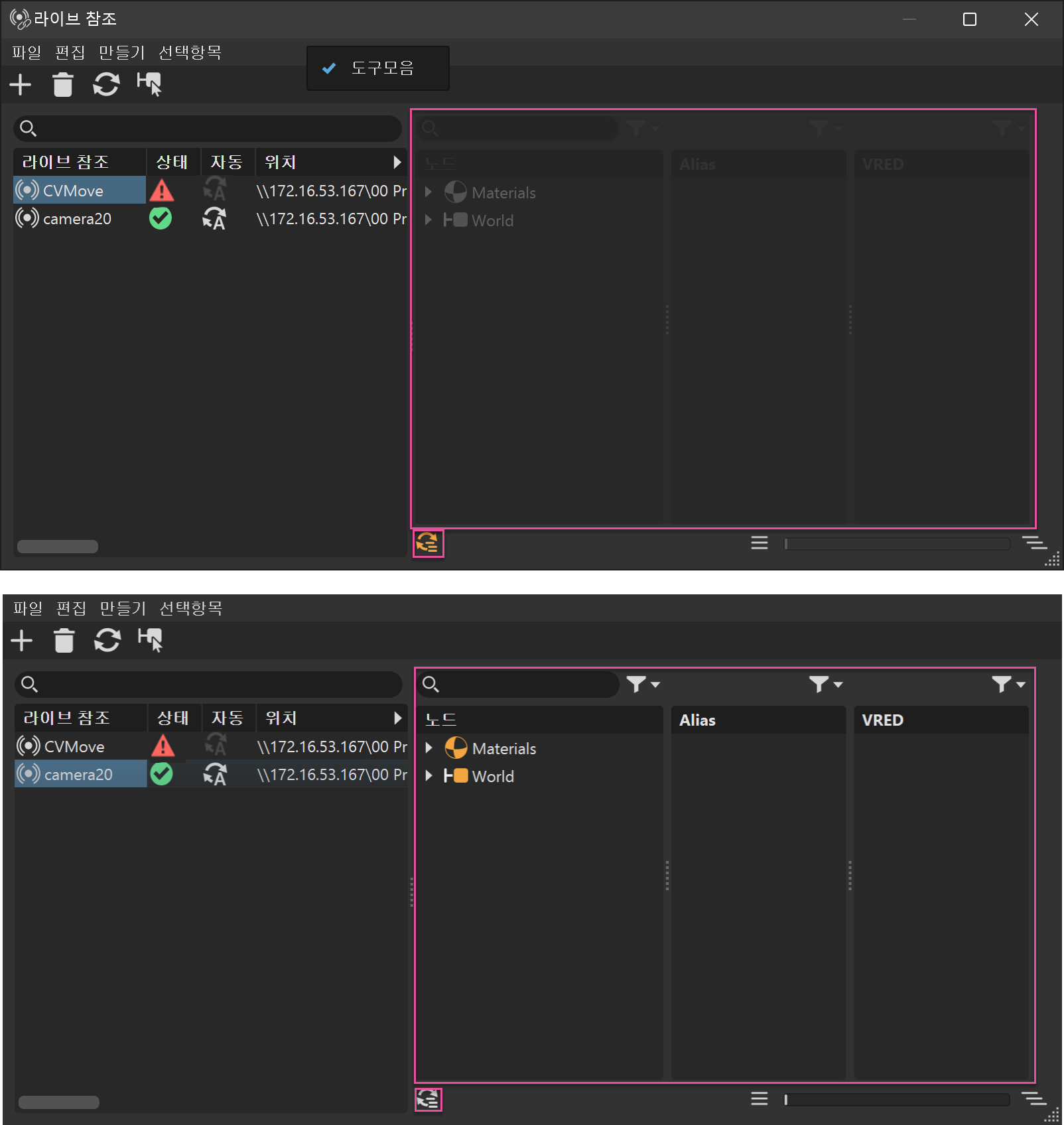

라이브 참조 모듈
장면 메뉴에서 라이브 참조를 선택하여 이 모듈에 액세스할 수 있습니다.
2 도구막대
라이브 참조 도구막대에서 다음 도구를 찾아볼 수 있습니다.
  • 라이브 참조 만들기 아이콘 - 파일 브라우저를 열어 라이브 참조 파일을 선택한 다음 라이브 참조 만들기 대화상자를 열어 라이브 연결을 생성합니다. 자세한 내용은 라이브 참조 만들기 대화상자 를 참조하십시오.
  • 삭제 아이콘 - 삭제 - 선택한 라이브 참조 파일을 목록에서 삭제합니다.
  • Alias에서 업데이트 아이콘 - Alias와 연결을 설정한 다음 선택한 라이브 참조를 업데이트합니다. 자동 업데이트가 해제된 파일을 업데이트하는 경우 이 옵션을 사용합니다.
  • 노드 선택 아이콘 - 참조 편집기 및 장면 그래프에서 현재 선택한 파일을 빠르게 찾아서 선택할 수 있습니다.
3 검색 및 필터
검색 필드를 사용하여 이름 또는 단일 문자로 검색합니다. 단일 검색어만 지원됩니다. 필터 설정을 사용하여 검색을 추가로 구성합니다. 열의 아이콘을 통해 검색 결과를 빠르게 확인할 수 있습니다. 필터에 액세스하려면 필터 아이콘을 클릭합니다.
Alias 및 VRED 열에서 사용 가능한 필터

노드 구조가 회색으로 표시되면 뷰 다시 로드 아이콘을 클릭하여 노드 트리를 다시 로드하십시오.

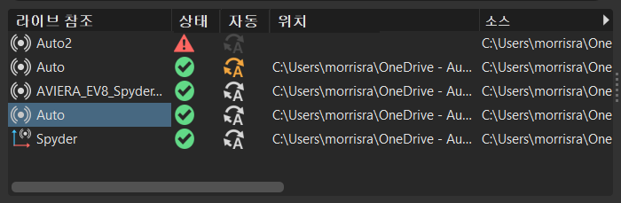

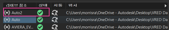

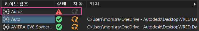

4 라이브 참조 목록
모든 라이브 참조 목록과 해당 상태 및 자동 업데이트에 대한 정보, 라이브 참조 및 소스 위치를 찾을 수 있습니다.
라이브 참조 목록
팁:
표시되는 열을 사용자화하기 위한 목록에 액세스하려면 화살표 아이콘을 클릭합니다. 선택한 옵션은 표시되고 선택 취소된 옵션은 숨겨집니다.
표시된 열을 설정하는 메뉴
아이콘

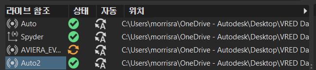

사물과 해당 상태를 식별하는 데 도움이 되는 다양한 아이콘이 사용됩니다.
  • 라이브 참조 - 라이브 참조 옆에 있는 아이콘은 해당 유형을 나타냅니다.
    • 라이브 참조 아이콘 - 표준 라이브 참조
    • 변환된 라이브 참조 아이콘 - 변환된 라이브 참조
    • 숨겨진 변환된 라이브 참조 아이콘 - 숨겨진 변환된 라이브 참조. 숨김을 해제하려면 장면 그래프 또는 참조 편집기에서 해당 숨김 옆에 있는 상자를 클릭하여 확인 표시를 추가합니다.
  • 상태 - 라이브 참조의 상태를 나타내는 아이콘입니다.
    • 양호 아이콘 - 양호 - 문제를 찾을 수 없습니다.
    • 경고 아이콘 - 경고 - 해결이 필요한 문제가 발견되었습니다.
    • 다시 로드 아이콘 - 다시 로드 - Alias 라이브 참조가 변경되었으며 자동 업데이트가 해제되어 있으므로 통합하려면 VRED에서 파일을 다시 로드해야 합니다.
      사용되지 않은 변경 사항이 있는 파일을 보여 주는 라이브 참조 목록
  • 자동 - 자동 업데이트 상태를 나타내는 아이콘입니다.
    • 자동 업데이트 활성화됨 아이콘 - 활성화됨
    • 자동 업데이트 비활성화됨 아이콘 - 비활성화됨 - 라이브 참조 파일(경고 아이콘) 상태 문제로 인해 발생합니다.
    • 자동 업데이트 해제 아이콘 - - 파일을 활성화하고 업데이트하려면 이 아이콘을 클릭합니다. 자동 업데이트 활성화됨 아이콘으로 변경됩니다.
  • 위치 - VRED 라이브 참조 파일의 위치를 제공합니다.
  • 소스 - Alias 라이브 소스 파일의 위치를 제공합니다.
    팁:
    데이터 위치를 지정하려면 환경 변수 ALIAS_VRED_LIVEREF_LOC를 사용합니다. ALIAS_VRED_LIVEREF_LOC을 사용하여 파일 경로를 설정하고 라이브 참조 캐시를 사용할 수 있는 경우 VRED는 다른 경로 찾기를 중지하고 데이터를 로드합니다.

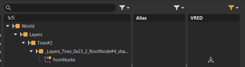

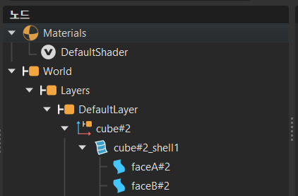

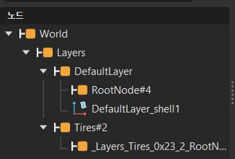

5 노드 열
노드 열에는 현재 선택한 라이브 참조의 노드 구조가 표시됩니다. 검색 및 필터를 사용하여 특정 노드를 신속하게 찾을 수 있습니다. 슬라이더, 확장 아이콘축소 아이콘을 사용하여 트리를 확장하고 축소합니다.

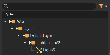

노드 트리
트리의 노드는 형상이 표시됨을 나타내는 금색, 뷰를 다시 로드해야 함을 나타내는 회색, 숨겨진 컨텐츠를 나타내는 흰색으로 표시됩니다. 숨겨진 항목을 표시하려면 라이브 참조를 마우스 오른쪽 버튼으로 클릭하고 컨텍스트 메뉴에서 참조 편집기에 표시를 선택합니다. 이제 참조 편집기에서 참조 옆의 상자를 클릭하여 확인 표시를 추가하면 해당 형상이 표시됩니다. 라이브 참조 모듈로 돌아가면 뷰 다시 로드 아이콘을 클릭하여 뷰를 다시 로드합니다.
금색 회색 흰색
금색 노드 구조 회색 노드 구조 흰색 노드 구조

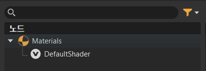

  • 재질 - 재질 노드만 표시합니다.
    노드 트리의 재질

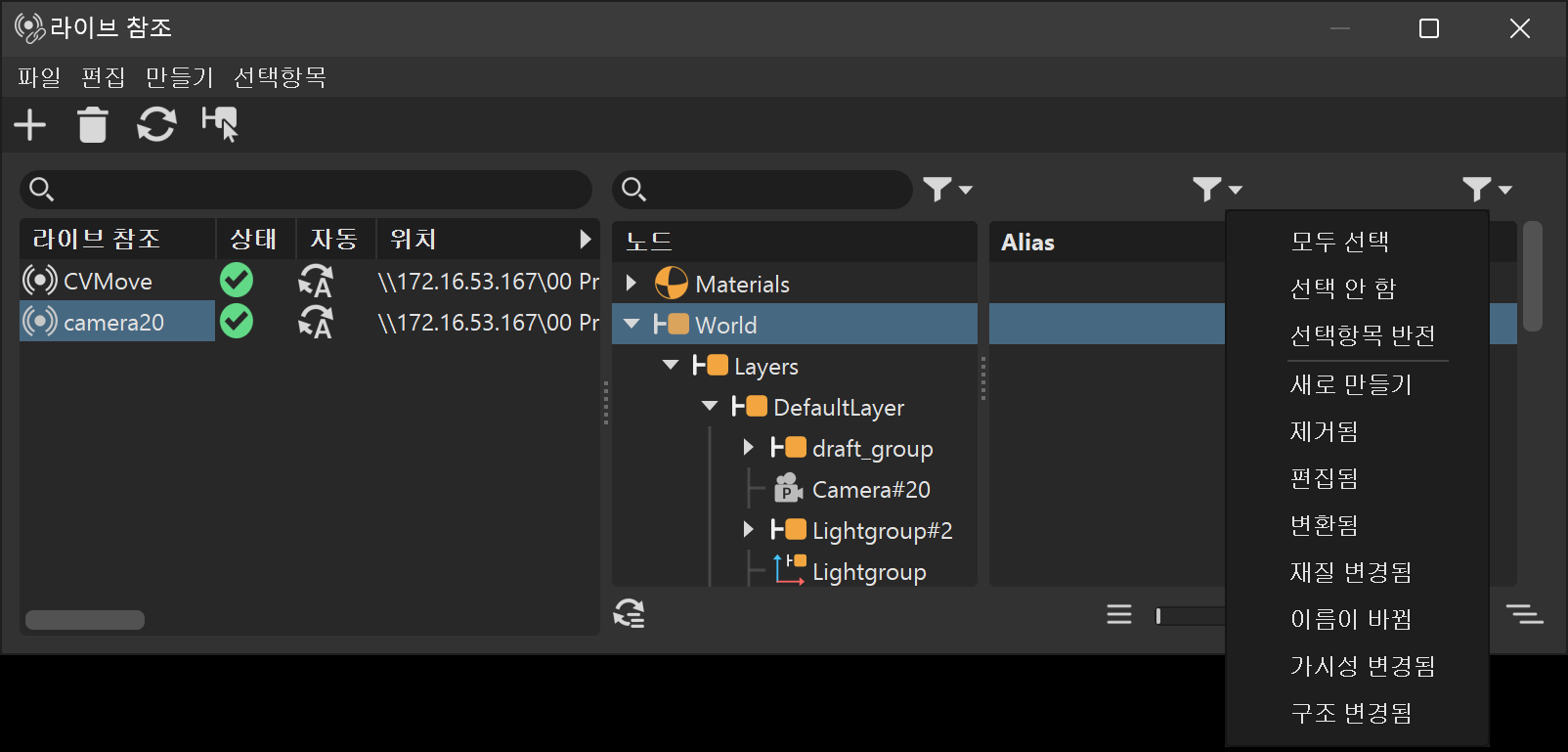

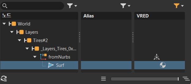

6 Alias 및 VRED 열
필터가 설정된 경우 열에 일치 항목을 나타내는 아이콘이 나타날 수 있습니다. 이렇게 하면 일치하는 노드를 더 쉽게 식별할 수 있습니다. 노드 트리에서 노드를 강조 표시하려면 열의 아이콘을 클릭합니다.
아이콘 및 노드가 선택된 Alias 및 VRED 열
Alias 및 VRED 필터
필터 아이콘을 클릭하고 다음 옵션 중 하나를 선택합니다. 라이브 참조에 활성화된 필터와 일치하는 노드가 포함되어 있으면 열이 업데이트됩니다. 필터(Alias 또는 VRED 열에 아이콘으로 표시됨)와 일치하는 노드를 확인하려면 노드 트리 확장 아이콘을 클릭합니다. 노드가 표시되지 않으면 일치하는 항목이 없는 것입니다.
VRED 열의 아이콘 예
  • 모두 선택 - 모든 필터를 선택하고, 필터링된 결과에 대한 아이콘을 표시하고, 그에 따라 노드 열에 표시된 노드를 업데이트합니다.
  • 선택 안 함 - 모든 필터의 선택을 취소합니다.
  • 선택항목 반전 - 선택되지 않은 모든 필터를 선택하고 이전에 선택된 필터를 선택취소하여 필터링된 결과를 변경합니다.
  • 새로 만들기 - Alias 또는 VRED 열에 새 아이콘을 표시하여 파일에 추가된 노드를 나타냅니다. 노드 열의 노드도 업데이트됩니다.
  • 제거됨 - Alias 또는 VRED 열에 제거됨 아이콘을 표시하여 파일에서 제거된 노드를 나타냅니다. 노드 열의 노드도 업데이트됩니다.
  • 편집됨 - Alias 또는 VRED 열에 연필 아이콘을 표시하여 편집된 노드를 나타냅니다. 노드 열의 노드도 업데이트됩니다.
  • 변환됨 - Alias 또는 VRED 열에 변환 조절기 아이콘을 표시하여 변환된 노드를 나타냅니다.
  • 재질 변경됨 - Alias 또는 VRED 열에 재질 볼 아이콘을 표시하여 재질 변경이 있는 노드를 나타냅니다.
  • 이름이 바뀜 - Alias 또는 VRED 열에 이름이 바뀜 아이콘을 표시하여 이름이 바뀐 노드를 나타냅니다.
  • 가시성 변경됨 - Alias 또는 VRED 열에 가시성 아이콘을 표시하여 가시성이 변경된 노드를 나타냅니다.
  • 구조 변경됨 - Alias 또는 VRED 열에 아이콘을 표시하여 라이브 참조의 노드 구조가 변경되었음을 나타냅니다.

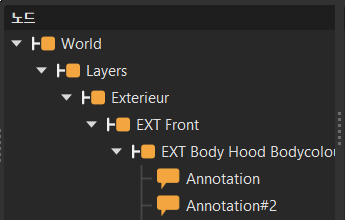

Alias의 애니메이션 및 주석
라이브 참조를 사용할 때 다음에 대한 지원을 찾아볼 수 있습니다.
  • 자동 업데이트가 활성화되어 있는 경우 Alias 사용자가 변환 또는 형상 애니메이션을 변경하면 VRED에 이러한 변경 사항이 표시됩니다.
  • 자동 업데이트가 활성화되어 있는 경우 Alias 사용자가 주석을 변경하면 VRED에 이러한 변경 사항이 표시됩니다.
    제한 사항: 현재 VRED에서 생성된 주석은 Alias로 내보낼 수 없습니다.

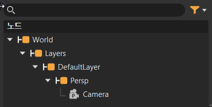

Alias의 카메라
현재 VRED가 라이브 참조에서 카메라를 가져오는 경우 x/y/z 공간의 카메라 위치 및 현재 방향 각도가 Alias와 동기화됩니다. 초점 거리, 클리핑 범위 및 뷰 필드 등의 기본 설정만 사용할 수 있습니다. Alias의 카메라 일치는 VRED 라이브 참조 파일에서도 지원됩니다.
제한 사항: F 스톱, 자동 초점, 피사계 심도 및 카메라 배율 조정과 같은 카메라 설정이 Alias와 VRED 간에 동기화되지 않습니다. 지금은 Alias의 직교 카메라가 무시됩니다.

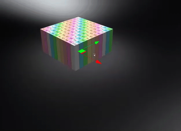

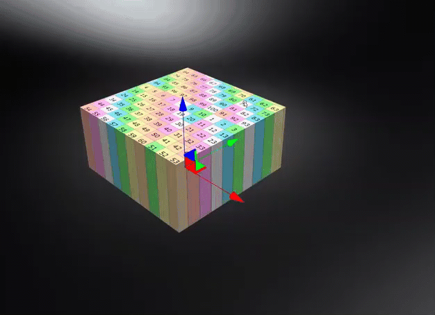

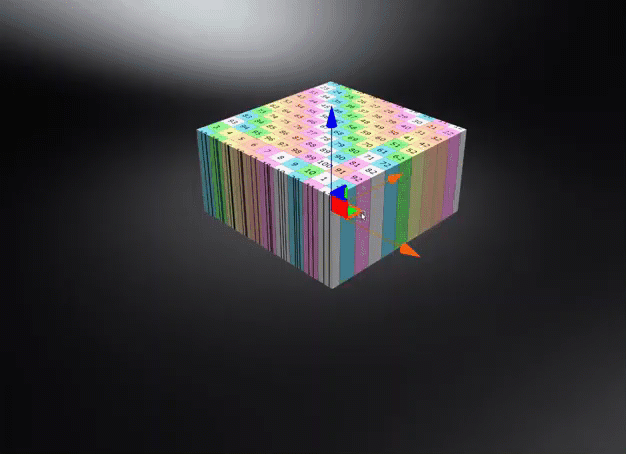

Alias의 월드 공간 텍스처 투영
이제 텍스처 배율에 만족하지만 공간에서 모델을 이동하거나 애니메이션하려는 경우 객체 수준에서 월드 공간 텍스처 변환을 고정할 수 있습니다. 이러한 옵션은 장면 그래프 편집 및 컨텍스트 메뉴에서 찾을 수 있습니다.
팁:
이렇게 하면 복잡성이 한층 더 커지고 동일한 재질을 공유하는 객체의 동작이 달라질 수 있으므로 장면 그래프 선택 필터 메뉴 선택 필터 선택 아이콘 > 고정된 텍스처 변환을 사용하여 고정된 텍스처 변환이 있는 트리 및 뷰포트의 모든 노드를 선택해 보십시오.
  • 월드 공간 텍스처 변환 고정 - 삼면, 평면 또는 절차 텍스처 투영을 계산하기 위해 형상의 현재 월드 공간 변환을 고정합니다. 월드 공간 텍스처 변환을 고정하면 현재 월드 공간 변환이 형상과 함께 저장되고 텍스처 투영 계산에 사용됩니다. 변환이 고정되면 형상의 변환이 더 이상 텍스처 투영에 영향을 주지 않으므로 결과 텍스처가 형상에 계속 고정됩니다.
    월드 공간 고정 텍스처 변환을 보여 주는 예
    고정된 월드 공간 텍스처 투영이 있는 객체
  • 월드 공간 텍스처 변환 지우기 - 이전에 고정된 월드 공간 텍스처 변환을 형상에서 제거합니다.
    월드 공간 지우기 텍스처 변환을 보여 주는 예
    고정 해제된 월드 공간 텍스처 투영이 있는 객체
고정된 텍스처 변환에 대한 필터링
장면 그래프에서 작업할 때 고정된 텍스처 변환을 신속하게 찾으려면 선택 필터 메뉴고정된 텍스처 변환 옵션을 사용합니다.
이전 장면 그래프 필터링된 장면 그래프
장면 그래프 트리 필터링된 장면 그래프가 고정된 텍스처 변환이 있는 노드만 표시

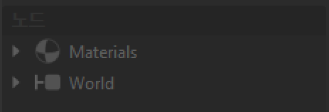

  • 문제: 노드 트리의 노드가 회색으로 표시됩니다.
    해결 방법: 뷰 다시 로드를 사용합니다. 자세한 내용은 *노드 열*을 참조하십시오.

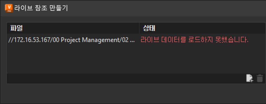

  • 문제: 라이브 참조를 생성하려고 하면 라이브 참조 만들기 대화상자에서 상태가 라이브 데이터를 로드하지 못했습니다로 표시됩니다. Alias에서 파일을 라이브로 활성화하지 않았습니다.
    라이브 데이터를 로드하지 못했습니다 오류
    해결 방법: Alias 사용자에게 연락해 라이브 사용을 선택하여 연결을 설정하도록 요청하십시오. 이제 VRED의 라이브 참조 만들기 대화상자에서 확인을 클릭합니다. 이제 연결이 설정되었으므로 문제가 해결되었습니다. 대화상자가 닫히고 파일이 라이브 참조 목록에 나타납니다.

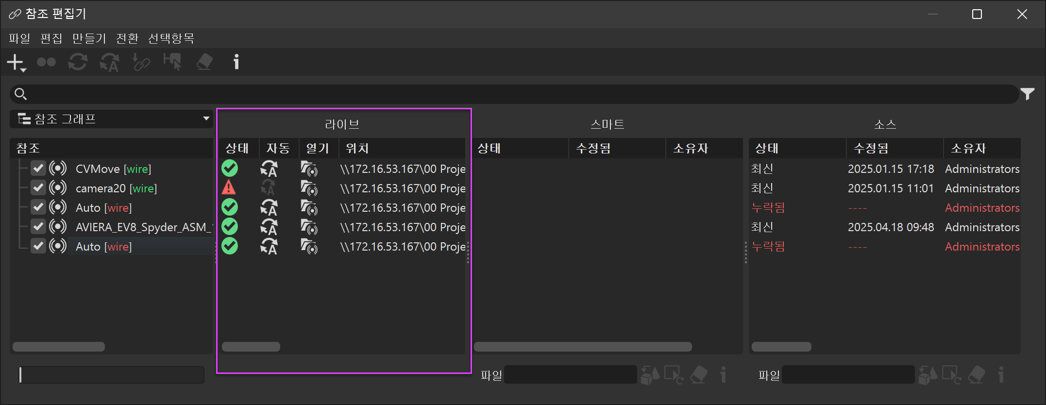

참조 편집기 문제 해결
라이브 참조 섹션을 표시하는 참조 편집기
라이브 참조 파일의 상태를 보여 주는 참조 편집기에 라이브 섹션이 추가되었습니다. 파일의 상태, 최신 상태인지, 문제가 있는지, 자동 업데이트가 활성화되어 있는지, 파일이 라이브 참조 편집기에서 열려 있는지, 파일이 어디에 있는지 등을 확인할 수 있습니다.
라이브 섹션에는 라이브 참조 파일 상태, 자동 업데이트 상태, 파일이 열려 있는지 여부 및 파일 위치를 나타내는 아이콘이 표시된 열이 있습니다. 소스 파일의 상태, 상태, 소유자 및 위치에 대해서는 소스 섹션을 사용하십시오. 또한 새로운 컨텍스트 메뉴 옵션은 참조 편집기의 메뉴에 있는 옵션과 동일합니다. 이에 대한 자세한 내용은 참조 편집기 메뉴 막대를 참조하십시오.
상태
아이콘의 색상은 라이브 참조 파일의 상태를 나타냅니다.
  • 초록색 상태 아이콘 초록색은 컨텐츠가 Alias와 VRED 간에 동기화되었음을 나타냅니다.
  • 주황색 상태 아이콘 주황색자동이 비활성화되었으며 변경 사항이 있음을 나타냅니다. 이 아이콘을 클릭하면 업데이트가 트리거되고 제품이 동기화됩니다. 아이콘이 초록색으로 바뀝니다.
  • 빨간색 상태 아이콘 빨간색은 경고 오류를 나타냅니다.
자동
아이콘의 색상은 자동 업데이트 상태를 나타냅니다.
  • 주황색 자동 업데이트 아이콘 주황색은 자동 업데이트가 활성화되어 있음을 나타냅니다. 이 아이콘을 클릭하면 자동 업데이트가 비활성화되고 아이콘이 밝은 회색으로 변경됩니다.
  • 밝은 회색 자동 업데이트 아이콘 회색은 자동 업데이트가 비활성화되었음을 나타냅니다. 이 아이콘을 클릭하면 자동 업데이트가 활성화되고 아이콘이 주황색으로 변경됩니다.
열기
아이콘의 색상은 라이브 참조 모듈이 열려 있는지 아니면 닫혀 있는지 여부를 나타냅니다.
  • 회색 열기 아이콘 회색은 라이브 참조 모듈이 닫혀 있음을 나타냅니다.
  • 주황색 열기 아이콘 주황색은 라이브 참조 모듈이 열려 있음을 나타냅니다.
위치
Alias에서 라이브 참조 데이터를 기록하는 폴더의 경로를 찾아볼 수 있습니다. 두 제품이 동기화되지 않은 경우를 확인하는 데 사용할 수 있습니다. 파일이 동기화되지 않은 경우 Alias와 VRED 사용자에게 서로 다른 폴더가 표시됩니다.

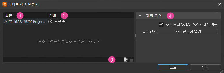

라이브 참조 만들기 대화상자를 사용하여 Alias와 VRED 간의 라이브 연결을 설정합니다. 라이브 참조 만들기 대화상자에 있는 옵션은 다음과 같습니다.
레이블이 지정된 라이브 참조 만들기 대화상자
  • 1 파일 - 라이브 참조가 될 파일과 해당 위치를 나열합니다.
  • 2 상태 - 라이브 참조 파일의 상태를 표시합니다. 확인을 클릭하기 전의 상태는 보류 중입니다. 확인을 클릭한 후 문제가 없으면 대화상자가 닫히고 라이브 참조 모듈이 나타납니다. 그러나 연결 설정에 문제가 있는 경우 상태가 라이브 데이터를 로드하지 못했습니다로 표시됩니다.
    이 문제는 파일이 Alias에서 라이브로 활성화되지 않았을 때 발생합니다. 이 문제를 수정하려면 Alias 사용자가 라이브 사용을 선택해야 합니다. 이 작업이 완료되면 VRED 사용자는 라이브 참조 만들기 대화상자에서 확인을 클릭합니다. 이제 연결이 설정되었으므로 문제가 해결되었습니다. 대화상자가 닫히고 파일이 라이브 참조 목록에 표시됩니다.
    • 3 가져오기 아이콘 - 가져오기 파일을 목록에 추가합니다. 가져오기 아이콘을 클릭합니다. 해당 파일을 탐색하여 선택한 다음 열기를 클릭하여 파일 목록에 로드합니다.
    • 제거 아이콘 - 선택한 로드된 파일을 목록에서 제거합니다. 파일 목록에서 파일을 하나 이상 선택한 다음 제거 아이콘을 클릭합니다.
  • 4 재질 옵션 - 연결되고 파일이 로드될 때 자산 관리자에서 라이브 참조 장면으로 재질을 적용하기 위한 옵션을 제공합니다. 완료되면 확인을 클릭합니다.
    • 자산 관리자에서 가져온 재질 적용 - 자산 관리자의 재질을 라이브 참조 장면에 적용할 수 있습니다. 폴더 선택과 함께 사용합니다.
    • 폴더 선택 - 이 옵션은 자산 관리자에서 가져온 재질 적용이 활성화되면 활성화됩니다. 자산 관리자에서 이름으로 재질을 선택하고 라이브 참조 장면에 적용할 수 있도록 자산 관리자를 엽니다.

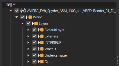

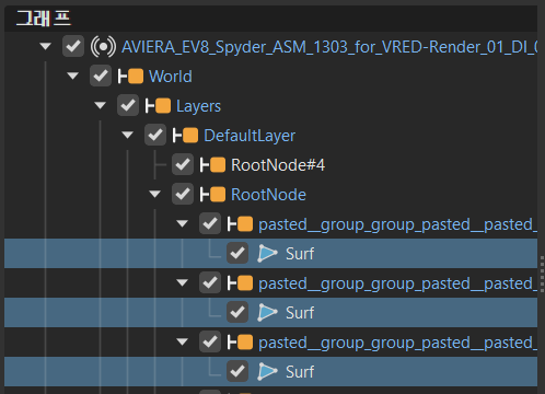

장면 그래프의 라이브 참조 변경 사항
장면 그래프에서 작업할 때 라이브 참조 파일을 식별하려면 다음 아이콘을 찾습니다.
다음 메뉴 옵션도 추가되었습니다.
