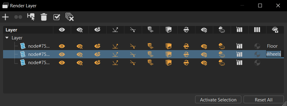

Cryptomatte 렌더 레이어
렌더 레이어 모듈에는 cryptomatte 이름 문자열을 표시하는 Cryptomatte 아이콘 Cryptomatte 레이어 열이 추가되었습니다. 이 기능은 Cryptomatic 객체 패스로 렌더링하는 것과 비교하여 생성된 패스 수를 줄입니다. 여러 객체로 렌더 레이어를 만들고 각각에 고유한 Cryptomatte 패스를 할당할 수 있습니다. 렌더 패스를 사용하여 객체를 Cryptomatte 열에 놓고 레이어 이름을 입력하십시오. 레이어 폴더에 할당된 모든 객체가 이 Cryptomatte 객체 패스에 추가됩니다. 이제 생성되는 패스가 상당히 줄어 나중에 컴포지팅할 때 도움이 됩니다.
이를 통해 Cryptomatte 재질 및 Cryptomatte 객체 패스와 함께 마스크를 통한 전체 영역 및 사후 처리를 보다 쉽게 처리할 수 있습니다. 재질에 관계없이 원하는 형상 세트를 레이어로 결합하여 사용자 지정 매트를 생성할 수 있습니다. 자세한 내용은 사용자 지정 매트 생성을 참조하십시오.
이름이 있는 Cryptomatte 렌더 레이어 열

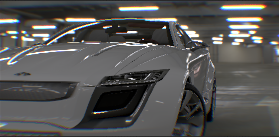

색수차
색수차를 사용하면 깨끗한 렌더링을 왜곡하고 보다 감성적인 모습으로 전환하는 영화 같은 카메라 효과를 얻을 수 있습니다. 카메라 편집기 이미지 처리 탭에서 색수차 섹션을 찾습니다.

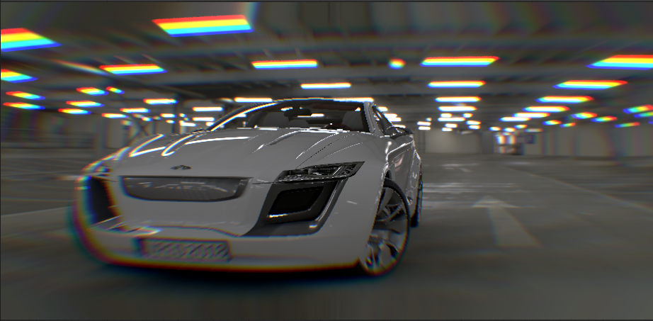

색수차란?
빛이 렌즈를 통과하면 다른 파장으로 분리됩니다. 각 파장에 대한 렌즈 반사 지수의 가변성으로 인해 각 파장이 서로 다른 속도로 이동합니다. 이는 객체의 모서리를 구분하는 색상으로 나타납니다. 이 효과는 비디오 게임에서 예술적 효과를 추가하고 카메라 렌즈의 광학적 특성을 시뮬레이션하여 보다 사실적인 모양을 만드는 데 많이 사용됩니다. 또한 일부 사람들은 스타일 도구로 사용합니다.
색수차가 있는 이미지

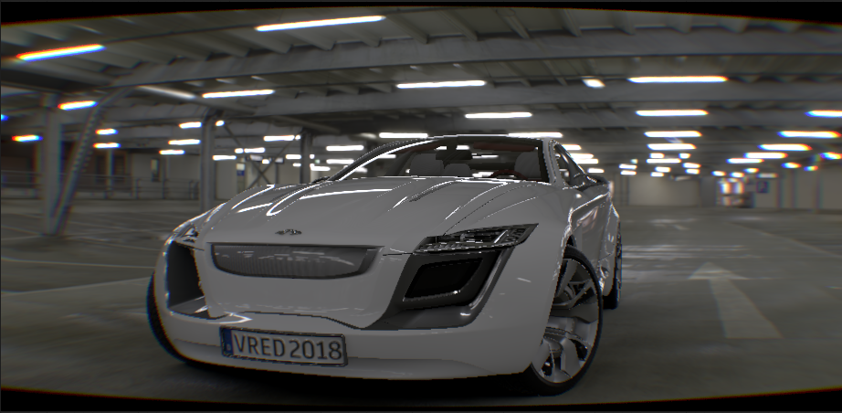

    색수차 왜곡이 1인 이미지
  • 왜곡 유형 - 적용된 왜곡 유형을 설정합니다. 이미지의 종횡비를 기반으로 하는 Barrel과 이미지의 종횡비를 무시하고 왜곡에 둥근 쉐이프를 사용하려고 하는 Radial 중에서 선택합니다.
    배럴 왜곡 방사형 왜곡
    색수차 배럴 왜곡의 예 색수차 방사형 왜곡의 예

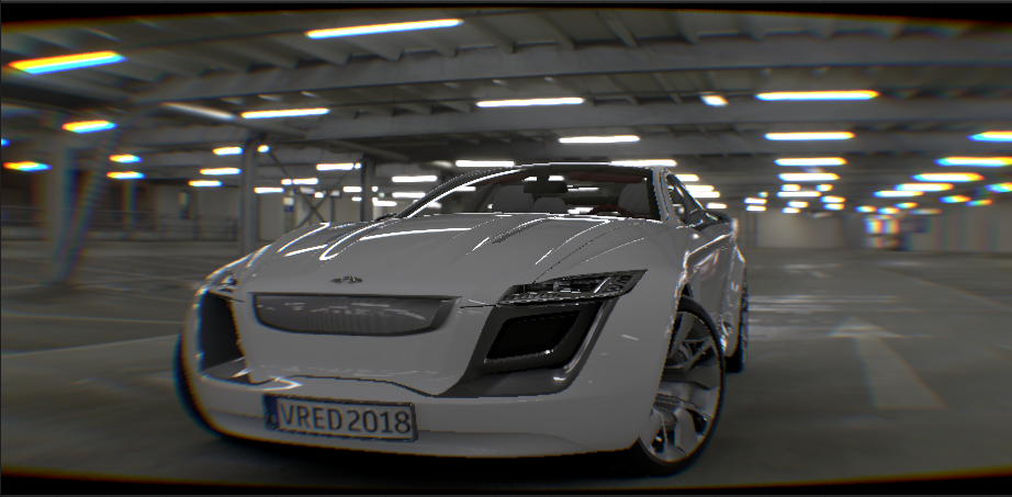

  • 모서리 모드 - 모서리 처리 방법을 결정합니다. 모서리에 관련 정보가 포함되어 있지 않으면 다음을 사용해 보십시오.
    • - 이미지를 줌 확대하여 정의되지 않은 영역을 표시되는 이미지 외부로 이동합니다.
      색수차 줌 모서리의 예
    • 검은색 - 이미지 외부의 색상을 검은색으로 설정합니다.
      색수차 줌 모서리의 예
    • 대칭 반복 - 이미지의 모서리 픽셀을 대칭 및 반복합니다.
      색수차 줌 모서리의 예
    • 클램프 - 이미지의 모서리 픽셀을 반복합니다.
      색수차 줌 모서리의 예

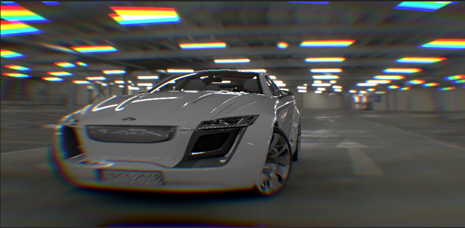

  • 강도 - 렌즈의 왜곡 및 수차 효과 강도를 결정합니다. 효과를 늘리려면 값을 늘립니다. 효과를 줄이려면 값을 줄입니다.
    강도 = 0.3 강도 = 1
    색수차 강도 0.3의 예 색수차 강도 1의 예

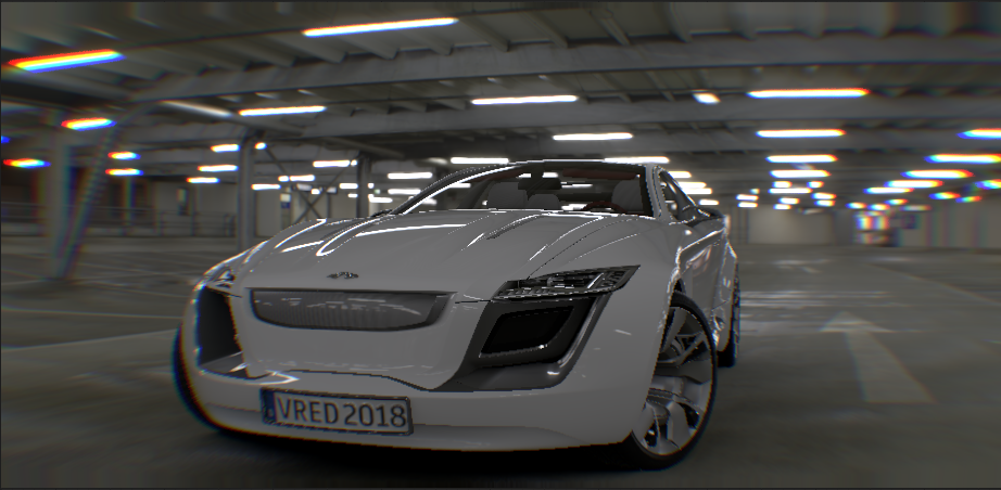

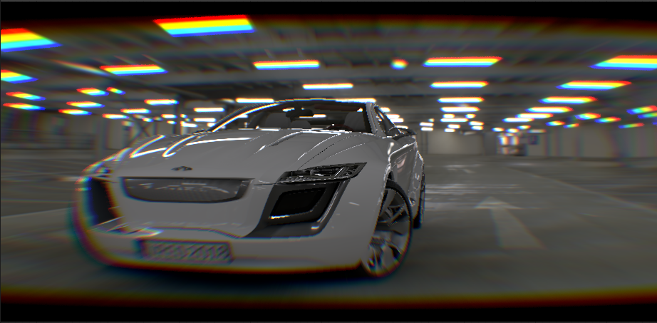

  • 블러 - 색상 채널 간의 블러 양을 설정합니다. 효과를 늘리려면 값을 늘립니다. 효과를 줄이려면 값을 줄입니다.
    블러 = 0 블러 = 1
    블러링이 없는 색수차의 예 블러 1 색수차의 예

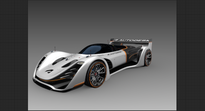

구성 선
렌더 설정 > 표시 출력 탭 > 구성 선 섹션의 설정을 사용하여 뷰포트에 구성 선을 표시합니다. 렌더링의 구성을 시각적으로 더 매력적이고 예술적으로 만들기 위해 장면을 구성하고 완벽한 위치에 객체를 배치합니다. 이들은 서로 조합하여 사용할 수 있습니다. 렌더 가이드의 가로 세로 비율(가로 세로 비율 설정 아이콘)이 변경되면 구성 선이 변경됩니다.
  • 삼등분 법칙 - 이미지를 수평 및 수직으로 3등분하는 주황색 가이드라인을 그려 렌더 뷰에 9등분된 그리드를 만듭니다. 설득력 있고 잘 구성된 샷을 위해 이러한 선 상에 또는 교차점 위치에 중요한 요소를 배치합니다.

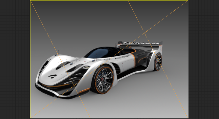

  • 중심 대각선 - 렌더 뷰의 중심에서 교차하는 주황색 대각선 가이드 선을 그립니다.
    중심 대각선
