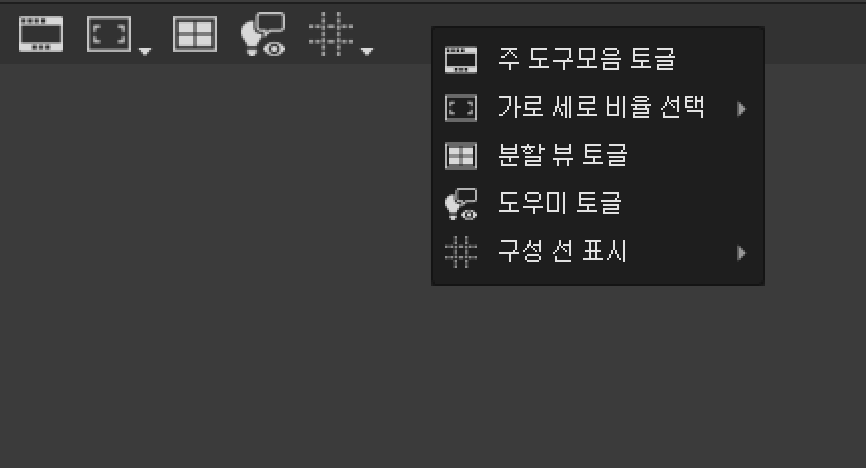

이를 사용하여 뷰포트의 시각적 측면을 변경하기 위한 도구에 신속하게 액세스할 수 있습니다.
주 도구모음 옆을 마우스 오른쪽 버튼으로 클릭하여 이러한 도구의 컨텍스트 메뉴에 액세스합니다.

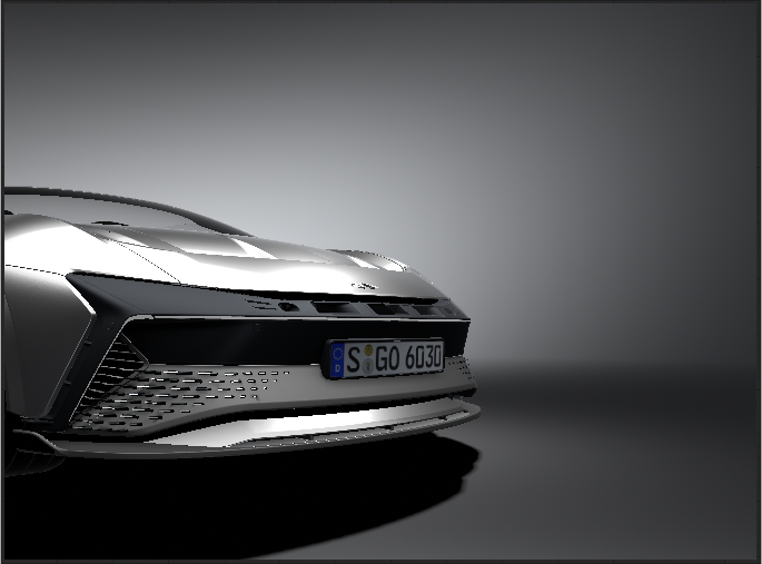

주 도구모음 토글 - 렌더링 시 VRED 도구모음을 뷰포트에서 제거하여 장면을 더 깔끔하게 볼 수 있도록 숨깁니다.
| 원래 레이아웃 | 주 도구모음 토글 사용 |
가로 세로 비율 설정 - 뷰포트에서 사용되는 가로 세로 비율을 정의합니다. 동적 해상도 21:9, 4:3 비율, 16:9 비율, 2.39 비율 중에서 선택하고 렌더 설정 > 이미지 기본 설정에서 설정한 내용을 사용하는 기본 설정 사용을 선택합니다.

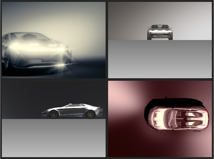

분할 뷰 표시 - 렌더링 시 뷰포트에서 4개의 다른 각도를 볼 수 있는 레이아웃을 제공합니다.
각 뷰에 다른 컬러 그레이딩 사전 설정 및/또는 효과를 적용하려면 뷰를 클릭한 다음 컬러 그레이딩 사전 설정을 클릭한 다음 효과 사전 설정을 클릭합니다. 다음 뷰를 클릭하고 다른 사전 설정을 선택합니다.

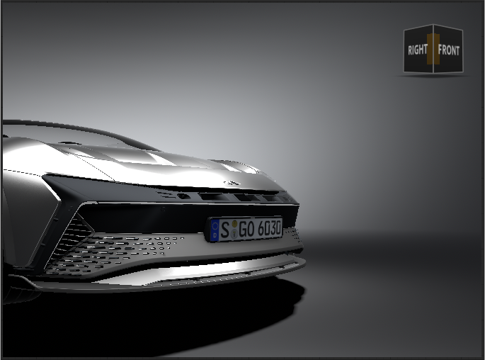

도우미 표시 - ViewCube, 탐색 막대 또는 가시적 카메라와 같이 렌더링에 방해가 되는 보조 UI를 숨깁니다.
| 주 도구모음 토글 사용 | 도우미 표시 사용 |

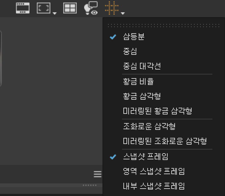

구성 선 - 뷰포트에서 구성 선을 표시합니다. 렌더링의 구성을 시각적으로 더 매력적이고 예술적으로 만들기 위해 장면을 구성하고 완벽한 위치에 객체를 배치합니다. 가로 세로 비율(
)이 변경되면 구성 선이 변경됩니다.
을 클릭하면 구성 선을 설정하는 하나 이상의 옵션을 선택할 수 있는 메뉴에 액세스할 수 있습니다.
다양한 구성 선 유형에 대한 자세한 내용은 구성 선 을 참조하십시오.

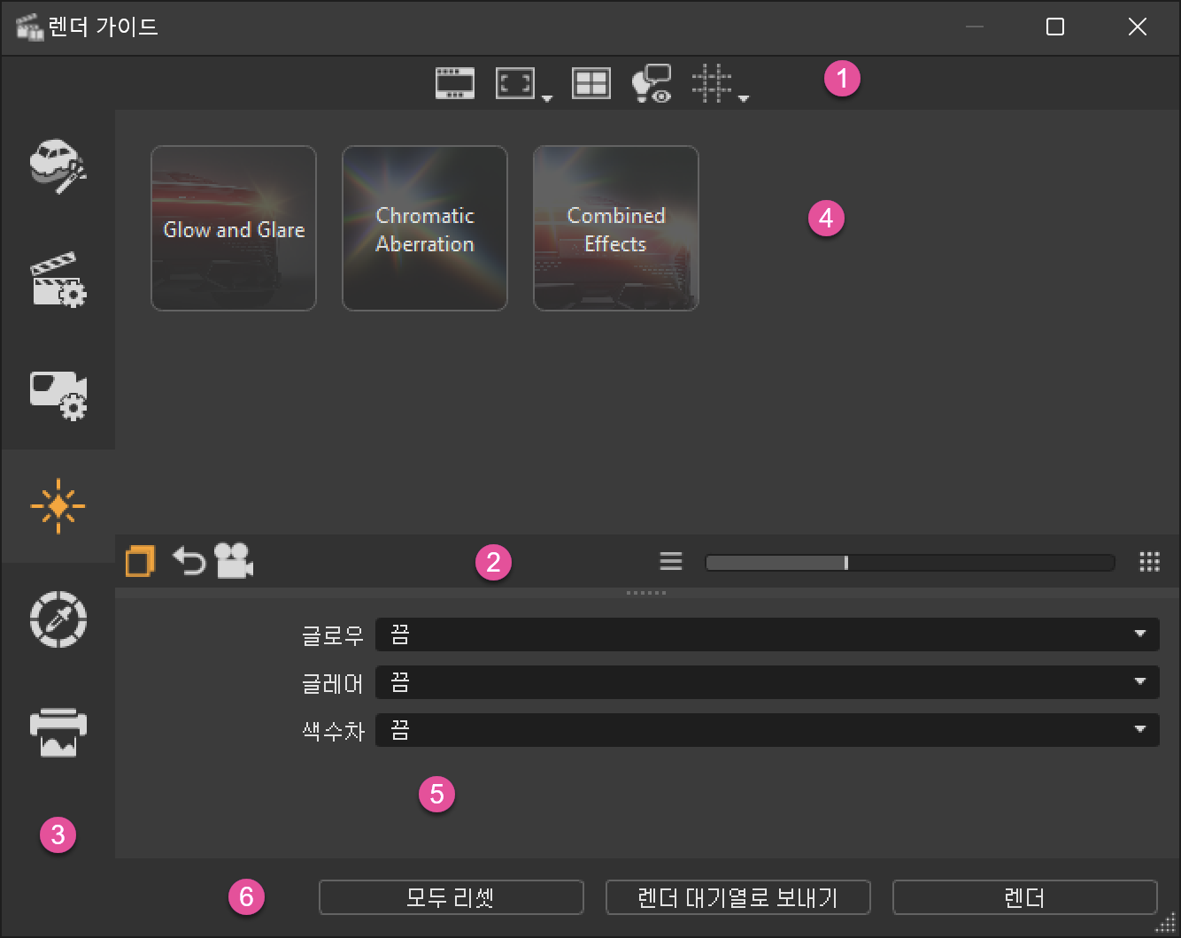

이 막대의 도구는 다음과 같은 용도로 사용됩니다.
- 각 범주에는 기본적으로 표시되는 사전 설정 아래에 나열된 컨텐츠별 속성이 있습니다. 이러한 속성을 표시하거나 숨기려면
을 클릭합니다. 이러한 속성을 사용하면 렌더링된 이미지를 조정하여 원하는 모양을 얻을 수 있습니다.
- 속성을 장면 또는 파일 기본값으로 리셋합니다.
추가 옵션이 더 필요한 경우 다음을 사용하여 관련 모듈에 빠르게 액세스합니다.
슬라이더 및 해당 버튼을 사용하여 막대 위에 표시된 사전 설정의 크기를 신속하게 조정합니다.
가이드의 왼쪽에는 워크플로우 기반 사전 설정과 해당 속성에 액세스할 수 있는 범주가 있습니다. 이를 가이드로 사용하고 각 범주를 살펴보면서 한 범주에서 다음 범주로 이동하고 다시 돌아옵니다. 맨 위의 영화 설정을 시작으로 렌더 설정, 카메라 설정, 효과, 컬러 그레이딩 및 렌더 출력을 통해 작업하여 렌더링된 영화 무드 이미지를 빠르게 생성할 수 있습니다.
초보자를 위해 영화, 렌더, 카메라, 효과, 컬러 그레이딩 및 렌더 출력 사전 설정이 모두 한 곳에서 제공됩니다. 따라서 전문적인 지식이 없어도 최소한의 노력으로 원하는 모양을 빠르게 얻을 수 있습니다.
모양을 미세 조정하려면 아래 속성 섹션의 옵션을 사용합니다.
속성 섹션에 없는 추가 설정에 액세스하려면 분할 막대에서
렌더 설정 및
카메라 편집기 빠른 액세스 버튼을 사용합니다.
사전 설정이 노란색 경계 및 아이콘과 함께 나타나면 속성이 변경되었음을 나타내며 오류가 아니라 변경 사항의 시각적 신호 역할을 합니다.

사용되는 효과를 설정하려면 사전 설정 영역에서
을 클릭한 다음 글로우 및 글레어, 색수차 및 결합 효과 사전 설정 중에서 선택합니다. 사전 설정이 장면에 적용되고 속성에 로드되며, 여기서 사전 설정에 대한 설정을 볼 수 있습니다.
을 클릭하여 다음 속성을 표시합니다.

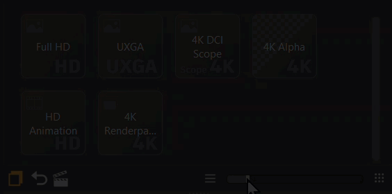

사용되는 렌더 출력을 설정하려면 사전 설정 영역에서
을 클릭한 후 다음 중에 선택합니다.
