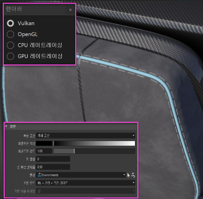

Vulkan 렌더러
새로운 Vulkan 기반 렌더러의 최첨단 기능과 향상된 기능을 경험해 보십시오. 기존 OpenGL 래스터라이저를 대체하도록 설계되었으며 레이트레이싱된 반사, 레이트레이싱된 앰비언트 어클루젼 및 레이트레이싱된 환경 그림자와 같은 고급 GPU 가속 하이브리드 렌더링 레이트레이싱 기능을 제공합니다. 래스터화와 레이트레이싱을 통합함으로써 OpenGL 래스터화만으로는 달성할 수 없는 시각적 결과를 얻을 수 있습니다. 이는 사전 계산 모드에서 GPU 레이트레이서의 래스터화와 매우 유사하므로 래스터화와 레이트레이싱 간의 전환을 단순화합니다.
또한 Vulkan은 특히 움직일 때 많은 수의 객체를 효율적으로 처리할 수 있으며, 모든 조명이 형상과 볼륨을 모두 비추기 때문에 OpenGL의 조명 제한이 없습니다. 가시화 > 렌더러 아래의 메뉴 막대에서 Vulkan을 찾거나 주 도구모음에서 레이트레이싱을 LMB로 클릭한 채로 있으면 나타나는 옵션에서 Vulkan을 선택합니다. 레이트레이싱된 반사, 레이트레이싱된 앰비언트 어클루젼 및 레이트레이싱된 환경 그림자에는 레이트레이싱 호환 그래픽 카드가 필요합니다.

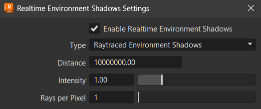

실시간 환경 그림자 설정
레이트레이싱된 앰비언트 어클루젼 및 환경 그림자
이 새로운 옵션에는 레이트레이싱을 사용하여 분산 조명의 실시간 그림자를 계산하는 두 가지 새로운 방법인 레이트레이싱 환경 그림자레이트레이싱 앰비언트 어클루젼이 포함되어 있으며, 이 방법은 레이트레이싱 호환 그래픽 카드가 필요하기 때문에 Vulkan에서만 사용 가능합니다. 이는 다른 그림자 유형인 SSAO의 대안으로, Vulkan과 OpenGL 모두에서 사용할 수 있습니다. 실시간 환경 그림자는 성능 집약적일 수 있으므로 끔으로 설정하여 비활성화할 수도 있습니다.
설정 상자를 클릭하면 사용되는 그림자 유형뿐만 아니라 베이크된 그림자가 그림자 재질에 사용되는지 여부, 그림자 거리, 강도 및 픽셀당 레이 수를 결정하기 위한 실시간 환경 그림자 설정이 열립니다. 이러한 설정에 대한 자세한 내용은 *실시간 환경 그림자*를 참조하십시오.
실시간 환경 그림자 설정 대화상자
레이트레이싱된 앰비언트 어클루젼
레이트레이싱 호환 그래픽 카드가 필요하므로 Vulkan에만 사용할 수 있습니다. 레이트레이싱을 지원하는 하드웨어를 위한 SSAO의 대안으로 Vulkan에 레이트레이싱된 앰비언트 어클루젼에 대한 지원이 추가되었습니다. 분산 조명의 그림자 영역을 보다 정확하게 실시간으로 계산하는 데 사용됩니다. 모든 방향에서 그림자를 계산하여 장면 그림을 보다 사실적으로 표현하는 동시에 SSAO의 일부 제한을 해소합니다.
제한 사항: - 테셀레이션(디스플레이스먼트 맵)은 지원되지 않습니다. 따라서 테셀레이션되지 않은 버전의 메쉬가 사용됩니다.

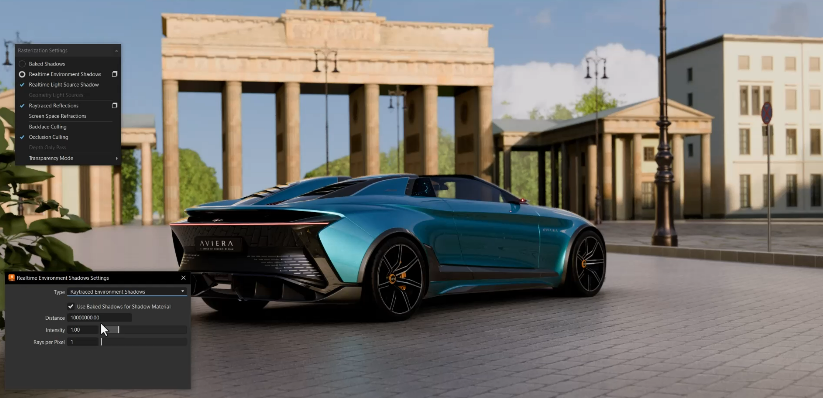

  1. 시각화 메뉴에서 래스터화 설정 > 실시간 환경 그림자설정 아이콘을 선택하여 실시간 환경 그림자 설정을 엽니다.
  2. 유형 드롭다운 메뉴에서 레이트레이싱된 앰비언트 어클루젼을 선택합니다.
레이트레이싱된 환경 그림자
레이트레이싱 호환 그래픽 카드가 필요하므로 Vulkan에만 사용할 수 있습니다. 레이트레이싱을 사용하고 분산 조명에 대한 대략적인 그림자를 계산하며, 환경 맵의 조명을 고려하여 밝은 지점이 드리우는 부드러운 그림자를 만듭니다.
앰비언트 어클루젼은 모든 방향의 조명을 동일한 중요도로 계산하는 반면, 레이트레이싱된 환경 그림자에서는 밝은 영역의 중요도를 더 높게 설정하므로 그림자가 더 명확하게 표현됩니다.
  2. 유형 드롭다운 메뉴에서 레이트레이싱된 환경 그림자를 선택합니다.

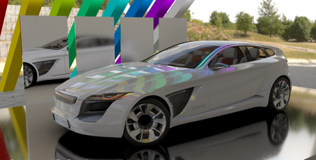

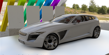

레이트레이싱된 반사
동영상 캡션: 이제 VRED가 레이트레이싱된 반사를 래스터화 이미지에 오버레이할 수 있습니다. 파일 메뉴로 이동하여 가시화에서 레이트레이싱된 반사를 선택하면 이 예의 문과 같은 객체에 반사가 표시됩니다.
레이트레이싱 호환 그래픽 카드가 필요하므로 Vulkan에만 사용할 수 있습니다. 이제 레이트레이싱된 반사가 유리뿐 아니라 플라스틱, 브러시 메탈, 자동차 페인트, 탄소 섬유 및 MDL 등의 투명 재질 유형에 대해서도 지원됩니다. 또한 레이트레이싱된 반사의 스킨 처리된 메쉬 지원, DLSS-Ray 재구성 및 투명/다중 재질 반사 스킨 처리된 메쉬가 추가되었습니다.
Vulkan의 레이트레이싱 지원을 통해 사실적인 반사를 계산할 수 있어 뷰포트에서 실시간 장면의 시각적 품질을 크게 향상시킬 수 있습니다. 따라서 장면을 CPU 및 GPU 레이트레이서에서 얻는 결과에 더 가깝게 만들 수 있습니다. 이는 시각화 메뉴의 래스터화 설정 옵션에서 찾을 수 있습니다.
왼쪽의 설정 상자를 클릭하여 레이트레이싱된 반사 대화상자를 열고 반사에 표시되는 투명 표면의 레이어 수를 앞에서 뒤로 설정합니다. 지정된 개수를 넘어선 표면은 반사 시 보이지 않습니다.
레이트레이싱된 반사 끔 레이트레이싱된 반사 켬

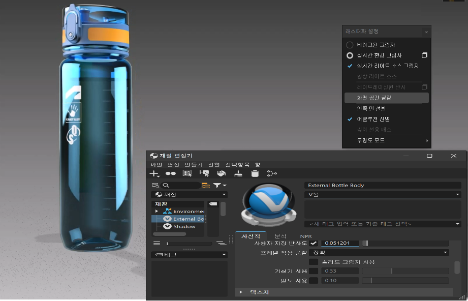

화면 공간 굴절
Vulkan에만 사용 가능합니다. 화면 공간 굴절(SSR)을 구현하여 빛의 굴절을 실시간으로 시뮬레이션하여 유리와 플라스틱과 같은 반투명하고 투명한 재질에 사실감을 더했습니다. 이는 시각화 메뉴의 래스터화 설정 옵션에서 찾을 수 있습니다.
팁:
재질 편집기를 통해 각 재질에 대해 개별적으로 굴절을 활성화/비활성화할 수도 있습니다.
화면 공간 굴절과 함께 Vulkan을 사용하는 예
제한 사항: 현재 실시간 구현이므로 몇 가지 제한 사항이 있습니다.
  • 투명도 - 이 기능은 카메라에 가장 가까운 투명 레이어로 제한되며 그 뒤에 있는 추가 투명 재질은 무시됩니다.
  • 굴절 - CPU 또는 GPU 레이트레이서의 결과와 일치하지 않습니다.
  • DLSS-RR - 화면 공간 굴절이 사용될 때 아티팩트를 생성합니다. 이 문제를 방지하려면 화면 공간 굴절이 사용 중일 때 기본 노이즈 제거기를 사용합니다. 이 상황에서는 기본 노이즈 제거기가 더 나쁜 결과를 생성하는 경향이 있고 지연을 더 많이 발생시키므로 품질이 저하될 것으로 예상됩니다.
  • DLSS - 화면 공간 굴절이 사용 중일 때 DLSS가 활성화된 경우 처음에는 낮은 해상도가 렌더링되고 기본 노이즈 제거기를 사용하여 노이즈가 제거된 다음 DLSS에 의해 업스케일링됩니다. 이러한 이유로 화면 공간 굴절 + DLSS는 DLSS를 사용하지 않는 화면 공간 굴절보다 품질이 낮은 경향이 있습니다.

VRED는 이제 Vulkan을 통해 선 튜브를 지원합니다. 선 형상에 재질을 적용하고 전체 선을 따라 균일한 튜브 반지름의 두께를 설정합니다. 선은 연결된 여러 개의 캡슐로 근사화됩니다. 경우에 따라 캡슐 캡이 선 세그먼트 사이에 표시될 수 있습니다. 선 두께를 제어하려면 재질 편집기 > 공통 섹션의 선 튜브 반지름 옵션을 사용합니다.
자동차 시트 자르기에 사용되는 선 튜브
  • VRED의 일부 선 튜브 형상에는 텍스처 좌표가 없습니다. 소스 선 형상에 텍스처 좌표가 있는 경우에만 선 튜브에 텍스처 좌표가 있습니다.
  • 텍스처 좌표를 사용하는 재질은 사용하지 않아야 합니다.
  • 선 튜브 반지름은 레이트레이싱된 반사에서 작동하지 않습니다. 기본 반지름(1단위)이 사용됩니다. 그러나 이는 대개 튜브 선이 너무 얇다는 것을 의미합니다.
