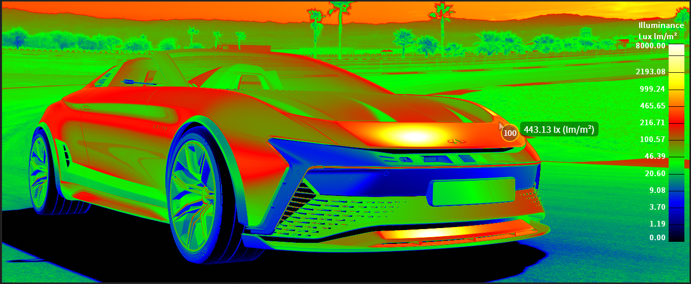

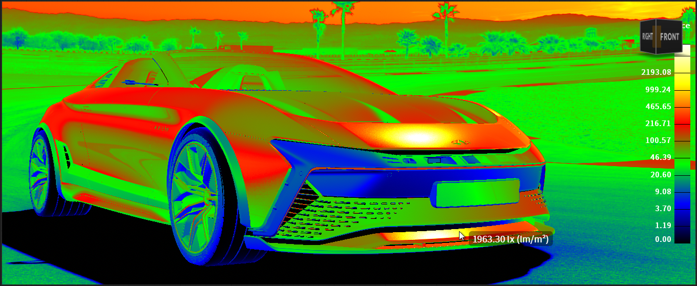

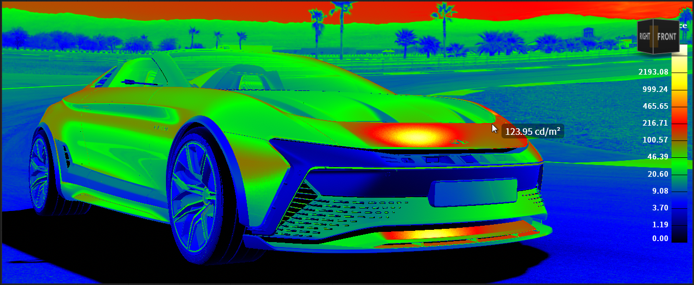

광도 및 조도 톤맵퍼 커서 오버레이가 추가되었습니다. 이 오버레이는 렌더링의 특정 밝기 값에 대한 자세한 정보를 제공합니다. 밝기 값은 커서를 중심으로 5 x 5 픽셀 반지름 내에서 cd/m² 및 Lux(lm/m²)로 표시됩니다. 조명 시뮬레이션에 값 배율에 관계없이 정확한 밝기 측정이 필요한 경우 이 옵션을 사용합니다. 카메라 편집기 > 이미지 처리 > 톤 매핑 섹션에서 광도 및 조도 톤맵퍼를 찾습니다.
| 휘도 | 조도 |
앤티앨리어싱을 적용하면 값이 약간 오프셋되지만 여전히 표시됩니다.
