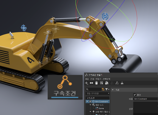

이번 업데이트의 핵심 추가 기능은 바로 구속조건 편집기입니다. 이를 통해 장면 내 여러 객체의 동작과 관계를 제어할 수 있어 스크립팅 기술 없이도 복잡하고 동적인 애니메이션을 구현할 수 있습니다. 이 편집기를 사용하면 정교한 객체 상호작용을 쉽게 구현할 수 있어 시간을 절약하고, 장면을 리깅하는 과정과 디지털 프로토타입의 기계적 기능 재현에 수반되는 복잡성을 줄일 수 있습니다.
주 메뉴에 있는 구속조건 편집기를 사용하면 직관적인 드래그 앤 드롭 기능을 사용하여 위치, 방향, 목표 및 상위 구속조건을 만들 수 있습니다. 이 기능을 사용하면 정밀한 조작이 가능하므로 매우 사실적이고 반응성이 뛰어난 애니메이션과 움직임을 구현할 수 있습니다. 더하기 아이콘, 만들기 메뉴 또는 마우스 오른쪽 버튼 클릭 컨텍스트 메뉴를 사용하여 위치, 방향, 목표 또는 상위 구속조건을 만들 수 있습니다.
구속조건은 대상 노드와 구속된 노드로 구성되며, 장면 그래프 또는 다른 모듈에서 객체를 드래그하여 쉽게 할당할 수 있습니다.
목표 구속조건의 경우 카메라 편집기와 마찬가지로 상향 벡터 노드도 있습니다.
실제로 카메라 편집기에서 만든 목표 또는 목표 및 업이 있는 모든 카메라는 이제 목표 구속조건으로 표시되므로 구속조건 편집기 내에서 직접 쉽게 조정할 수 있습니다.
사용 가능한 구속조건 유형을 좀 더 자세히 살펴보겠습니다.
위치 구속조건은 객체가 하나 이상의 대상 객체 위치를 따르도록 합니다. 함께 이동하거나 서로를 동적으로 추적해야 하는 객체에 이상적입니다.
방향 구속조건은 객체의 회전을 잠가 객체가 대상의 방향과 정렬되도록 합니다. 이는 기어 매커니즘에서 부품 간 회전을 동기화할 때 특히 유용합니다.
목표 구속조건을 사용하면 객체가 계속 대상을 가리키도록 할 수 있습니다. 이는 카메라, 헤드라이트 또는 트래킹 시스템 등에 적합합니다. 또한 상향 벡터를 정의하여 객체의 방향을 안정화하고 원치 않는 반전을 방지할 수 있습니다.
상위 구속조건을 사용하면 객체가 다른 객체로부터 변환, 회전 및 배율을 상속하여 장면 그래프 계층을 변경하지 않고도 상위-하위 관계를 만들 수 있습니다. 이를 통해 계층적 동작은 유지하면서도 유연하게 제어할 수 있습니다.
구속조건은 여러 대상 노드를 사용할 수 있으며 각 대상에 가중치를 부여할 수 있습니다. 이를 통해 각 대상이 구속된 객체에 미치는 영향을 제어할 수 있습니다. 이는 모션을 혼합하거나 가중 평균을 만들 때 유용합니다.
또한 여러 개의 구속된 노드를 하나의 대상에 할당하여 하나의 객체가 여러 객체의 동작을 제어하도록 할 수 있습니다.
편집기에서 오프셋 유지 여부를 선택할 수 있습니다. 오프셋을 유지하면 제약된 객체가 대상에 대한 상대적 위치를 유지하고, 비활성화하면 대상의 변환을 직접 상속합니다.
또한 배율 조정 인자를 사용하여 변환을 반전하거나 배수로 적용할 수도 있습니다. 이는 기어 회전 시스템과 같이 동기화되지만 미러링된 모션에 이상적입니다.
추가로 변환 편집기를 사용하여 객체 제한을 설정할 수 있습니다. 이 기능을 사용하면 X, Y, Z축을 따라 변환, 회전 또는 배율 조정을 빠르고 효율적으로 제한할 수 있어 제어 및 정확도를 높이고 복잡한 설정을 더 쉽게 관리할 수 있습니다.

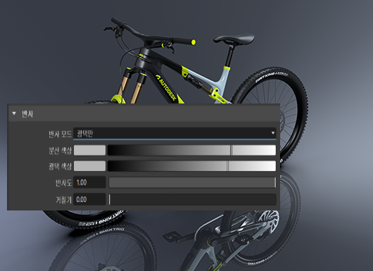

Vulkan 렌더러가 크게 향상되어 레이트레이싱된 광택 반사를 포함한 그림자 재질을 지원합니다. 또한, 이제 볼륨도 레이트레이싱된 반사에 반영됩니다. 두 설정 모두 장면에서 성능을 우선할지, 시각적 충실도를 우선할지에 따라 켜거나 끌 수 있습니다.

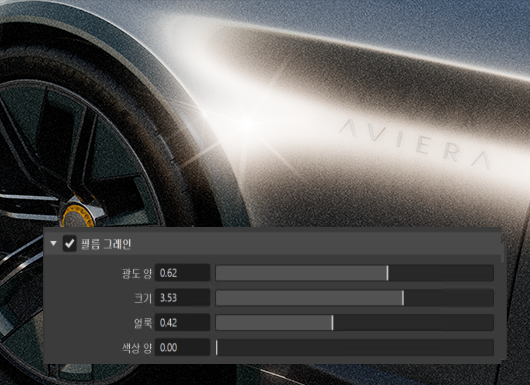

새로운 필름 그레인 효과는 처리된 사진 필름의 질감을 모방해 디테일이 많은 장면에 사실감을 더하고 프로젝트에 영화 같은 품질을 부여합니다. 이 효과는 장면의 시각적 깊이와 사실성을 높여 애니메이션과 렌더를 더욱 생생하게 표현하므로 3D 응용 분야에서 특히 유용합니다.
