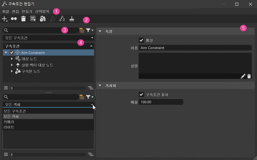

구속조건 편집기는 다음으로 구성되어 있습니다.
1 메뉴 막대 - 평가 시퀀스 내보내기, 구속조건 만들기, 편집 및 선택하는 도구를 찾을 수 있습니다.
2 도구모음 - 자주 사용하는 도구에 빠르게 액세스할 수 있습니다.
3 기본 검색 및 필터링 - 특정 컨텐츠를 빠르게 찾을 수 있습니다.
4 구속조건 리스터 - 구속조건 컨텐츠를 시각적으로 구성하고 탐색하는 방법입니다. 노드를 확장 및 축소하여 특정 항목을 빠르게 찾을 수 있습니다. 기본 검색 및 필터링과 함께 구속조건 리스터 드롭다운을 사용하여 검색을 더 구체화할 수 있습니다. 또한 도구에 빠르고 편리하게 액세스하려면 마우스 오른쪽 버튼을 클릭하여 표시하는 컨텍스트 메뉴를 사용하십시오.
5 속성 패널 구속조건 활성화/비활성화, 설명 추가, 뷰포트에서 구속조건 표시 또는 숨기기, 가중치 설정 등의 작업을 수행할 수 있습니다. 자세한 내용은 속성 을 참조하십시오.

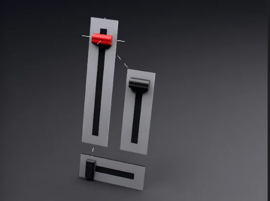

  3. 장면 그래프 또는 다른 편집기에서 하나 이상의 노드를 대상 노드로 드래그하여 대상 객체를 만듭니다. 다른 노드를 구속된 노드로 드래그하여 구속된 객체를 만듭니다.
    대상 노드로 드래그된 노드
    이제 대상 객체(빨간색 레버)를 이동하면 구속된 객체도 따라갑니다.

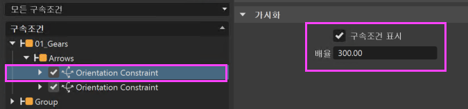

  3. ‘구속조건 표시’가 선택되어 있는지 확인하고 배율을 더 큰 값(예: 300)으로 늘려 구속조건 핸들을 쉽게 보고 선택할 수 있도록 합니다.

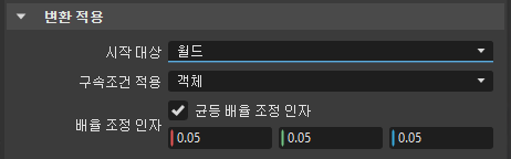

  3. 구속조건 편집기에서 클리핑 평면을 선택한 다음 변환 적용 속성 섹션에서 시작 대상을 월드로 설정하고 구속조건 적용을 객체로 설정합니다.

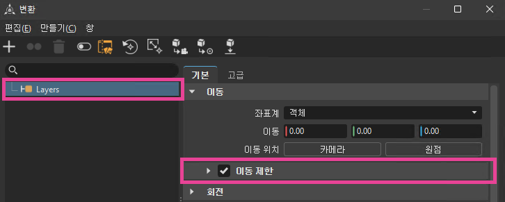

아이콘을 두 번 클릭하면 노드가 선택되고 제한 섹션이 표시된 상태로 변환 편집기가 열립니다.
제한 및 노드가 선택된 변환 편집기
객체 노드를 제한하려면
  1. 장면 그래프에서 제한할 노드를 선택합니다.
  2. 신속 접근 도구모음에서 변환을 선택하여 변환 편집기를 엽니다.
  3. 변환 편집기에서 노드를 선택한 상태로 속성의 기본 탭에서 변환을 제한할 섹션을 확장합니다. 예를 들어, 이동 섹션을 확장합니다.
  4. 제한 섹션 앞의 상자를 클릭하여 활성화한 다음 섹션을 확장하고 제한을 설정합니다.
    제한 섹션 앞에 있는 상자를 클릭하여 활성화함
