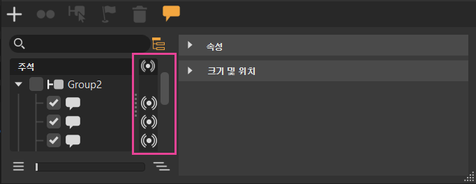

주석이 연결된 장면 그래프 노드의 상대적 위치 변경에 따라 이동되는지 여부를 결정하는 노드에 앵커 옵션이 추가되었습니다. 따라서 노드가 변환되면 주석의 위치도 그에 따라 조정됩니다(주석의 위치는 항상 월드 좌표로 계산됨). 이는 주석 모듈의 크기 및 위치 섹션에서 찾을 수 있습니다.
또한 목록 뷰의 오른쪽에 확장 열이 추가되었으며 여기에는 라이브 참조 노드를 시각적으로 나타내는 아이콘
이 표시됩니다. 아이콘을 두 번 클릭하면 노드가 선택된 상태로 라이브 참조 모듈이 열립니다.

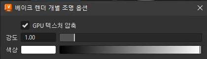

GPU 레이트레이싱의 경우 베이크된 라이트 맵 압축에 대한 지원이 추가되었습니다. 가시화 > 베이크된 렌더 옵션 > 개별 조명
> GPU 텍스처 압축을 사용하여 라이트 맵의 GPU 텍스처 압축을 활성화하면 GPU의 메모리 소비량을 줄일 수 있습니다.

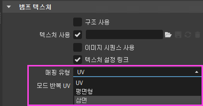

범프 텍스처 섹션에서 크기 U 및 크기 V 옵션이 제거되었습니다. 이제 브러시 메탈에서 브러시 방향에 관계없이 각 텍스처에 대해 텍스처별 투영 및 다양한 매핑 유형을 지원합니다. 이제 매핑 유형이 강조표시가 생성되는 방식만 제어하고, 텍스처가 적용되는 방식은 제어하지 않습니다.
텍스처 방향의 매핑 방식에 브러시 매핑을 적용하려면 범프 텍스처 > 구조 사용을 사용합니다. 이는 여전히 브러시 방향에 연결되어 있습니다.
다양한 텍스처 섹션에서 사용되는 텍스처 매핑별 유형을 설정하기 위해 UV, 평면형 또는 삼면 매핑 유형 옵션 중에서 선택합니다. 자세한 내용은 일반 Truelight 재질 설정 범프 텍스처 섹션을 참조하십시오.

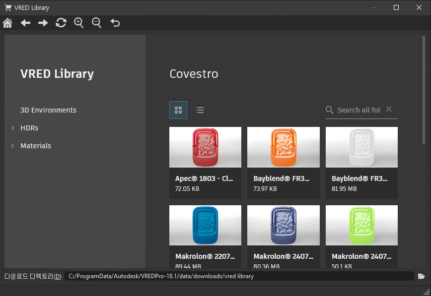

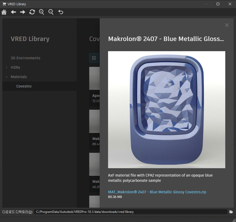

Autodesk와 Covestro가 힘을 합쳐 Covestro AxF 사실적인 측정 재질을 제공합니다. 이러한 재질은 VRED 라이브러리의 재질에서 찾을 수 있습니다.
썸네일 이미지를 클릭하면 더 큰 상세 이미지, 파일 설명 및 다운로드 링크가 표시된 패널이 열립니다. 이러한 재질을 로드하는 방법은 Covestro AxF 재질 로드 를 참조하십시오.
구매할 추가 AxF 재질을 다운로드하려면 웹숍 > Covestro를 선택하여 새로운 Covestro 웹숍에 액세스합니다.

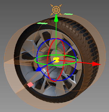

다음과 같은 타이어 재질 개선 사항을 확인할 수 있습니다.

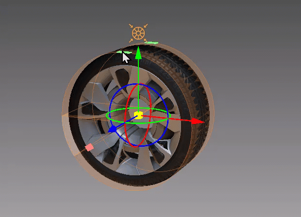

타이어 재질 텍스처 설정에서 두 가지가 변경되었습니다. 먼저 회전 축 드롭다운 메뉴에 사용자 지정 옵션이 추가되었습니다. 선택한 경우 재질의 배치를 변환하기 위한 다음과 같은 옵션이 나타납니다.
회전 - 타이어 투영의 사용자 지정 회전을 설정합니다. 표준 투영 축을 자동으로 선택하려면 객체를 선택하고 객체에서 가져오기를 클릭합니다. 타이어 재질의 회전을 조정하는 회전 조절기를 표시하려면 도구모음에서 텍스처링을 활성화합니다.
타이어 재질의 텍스처 설정을 사용자화하려면 텍스처 설정 섹션의 옵션을 사용하고 다른 값을 입력하거나 회전 조절기를 사용합니다. 두 방법 모두 타이어 재질의 회전을 조정하는 데 사용할 수 있습니다.

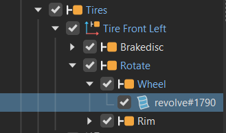

도구모음에서
(텍스처링)을 활성화합니다.
장면 그래프에서 휠 형상을 선택합니다.
재질 편집기에서 타이어 재질을 선택합니다.
텍스처 설정 섹션에서 ‘객체에서 가져오기’를 클릭하고 회전 축을 ‘사용자 지정’으로 설정합니다.
Shift 키를 누른 채 조절기를 클릭하고 드래그하여 텍스처 배치를 편집합니다.
디딤판을 확장하려면 Shift 키를 누른 채 초록색 표시기를 클릭하여 드래그합니다.
타이어 프로파일을 반복하려면 Shift 키를 누른 채 분홍색 표시기를 클릭하여 드래그합니다.

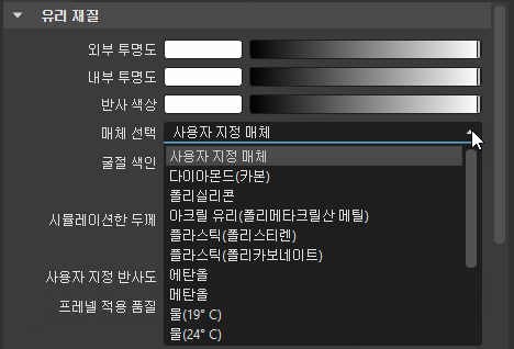

유리 재질 섹션에 다음 옵션이 추가되었습니다.
매체 선택 - 실제로 존재하는 재질을 기반으로 광범위한 굴절률 선택 사항을 제공합니다. 사용자 지정 매체, 아크릴 유리, 다양한 온도의 물 및 기타 여러 실제 재질 중에서 선택할 수 있습니다. 사용자 지정 매체 이외의 선택을 사용하면 굴절률이 자동으로 설정됩니다. 사용자 지정 매체의 경우 설정해야 합니다.
굴절 색인 - 레이트레이싱 렌더링 모드에서만 사용할 수 있습니다. 재질의 굴절률을 설정합니다.
화면 공간 굴절 - Vulkan 렌더링 모드에서만 사용할 수 있습니다. 실시간 화면 공간 굴절을 활성화합니다.
다음과 같은 라이브 참조 개선 사항을 확인할 수 있습니다.
라이브 참조 노드를 시각적으로 식별할 수 있도록 대부분의 모듈 또는 편집기의 확장 열에 라이브 참조 열이 추가되었습니다. 아이콘을 두 번 클릭하면 노드가 선택된 상태로 라이브 참조 모듈이 열립니다.
을 클릭하면 이를 표시하거나 숨길 수 있는 메뉴에 액세스할 수 있습니다.

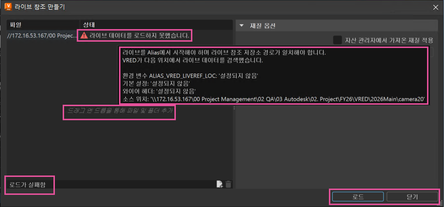

서로 다른 컴퓨터에서 Alias와 VRED를 실행하거나 네트워크 드라이브에 저장된 데이터를 사용하는 사용자의 경우 업데이트 성능이 눈에 띄게 향상되는 것을 확인할 수 있습니다.
또한 기능을 보다 정확하게 반영하도록 버튼 이름을 변경해 라이브 참조 만들기 대화상자의 스타일이 개선되었고, 수행할 작업을 나타내는 프롬프트, 로드 표시 및 상태 정보, 보다 유용한 오류 메시지 상태 및 Alias에서 라이브 참조를 활성화하는 툴팁 힌트(VRED에서 검색한 경로 포함)가 추가되었습니다.

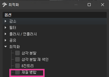

최적화 모듈의 재질 병합 옵션에서 이제 재질 이름뿐만 아니라 비활성 속성도 무시됩니다. 선택한 하위 트리의 재질 할당이 변경되고 같은 "동일한" 재질을 가리키며 장면에서 사용되지 않는 모든 재질이 제거됩니다. 스위치 재질과 같은 다중 재질의 하위 재질을 대체하지 않습니다. 이 점이 재질 편집기 병합 기능과 약간 다른 점입니다.

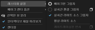

가시화 > 래스터화 설정 메뉴 옵션 상자(
)의 동작이 변경되었습니다. 이제 VRED의 다른 기능과 일관되게 동작합니다.
레이트레이싱된 반사의 경우 레이트레이싱된 반사를 활성화 및 비활성화할 수 있도록 설정 대화상자에 레이트레이싱된 반사 사용 옵션이 추가되었습니다. 활성화된 경우 레이트레이싱된 반사 메뉴 옵션이 선택된 상태로 나타납니다.

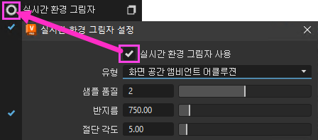

실시간 환경 그림자의 경우 실시간 환경 그림자를 활성화 및 비활성화하기 위한 설정 대화상자에 실시간 환경 그림자 사용 옵션이 추가되었습니다. 활성화된 경우 실시간 환경 그림자 메뉴 옵션이 활성화된 것으로 나타납니다.
