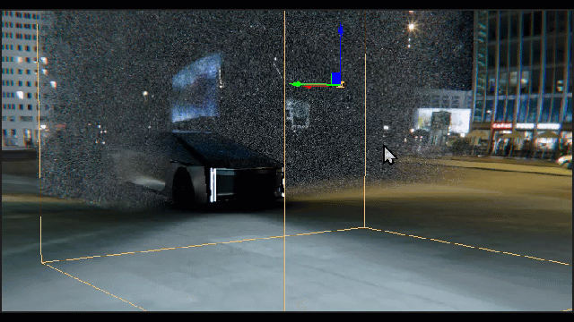

볼륨 안개 아이콘 볼륨 안개

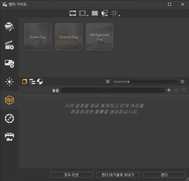

볼륨 안개 범주에 처음 액세스하면 사전 설정의 잠금을 해제하고 해당 속성을 편집하기 위해 볼륨을 만들라는 메시지가 표시됩니다. 볼륨 안개 워크플로우는 이러한 이유로 다른 범주와 다릅니다.

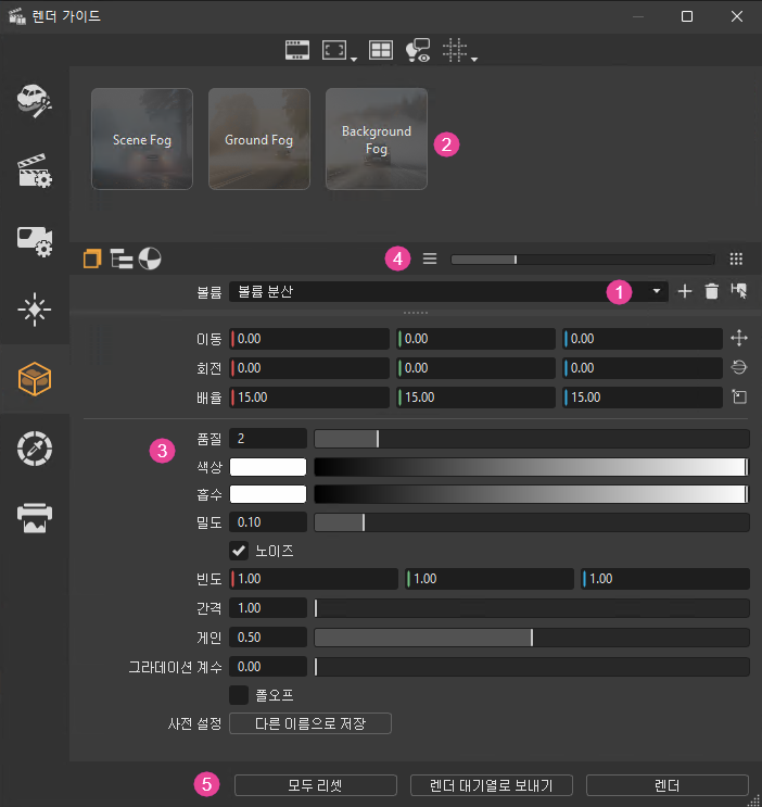

볼륨 안개 화면 열기
먼저 볼륨 1을 만듭니다. 여기에서 사전 설정 2을 선택합니다. 수정이 필요한 경우 속성을 사용하여 변경하고, 추가 옵션이 필요한 경우 빠른 액세스 편집기/모듈 버튼 3을 사용합니다. 볼륨에 대한 수정 사항을 저장하고 사용자 지정 가능한 볼륨 안개 사전 설정을 만들려면 저장 또는 다른 이름으로 저장을 클릭합니다 3.
볼륨 안개 범주
1 볼륨
다음 도구를 사용하여 볼륨을 만들거나 선택합니다.
  • 볼륨 - 볼륨 목록을 제공합니다. 필드가 비어 있으면 만들기 아이콘 - 사각형 안에 더하기 기호를 클릭하여 볼륨 분산 노드를 만듭니다. 볼륨을 선택하면 해당 속성이 로드됩니다.
볼륨 옆에 있는 버튼을 사용하여 다음을 수행합니다.
  • 만들기 아이콘 - 사각형 안의 더하기 기호 만들기 - 볼륨 분산 노드를 만들어 장면 그래프, 재질 편집기 및 볼륨 드롭다운에 추가합니다. 이제 선택한 사전 설정의 대상으로 선택할 수 있습니다. 해당 설정이 속성에 로드됩니다.
  • 삭제 아이콘 삭제 - 표시된 볼륨을 드롭다운 메뉴에서 삭제하고 장면 그래프 및 재질 편집기에서 제거합니다. 볼륨이 없는 경우에는 회색으로 표시됩니다.
  • 노드 선택 아이콘 장면 그래프에서 선택 - 장면 그래프에서 볼륨을 선택하여 쉽게 찾을 수 있도록 합니다. 볼륨이 없는 경우에는 회색으로 표시됩니다.

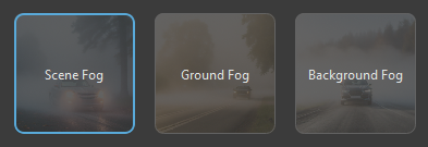

2 사전 설정
다음 사전 설정이 추가되었습니다.
볼륨 안개 사전 설정
  • 장면 안개 - 전체 장면에 안개를 추가합니다.
  • 지면 안개 - 장면의 지면에 안개를 추가합니다.
  • 배경 안개 - 장면의 배경에 안개를 추가합니다.
다른 사전 설정과 마찬가지로, 사전 설정을 클릭하여 해당 속성을 로드합니다. 기본 설정을 사용하거나 조정합니다. 사전 설정이 변경되면 노란색으로 프레임이 지정되고 노란색 경고 아이콘이 나타납니다. 다른 이름으로 저장을 클릭하여 변경 사항을 저장하고, 아이콘을 제거하고, 편집 가능한 이름 아래에 두 개의 아이콘이 있는 파란색 프레임의 사전 설정을 만듭니다.
변경되지 않은 사전 설정 변경되고 저장되지 않은 사전 설정 변경되고 저장된 사전 설정
새 사전 설정
커스텀 안개 사전 설정 아이콘 새 사전 설정을 만들기 위한 몇 가지 워크플로우가 있습니다. 각 방법에 대한 지침은 커스텀 사전 설정 만들기 를 참조하십시오. 어떤 경우든 사전 설정의 이름을 바꿀 수 있으며 커스텀 썸네일 이미지를 할당할 수 있습니다.
사전 설정 이름 아래에는 다음 도구가 있습니다.
사전 설정 이미지 사전 설정 이미지 - 사전 설정 썸네일을 다른 썸네일과 구분할 수 있도록 커스텀 이미지(PNG, JPG, JPEG 또는 BMP 이미지 파일 형식)를 추가할 수 있습니다. 이미지를 찾아 선택한 다음 열기를 클릭하여 사전 설정 이미지로 로드하고 사용합니다.
삭제 - 현재 사전 설정을 삭제합니다.
중요:
템플릿 사전 설정을 변경할 때 볼륨 옵션을 변경한 경우에는 저장 또는 다른 이름으로 저장을 클릭해야 사전 설정에 대한 변경 사항이 손실되지 않습니다. 이렇게 하면 이러한 템플릿 사전 설정을 덮어쓰지 않습니다.
3 속성
사전 설정을 선택하면 해당 속성이 로드되고 이를 조정하여 사용자 지정 볼륨 안개 사전 설정을 만들 수 있습니다.
  • 이동, 회전배율 조정 - 볼륨 안개 노드를 변환합니다. 제공된 필드에 값을 입력하거나, 옆에 있는 아이콘 이동 아이콘, 회전 아이콘배율 아이콘을 클릭하고 변환 조절기를 표시하면 다음 설정을 수동으로 수정할 수 있습니다.
    manips 사용
  • 품질 - 각 뷰 레이를 따라 가져온 샘플 수를 제어합니다. 최대 성능에는 1을, 최대 품질에는 8을 입력합니다.
  • 색상 - 볼륨에 의해 분산된 라이트의 색상을 설정합니다.
  • 흡수 - 볼륨에 의해 흡수된 후 남아 있는 라이트의 색상을 설정합니다.
  • 밀도 - 라이트가 분산되거나 흡수되기 전에 볼륨을 통과하는 거리를 설정합니다.
  • 노이즈 - 안개에 노이즈를 추가할 수 있습니다.
  • 빈도 - 각 치수에서 노이즈 빈도를 설정합니다.
  • 간격 - 모든 옥타브를 사용하여 빈도가 증가하는 속도를 설정합니다.
  • 게인 - 노이즈 값을 다시 매핑하여 값의 확산을 늘리거나 줄입니다.
  • 그라데이션 계수 - 다음 노이즈 옥타브 평가가 이전 노이즈 옥타브 평가의 그라데이션에 의해 수정되는 양의 배율을 조정합니다.
  • 폴오프 - 모서리를 따라 부드럽게 전환되도록 볼륨 재질의 폴오프를 사용할 수 있습니다.
  • 오프셋 - 폴오프의 원점을 제어합니다. 값이 -1이면 지정된 축의 맨 아래에서 시작합니다. +1 값은 지정된 축의 맨 위에서 시작합니다.
  • 배율 - 각 치수의 폴오프 양을 설정합니다.
  • 게인 - 게인은 폴오프 속도를 증가시킵니다.
  • 저장 - 선택한 사전 설정에 변경 사항을 저장합니다.
  • 다른 이름으로 저장 - 파란색 윤곽이 있는 커스텀 사전 설정을 만듭니다(활성화된 경우). 이 커스텀 사전 설정이 볼륨 드롭다운에 나타납니다.
4 분할 막대 도구
다음 항목에 액세스할 수 있도록 이러한 도구가 분할 막대에 추가되었습니다.
장면 그래프 아이콘 장면 그래프 - 렌더 가이드에서 사용할 수 없는 설정을 추가로 사용자 지정할 수 있는 장면 그래프를 엽니다.
재질 편집기 아이콘 재질 편집기 - 렌더 가이드에서 사용할 수 없는 설정을 추가로 사용자 지정할 수 있는 재질 편집기를 엽니다.
5 렌더 옵션
가이드 내에서 모든 변경이 완료되면 모듈 하단에 있는 다음 버튼 중 하나를 사용하여 이미지 계산을 시작합니다.
  • 모두 리셋 - 모든 범주를 리셋합니다. 리셋 값은 프로젝트를 로드하거나 새 장면을 만들 때 업데이트됩니다.
  • 렌더 대기열로 보내기 - 저장된 렌더링의 이름을 지정하고 위치를 설정할 수 있는 파일 브라우저가 열리고 그 다음에는 렌더 대기열이 열립니다. 이미지 이름은 변경할 수 없습니다. 아래쪽에 있는 버튼을 사용하여 모든 렌더를 클러스터 대기열로 보내거나, 렌더 대기열에 추가하거나, 모두 렌더링할 수 있습니다. 자세한 내용은 이미지 계산 시작을 참조하십시오.
  • 렌더 - 파일 브라우저를 열어 저장된 렌더링의 이름을 지정하고 위치를 설정한 다음 현재 설정을 사용하여 해당 위치에 이미지 또는 동영상을 생성합니다. 이 프로세스 중에 이미지의 이름을 변경할 수 있습니다.

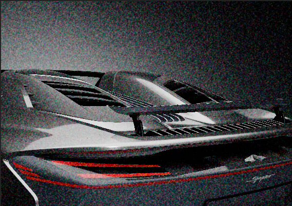

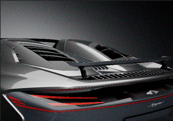

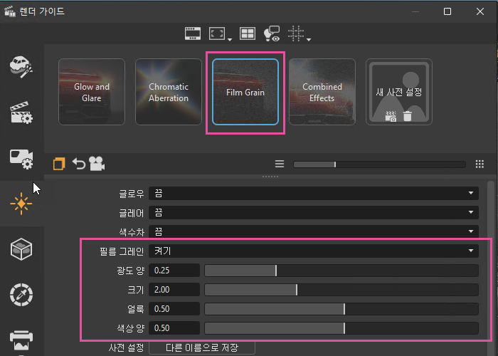

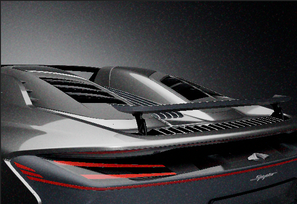

효과 아이콘 효과
새로 도입된 필름 그레인 카메라 효과가 추가되었습니다.
필름 그레인 카메라 효과
