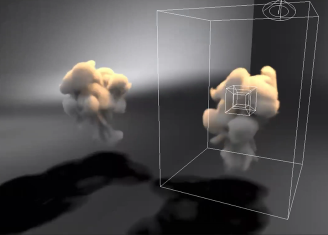

동영상 캡션: Vulkan 렌더러가 크게 향상되어 레이트레이싱된 광택 반사를 포함한 그림자 재질을 지원합니다. 또한, 이제 볼륨도 레이트레이싱된 반사에 반영됩니다. 두 설정 모두 장면에서 성능을 우선할지, 시각적 충실도를 우선할지에 따라 켜거나 끌 수 있습니다.

이제 볼륨 및 레이트레이싱 반사가 2026.1에서 작동합니다. 볼륨 레이트레이싱된 반사를 활성화/비활성화하기 위해 볼륨 반사 옵션이 추가되었고 가시화 > 래스터화 설정 > 레이트레이싱된 반사에 확인란이 추가되었습니다. 이러한 설정은 성능에 약간의 영향을 줄 수 있으므로 비활성화할 수 있습니다. 애니메이션된 볼륨 반사를 재생할 때 반사된 재생의 지연을 수정하려면 DLSS를 활성화합니다.

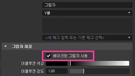

실시간 환경 그림자 설정에서 이전의 전역 베이크된 그림자 사용 그림자 재질 옵션이 제거되었습니다.
| 실시간 환경 그림자 설정 2026 | 실시간 환경 그림자 설정 2026.1 |
이제 그림자 재질 > 베이크된 그림자 사용 아래에 그림자 재질별 로컬 설정으로 표시됩니다.
