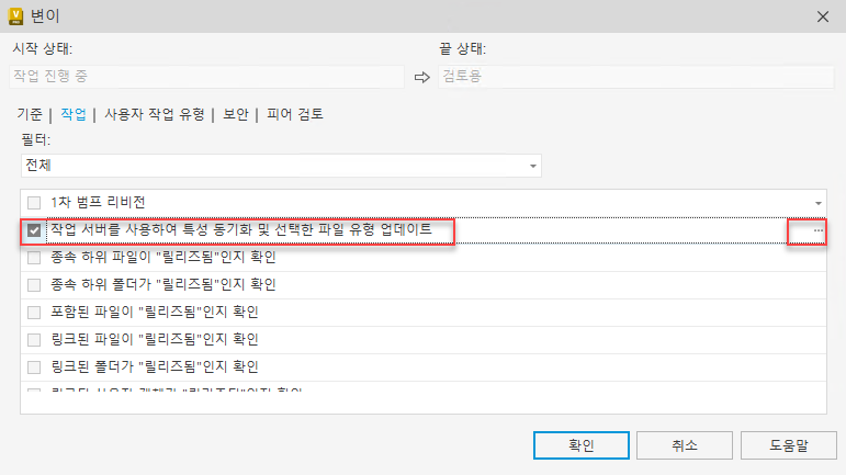

  6. 작업 탭을 선택합니다.
  7. 사용 가능한 작업 리스트에서 특성 동기화 및 작업 서버를 사용하여 선택한 파일 유형 업데이트 확인란을 선택합니다.
  8. 줄임표(...) 버튼을 클릭하고 파일 형식을 선택합니다.
    주: 리스트에서 이 옵션을 선택한다고 해서 해당 확인란도 자동으로 선택되지는 않습니다. 옵션 옆에 있는 확인란도 선택해야 합니다.
