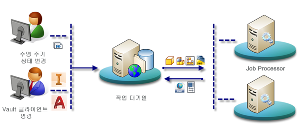

작업 서버 구성요소
작업 서버는 다음 두 가지 구성요소로 구성됩니다.
작업 대기열 - 클라이언트(Inventor, AutoCAD, Vault, Autoloader)가 제출한 처리 대기 중인 작업의 리스트 또는 대기열입니다. 이 대기열은 Vault 서버가 저장 및 관리합니다.
Job Processor - 대기 중인 작업을 예약하고 처리하기 위해 작업 서버에서 가져오는 별도의 응용프로그램입니다. Job Processor는 Vault 클라이언트와 함께 설치되므로 Autodesk Vault Professional이 설치된 모든 워크스테이션에서 작업을 처리할 수 있습니다.

다음과 같은 경우 작업이 작업 서버로 제출됩니다.
작업 서버는 특정 서버와 그 서버에 연관된 처리 작업에만 로그인하는 방식으로 여러 사이트 환경을 지원합니다. 아래 그림에서처럼 사이트 B에 로그인한 모든 Job Processor는 사이트 B의 작업만 처리합니다. 사이트 A의 Job Processor의 경우에도 이와 마찬가지입니다.
