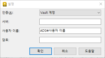

관리 ► 설정을 선택하여 설정 대화상자를 표시합니다.
적절한 인증 방법을 선택합니다.
Vault 계정: 암호와 Vault 고유의 사용자 이름이 필요합니다.
Windows 계정: 자동으로 입력된 Windows Active Directory 자격 증명을 사용합니다.
오토데스크 ID: 오토데스크 ID 자격 증명을 사용합니다.
Job Processor가 처리할 작업을 가져올 원본 서버를 지정합니다.
이 워크스테이션 사용자의 사용자 이름과 암호를 입력합니다. Windows Active Directory를 사용하는 경우 이 정보가 자동으로 입력됩니다.
오토데스크 ID를 선택하는 경우, Autodesk Account 계정에 로그인해야 합니다.
확인을 클릭합니다.
