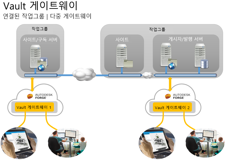

Vault 게이트웨이를 사용하면 팀 구성원이 원격으로 Vault에 연결할 수 있습니다.
Vault 게이트웨이 기술은 클라우드 서비스를 통해 원격 장치를 Vault Server에 안전하게 연결합니다. Vault 게이트웨이 서비스는 Vault Client 소프트웨어(예: Vault Client, 애드인 등)에 로그인할 때 Vault Server 이름 대신 사용되는 URL을 생성합니다. 클라우드 서비스는 Vault Server와 접속하여 클라이언트와 서버 간에 실시간으로 데이터를 교환합니다.
Vault 게이트웨이를 구성하고 사용하는 데 다음 네트워크 리소스가 필요하지 않습니다.
Vault 관리자는 ADMS Console에서 팀의 게이트웨이를 관리합니다. 게이트웨이를 구성하려면 관리자는 Vault 게이트웨이를 사용하기 위한 요구사항이 충족되었는지 확인해야 합니다.
팀 구성원은 Vault Client에 로그인할 때 게이트웨이에 연결합니다.
