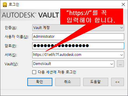

게이트웨이에 연결
게이트웨이에 로그인할 때는 직접 서버 연결을 통해 Vault에 로그인하는 것과 동일한 절차를 따릅니다. 서버 필드에서는 서버 이름 대신 게이트웨이에 대한 HTTPS URL(관리자가 게이트웨이를 관리할 때 표시되는 게이트웨이 호스트 이름)을 사용합니다. URL에서 https://가 생략되면 Vault Client가 게이트웨이에 연결할 수 없습니다.
