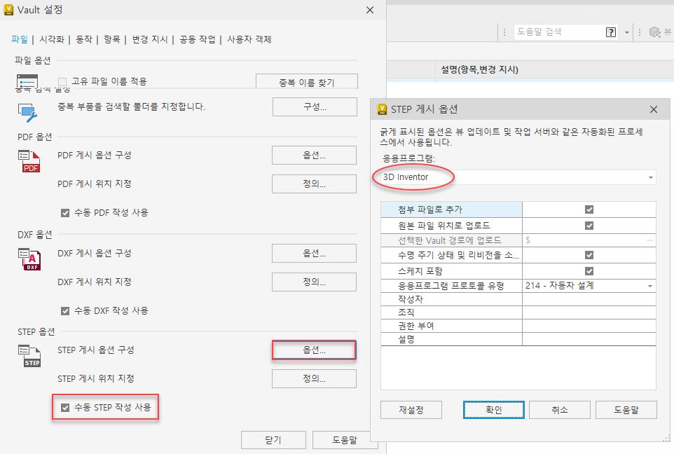

  1. 도구 > 관리 > Vault 설정을 클릭합니다.
  2. STEP 옵션에서 옵션 버튼을 클릭하여 STEP 게시 옵션 대화상자를 시작하고 STEP 게시 설정을 구성합니다.
  3. 원하는 설정을 확인하고 설정합니다.
도면 파일의 수명 주기 상태 변경을 거치지 않고 STEP 파일을 작성하려면 수동 STEP 작성 사용 확인란을 선택합니다. STEP 작성 명령은 도구막대, 상황에 맞는 메뉴 및 동작 메뉴에서 사용할 수 있습니다.

Inventor STEP 게시 옵션
첨부 파일로 추가게시된 STEP 파일을 파일에 대한 첨부 파일로 표시합니다.
원본 파일 위치로 업로드게시된 STEP 파일을 선택한 파일 위치에 자동으로 저장합니다.
선택한 Vault 경로에 업로드게시된 STEP 파일을 저장할 특정 위치를 정의합니다(찾아보기 사용).
소스 파일에서 수명 주기 상태 및 리비전 동기화게시된 STEP 및 원본 파일 모두 동일한 수명 주기 상태 및 리비전 값을 가질 수 있습니다.
스케치 포함출력 파일에 가시적 스케치를 포함합니다.
응용프로그램 프로토콜 유형응용프로그램 프로토콜을 선택합니다. 기본적으로 214-Automatic Design이 선택되어 있습니다.
작성자파일 특성.
주: 파일 특성 값이 Vault 특성 창에 표시되지 않습니다. Inventor의 STEP 파일에서 이 파일을 볼 수 있습니다. 특성 값을 편집하면 Vault 특성이 아닌 STEP 파일에서 값이 업데이트됩니다.
구성
인증
설명
