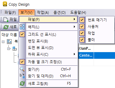

뷰 메뉴
패널
Copy Design 대화상자에 표시할 패널을 선택합니다.
배치

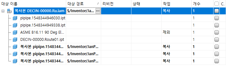

기본 뷰 그리드
기본 Copy Design 뷰에는 복사에 사용할 수 있는 파일의 이름, 대상 폴더, 파일에 대해 수행될 작업, 파일의 리비전 및 상태, 현재 리스트 내에서 발생한 파일의 인스턴스 수(개수)가 표시됩니다. 도면을 복제하든, 전체 디자인 구조를 복제하든, 개별 구성요소를 복제하든 상관없이 직관적인 복사/붙여넣기 기능을 사용하거나 Excel에서 직접 가져와서 복사 프로세스 중에 주요 특성을 편집할 수 있습니다.
팁: 작업이 지정될 때 기본적으로 참조 파일 이름은 대상 파일 이름으로 설정됩니다. 번호 매기기 패널을 확인하여 원래 이름으로 파일을 식별하거나 기본 뷰에 파일 이름(이전)을 추가할 수 있습니다.
기본 뷰에서 복사 작업을 관리하고 뷰를 사용자화할 수도 있습니다.

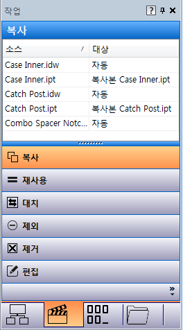

작업
작업 패널을 사용하면 기본 뷰에서 파일에 대해 수행되도록 지정된 작업을 검토할 수 있습니다.
기본 뷰에서 파일을 구성하고 나면 작업 패널을 사용하여, 지정된 해당 작업을 기반으로 파일을 필터링할 수 있습니다. 지정된 작업에는 복사됨, 재사용됨, 대치됨 또는 편집됨이 포함됩니다.
참고: 또한 주 그리드에서 파일을 작업 패널의 원하는 작업 버튼으로 끌어 놓아 작업을 설정할 수도 있습니다.
자세한 내용은 작업 패널을 참고하십시오.
