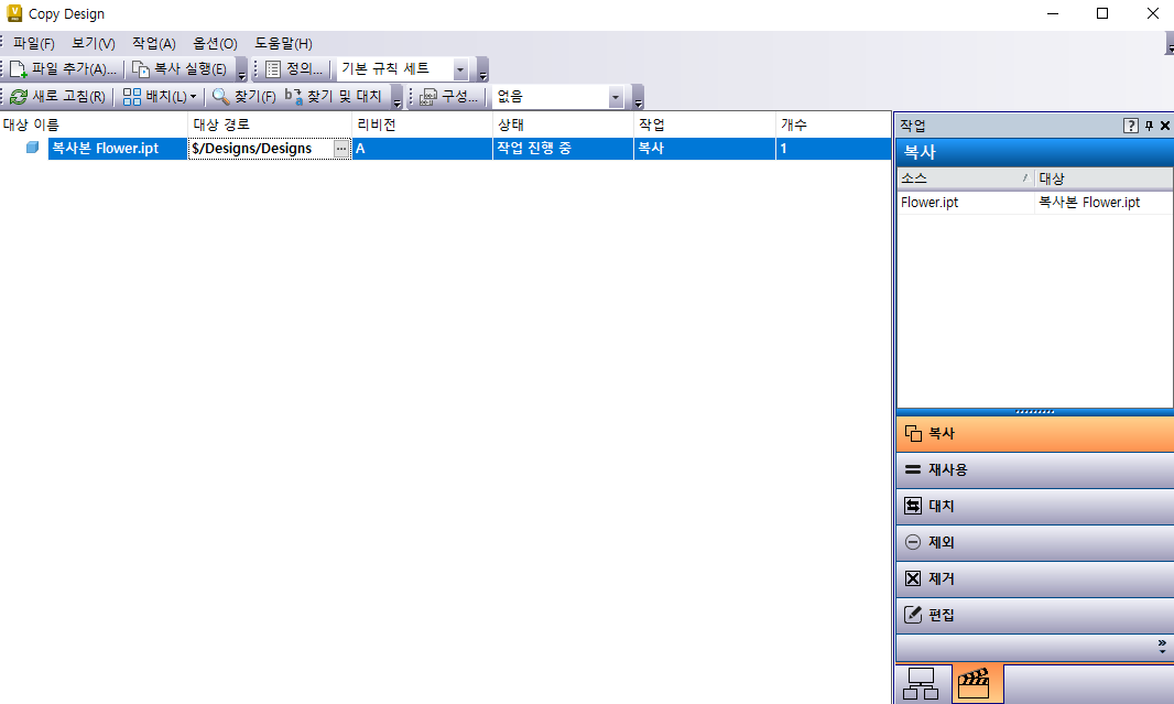

Vault 내에서 Copy Design 기능으로 기존 데이터를 복사하여 새 설계 객체를 작성합니다. 사용하는 설계 응용프로그램에 따라 Copy Design에는 도면 및 관련 파일의 복사, 3D 모형의 관련 2D 도면을 비롯한 전체 설계 구조의 복사 또는 설계 구성요소 복사가 포함됩니다.
이제 Copy Design은 도구막대가 있는 모달리스 대화상자입니다. 이제 Vault 클라이언트에서 다른 명령을 사용하거나 복사할 파일을 추가할 때 이 대화상자가 열린 상태로 유지될 수 있습니다.
Copy Design 기능은 원본 파일과 동일한 구조를 가진 설계의 복사본을 작성합니다. Copy Design 대화상자에서 기존 설계의 어느 부분을 복사, 재사용, 분기 재사용, 대치, 제외 또는 분리할지 선택할 수 있습니다.
Copy Design 대화상자
