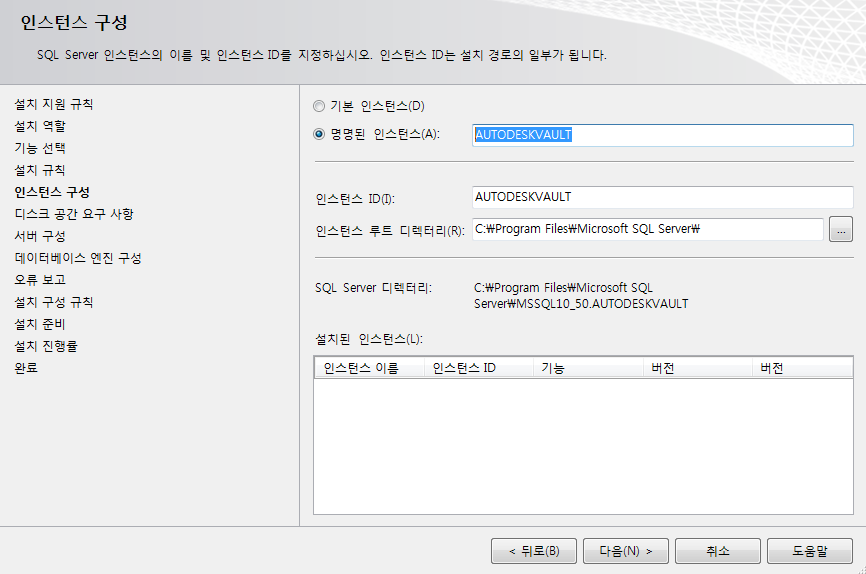

  6. 인스턴스 구성 창에서 명명된 인스턴스를 선택하고 이름을 입력합니다. 예를 들어 "AutodeskVault"를 사용하거나 고유한 인스턴스 이름을 지정할 수 있습니다.
  7. 다음을 클릭합니다.

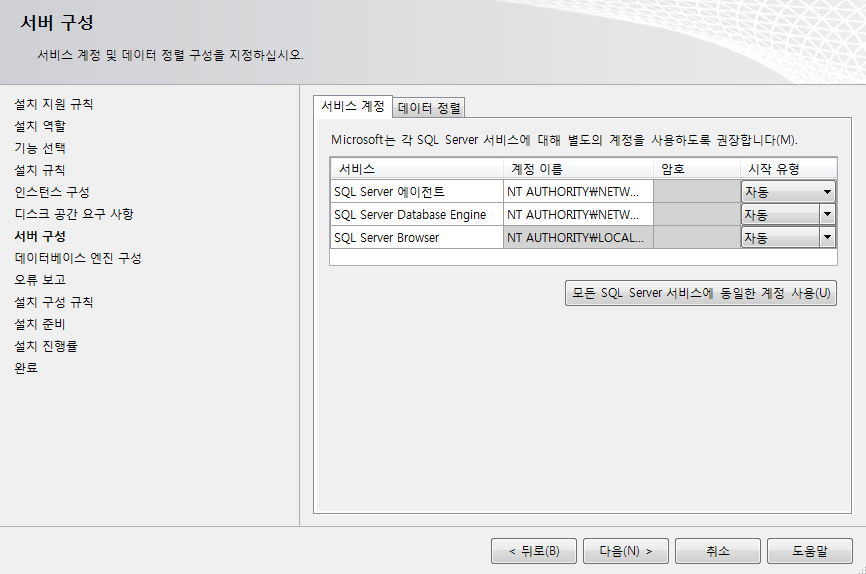

  8. 서버 구성 창에서 서비스 계정 탭을 선택합니다.
    • SQL 서버 데이터베이스 엔진에 대해 NT AUTHORITY₩NETWORK SERVICE 계정을 지정합니다. 로컬 시스템 계정도 사용할 수 있습니다. 원격 위치에 대해 백업 및 복원을 수행하려는 경우 도메인 사용자 계정을 지정합니다. 시작 유형을 자동으로 설정합니다.

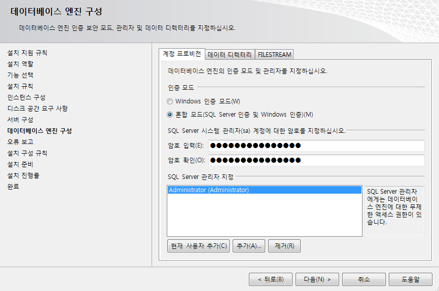

  10. 데이터베이스 엔진 구성 창에서 서버 구성 탭을 선택하고 다음 단계를 수행합니다.
    1. 혼합 모드 인증을 선택하고 SA 암호를 설정합니다. SA 계정의 기본 설치 중에 사용되는 기본 암호는 AutodeskVault@26200입니다.
    2. 로컬 관리자 계정(또는 원하는 계정)을 SQL 서버 관리자로 추가합니다. 이 대화상자에 입력한 Windows 사용자만 SQL 서버에 로그인할 때 모든 권한을 갖게 됩니다. 다른 모든 Windows 로그인은 게스트 계정으로 취급됩니다.

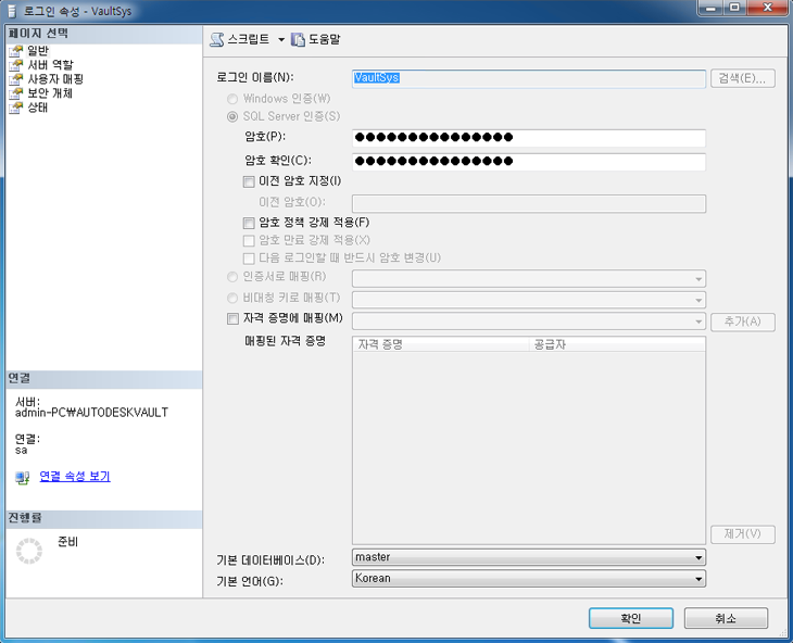

  1. Microsoft SQL Server Management Studio를 엽니다.
  2. 보안 -> 로그인 폴더를 확장합니다.
  3. 로그인 폴더를 마우스 오른쪽 버튼으로 클릭하고 새 로그인을 선택합니다.
  4. 로그인 이름으로 VaultSys를 입력합니다.
  5. SQL 서버 인증을 선택합니다.
  6. 암호로 SuperMan769400006!을 입력합니다.
  7. 암호 정책 강제 적용 확인란을 선택 취소합니다.
  1. 서버 역할 페이지를 선택합니다.
  2. 다음 역할 옆의 확인란을 선택합니다.
    • dbcreator
    • 공용
    • setupadmin
  3. 확인을 클릭하여 계정을 작성합니다.

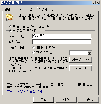

  1. 네트워크 위치를 선택하고 폴더를 작성합니다.
  2. 새 폴더를 마우스 오른쪽 버튼으로 클릭한 다음 공유 및 보안을 선택합니다.
  3. 특성 대화상자에서 이 폴더를 공유를 클릭합니다.
  4. 공유 폴더 이름을 입력합니다.
  5. 설명 필드에 Autodesk Productstream용 공유 네트워크 폴더를 입력합니다.
  6. 권한을 클릭합니다.
  7. 권한 대화상자에서 추가를 클릭합니다. ADMS를 실행하는 사용자 계정을 추가합니다. 기본적으로 이 계정은 Autodesk Vault라고 하는 ADMS 서버의 로컬 관리자 계정입니다.
  8. SQL 서버 서비스를 실행하는 Windows 계정을 추가합니다. 기본값은 네트워크 서비스입니다.
  9. 두 계정 모두에 모든 제어 권한을 부여합니다.
  10. 권한 대화상자에서 확인을 클릭합니다.
  11. 특성 대화상자에서 확인을 클릭합니다.
