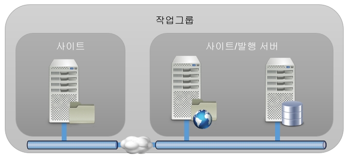

- Windows 탐색기 및 복제 사용자 자격 증명을 사용하여 각 서버에 스냅샷 공유에 대한 액세스 권한이 있는지 확인합니다.연결된 작업그룹은 한 사이트에서 다른 사이트로 복제되고 Microsoft SQL 데이터베이스에 의해 관리되는 파일 저장소의 구성입니다. 다음 그림에서는 일반적인 작업그룹 구성을 보여 줍니다. 단일 작업그룹의 모든 사이트는 동일한 Microsoft SQL Server를 공유합니다.
SQL 성능을 향상시키기 위해 사이트에서 자체 데이터베이스 서버를 소유할 수 있도록 Vault에서는 연결된 작업그룹을 사용합니다. 다음 그림에서는 두 개의 서로 다른 사이트가 있는 작업그룹이 단일 사이트를 갖는 또 다른 작업그룹에 연결된 경우를 보여줍니다.

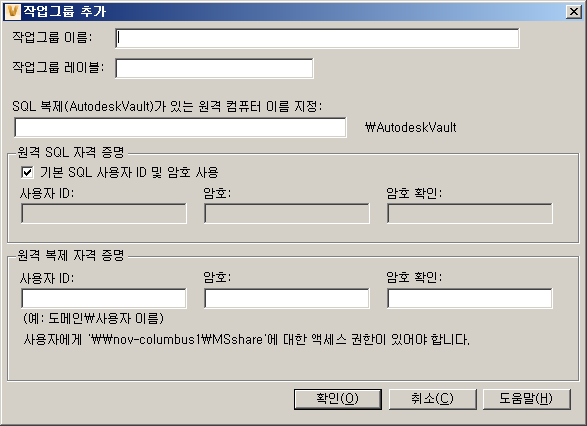

발행 서버의 Vault 서버 콘솔에서 작업그룹을 마우스 오른쪽 버튼으로 클릭하고 작업그룹 추가를 선택합니다.
원격 작업그룹에 대한 정보를 입력합니다.
복제 사용자 계정을 작성한 경우 원격 복제 자격 증명에서 해당 자격 증명을 사용합니다.

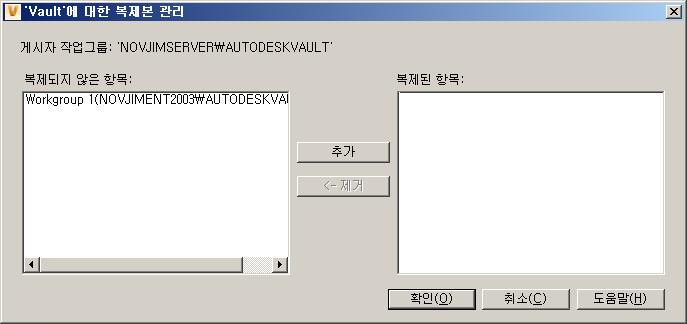

ADMS Console의 발행 서버에서 작업그룹을 마우스 오른쪽 버튼으로 클릭하고 복제 관리를 선택합니다.
복제하려는 Vault를 선택합니다.
버튼을 사용하여 복제하려는 작업그룹을 복제된 열로 이동합니다.
